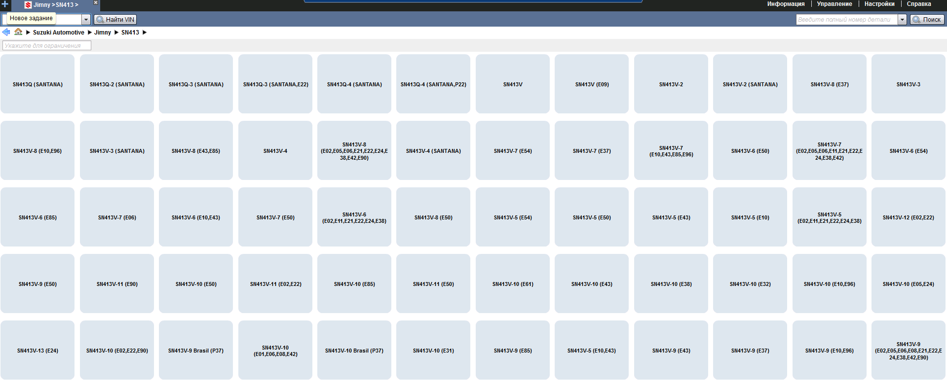

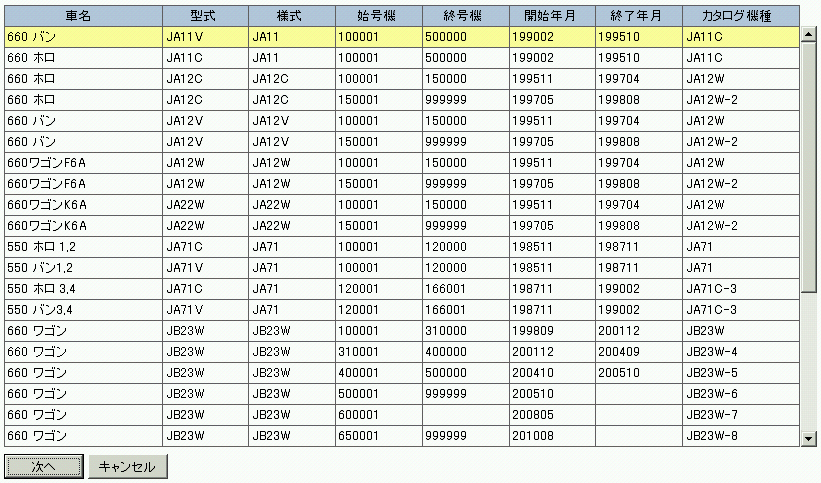

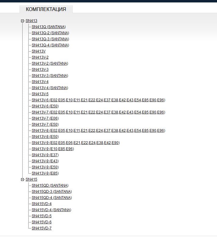

как в каталогах найти свой праворукий
автомобиль

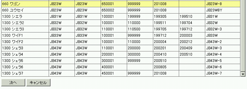

Это модификации (последняя колонка) в зависимости от номера рамы (указаны диапазоны от и до)
JB23W-668844, значит по таблице JB23W-8, есть еще правда какая-то экзотическая модификация Yusei - JB23W8Y, но вряд ли это что-то принципиально иное
Идем сюда и ищем необходимую модификацию
https://market.suzuki-club.ru/laximo

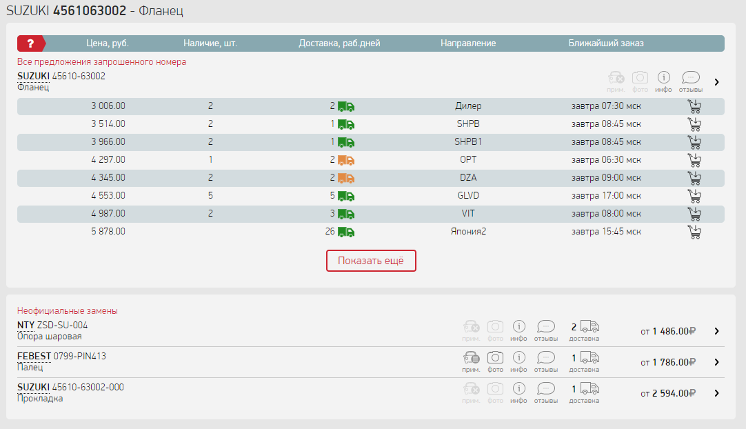

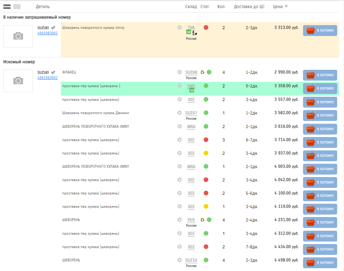

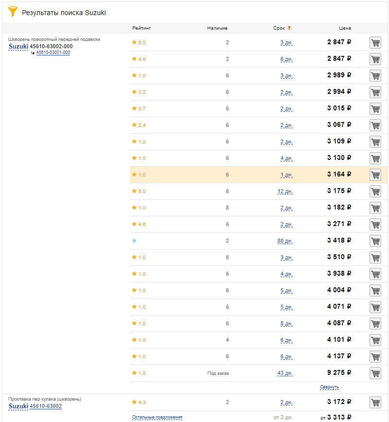

поэтому и спрашивал как идентифицировать машину в разных каталогах запчастей! по поводу стоимости - ну вот например 4561063002 в европейских каталогах оригинал 2500-2800
Олег (Зузукер)
Босс
22 Апрель 2004
2,104
24,127
SUZUKI JIMNY NEW 2021
LAND ROVER DISCOVERY3
MINI COOPER ALL4 S TURBO
вам ответ и дан "как"
дальше выбирайте по карману и иным критериям, где покупать
космической разницы не вижу, а с учетом клубной скидки самая дешевая позиция 2840р
