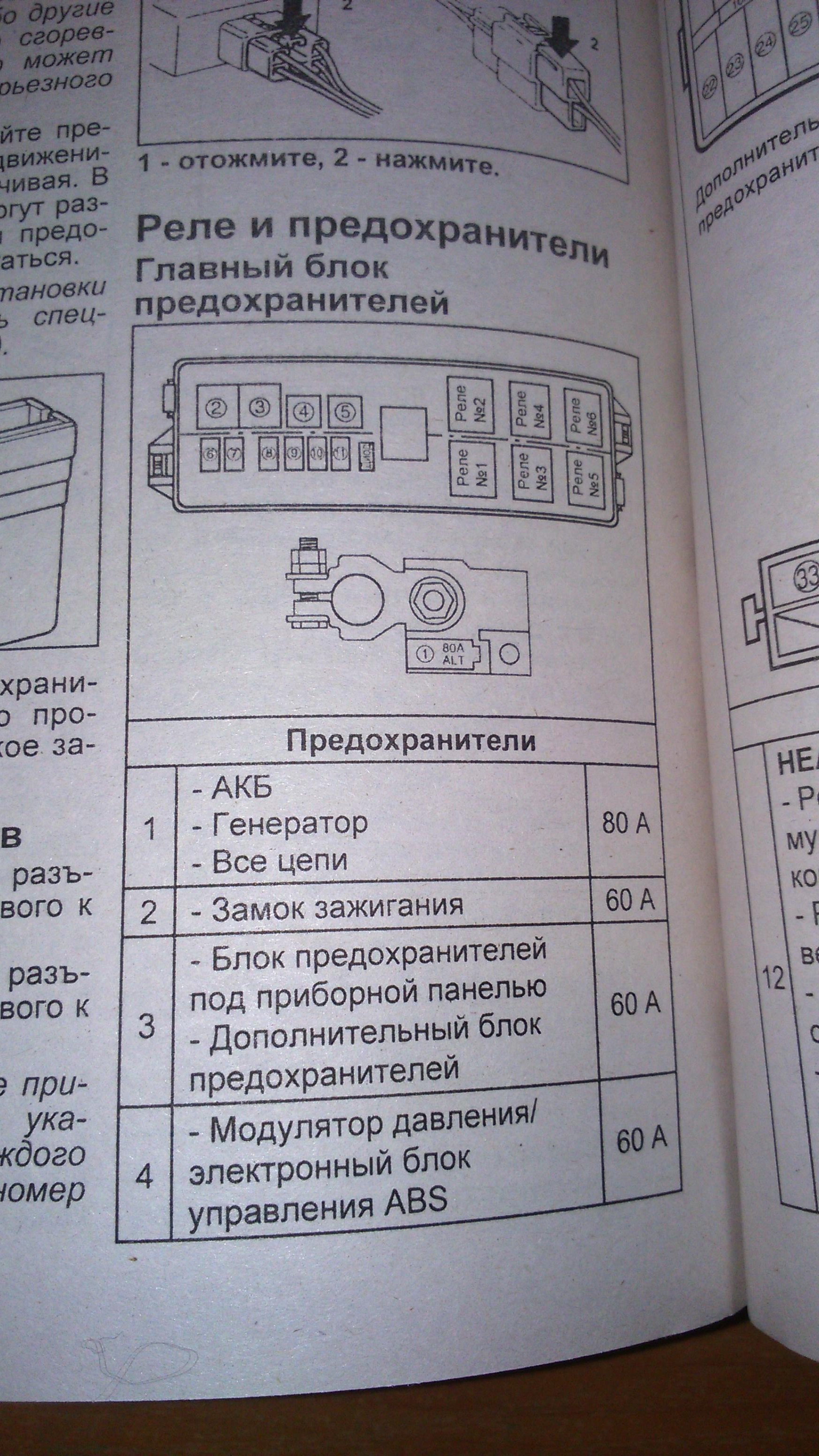

Доброго всем дня! Приобрел недавно Лиану 5-го года 4WD. Среди прочих ошибок по сканеру периодически выплывает P0480 - ошибка цепи реле вентилятора.
Сам вентилятор в принципе рабочий, крутится, но, видимо срабатывает не всегда. Ошибку сбрасывал, но она потом все равно со временем возникает. Может кто уже сталкивался с подобным? С какой стороны начинать копать? И где находится реле вентилятора?

Это рабочая температура двигателя, всё нормально. при 97 включится вентилятор. P0480 не сталкивался? возможно просто клеммы почистить надо.

Клеммы - это да, но боюсь, что там проблема именно в реле, может быть залипает или не срабатывает. Непонятно где его искать.
