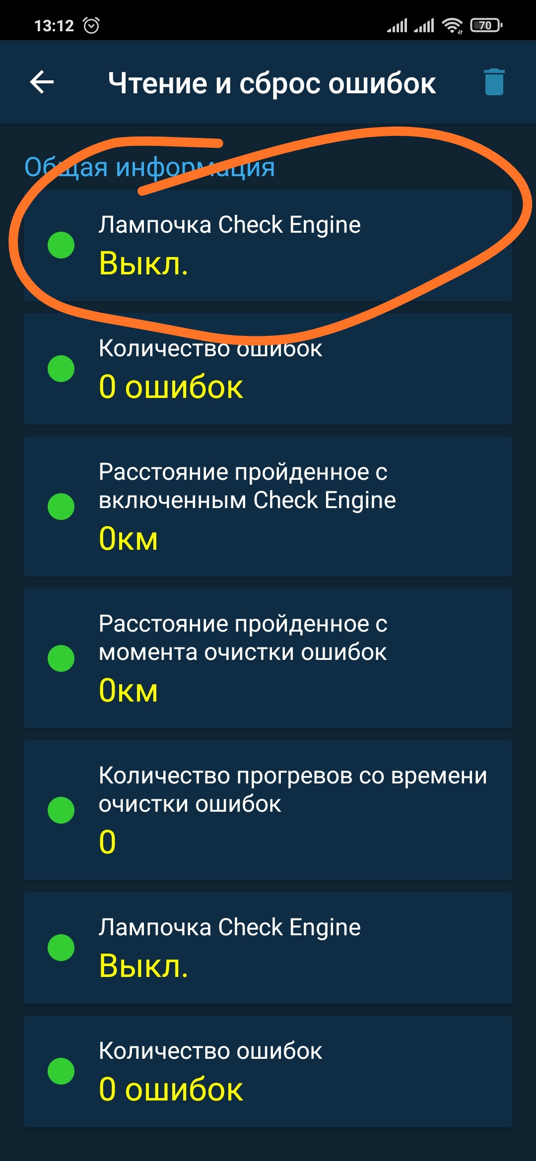

Во время старта двигателя все лампы горят на табло, чек не горит. Блок ELM показывает лампа Check Engine отключена. Любопытство овладело мной.
Разобрал одометр (благо на все про все минут 5 ) там на плате диоды ,все целы ,думал мало ли лампа перегорела или выкрутили, всё собрал назад.
Подскажите как ее назад включить, то есть она исправна но опрос системы говорит что лампа отключена.

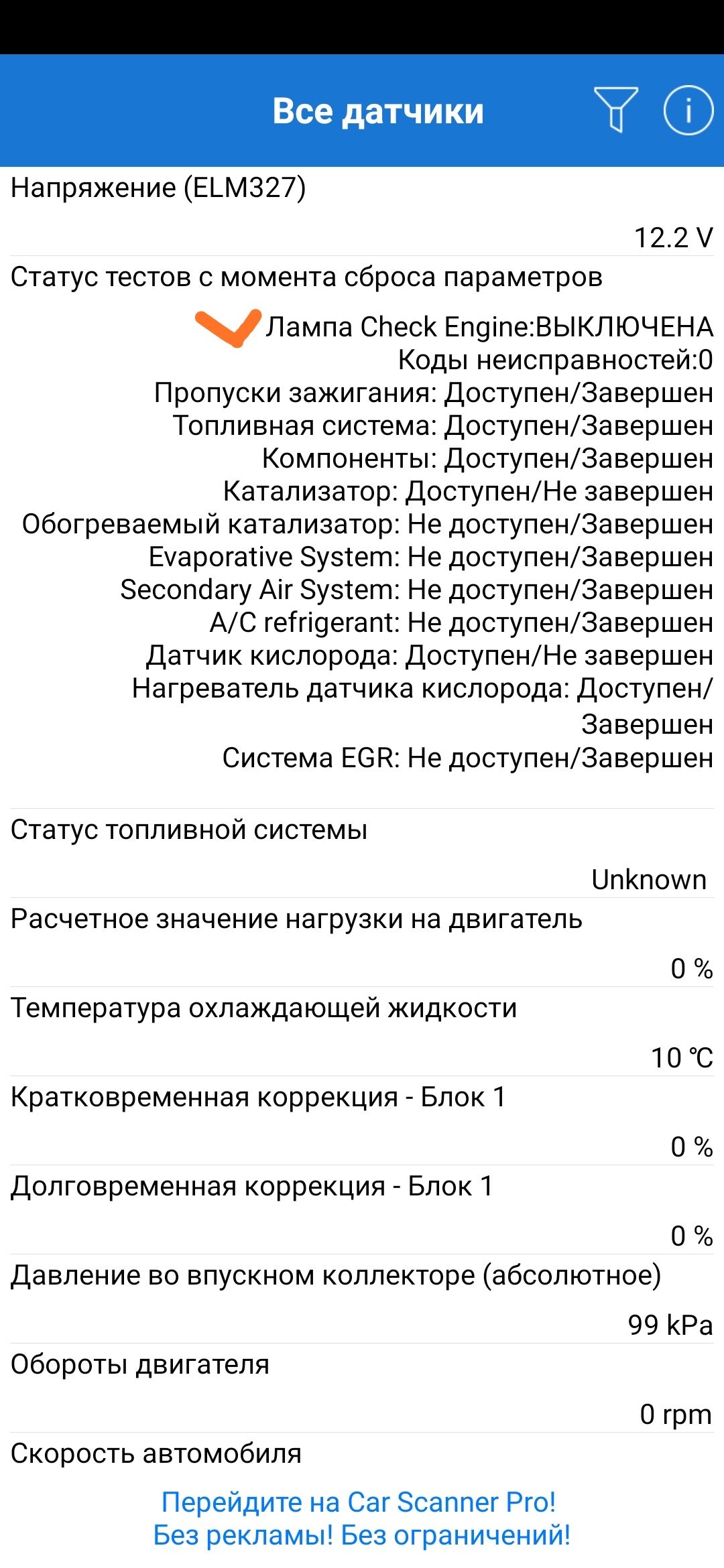

Я выше писал что разбирал одометр,это цельная плата с напаянными лампами диодами,все вроде цело.
вот скрины с блока elm

У меня тоже карсканнер, но выглядит совсем по другому. "Лампочка выключена" можно интерпретировать, как лампочка не работает- перегорела.

Ммм.... А вас не смущает, что ошибок 0, и по этому сканер и пишет: лампа check engine выключена)) Т.к. быть ей включенной, т.е. гореть ей тупо не зачем.
Проведите эксперимент, отцепите любой датчик имитируя ошибку на которую ЭБУ должен зажечь лампу. И считайте ошибки еще раз. И если я прав, то надпись изменится на "включено". Это защита от изолентозалеплятелей)))
