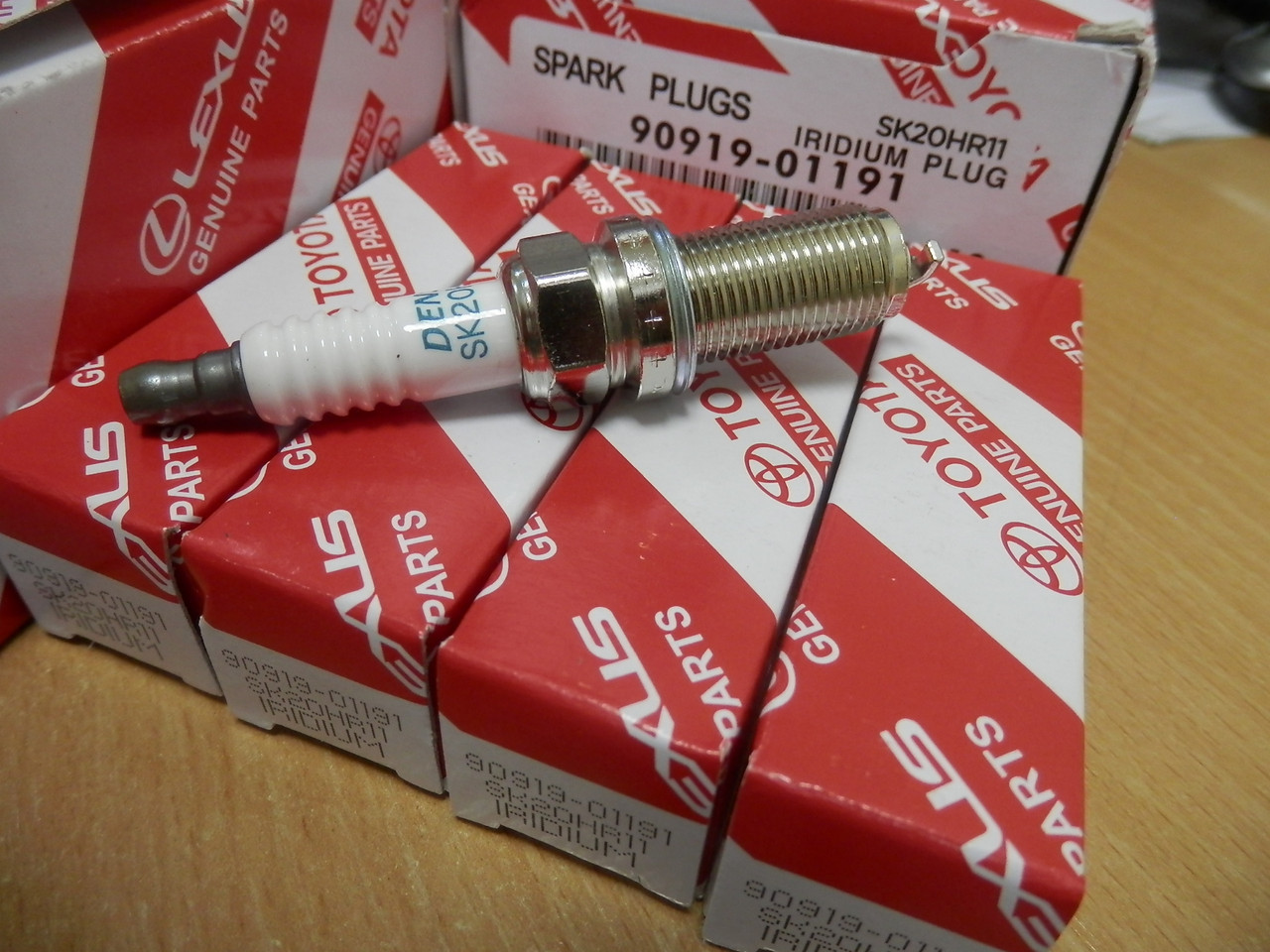

Нашел в продаже DENSO SK20HR11 (3421) артикул 90919-01191. На коробке написано Toyota. Пр-во Япония. Они дешевле, чем те, где на коробке написано Денсо.
Попадались SK20HR11 с такой же коробкой Тойота, но уже с другим артикулом (90919-01253) ...
Черт ногу сломит...
APD: Нашел инфу по данным иридиевым свечам:
В соответствии с решением, принятым компанией TOYOTA, компания DENSO выводит из ассортимента свечи с каталожным номером SC20HR11. В качестве замены предлагается использовать свечи с каталожным номером SC16HR11.

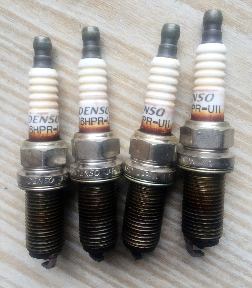

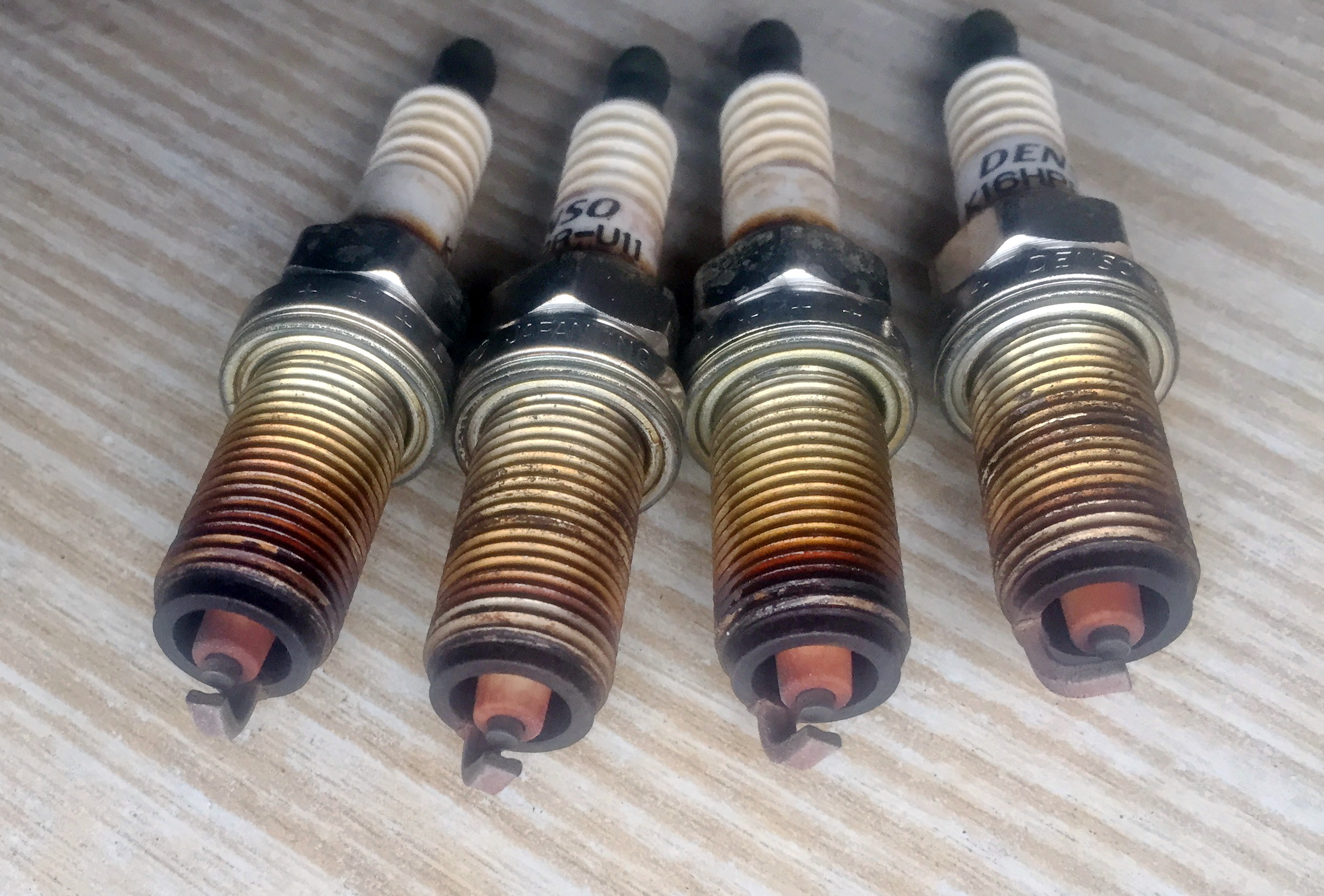

Заменил на новые. Пробег 31 тыс. Пишут, что центр.изолятор розоватый (на втором фото), типа бенз с ферро-присадками... Какие будут мнения о состоянии свечей?
Сами электроды, как по мне, в правильном цвете нагара и чистенькие.
На изоляторе присутствует розовый поясок, мое мнение,это вполне нормальные свечи,а вот коричневый поясок,что это значит? Мнение эксперта.
