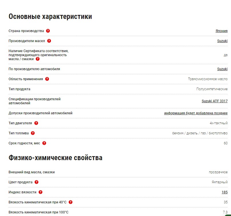

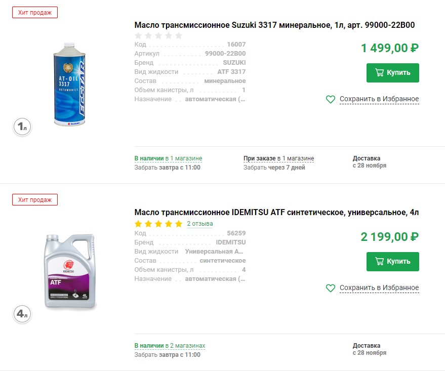

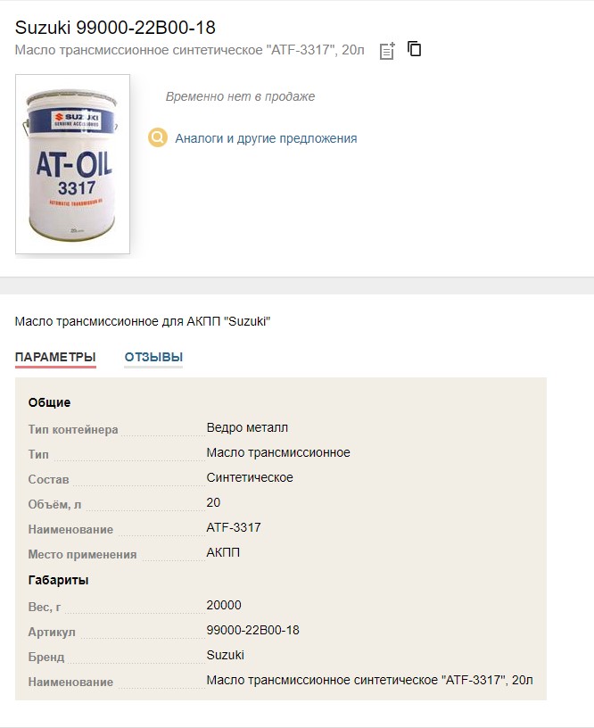

Всем привет. Купил контрактную АКПП на солио. Столкнулся с тем, что на разных сайтах оригинальное масло для неё по разному характеризуется.
В связи с этим вопрос - так какое это всё-таки масло?
