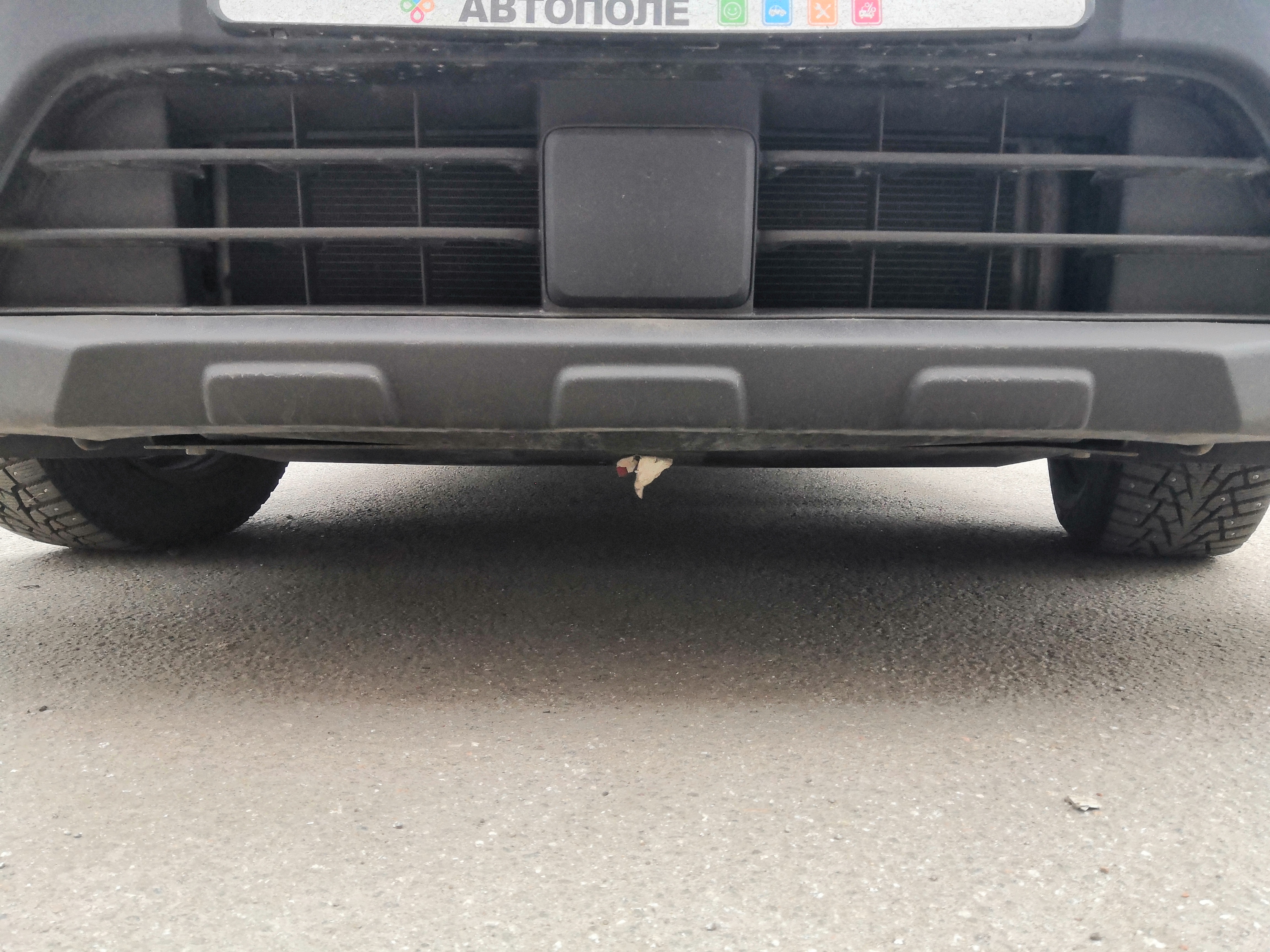

..я бампер не снимал, только защиту снизу и поставил внизу вот такую пластиковую сетку AZARD SET00001 (64 х 21 см, 125 рублей за штуку, цена в Автодоке). Не облазит краска, как с алюминия, не ржавеет, как стальная. Дела на 30 минут, но в гараже с ямой.
Фото не выложите?
