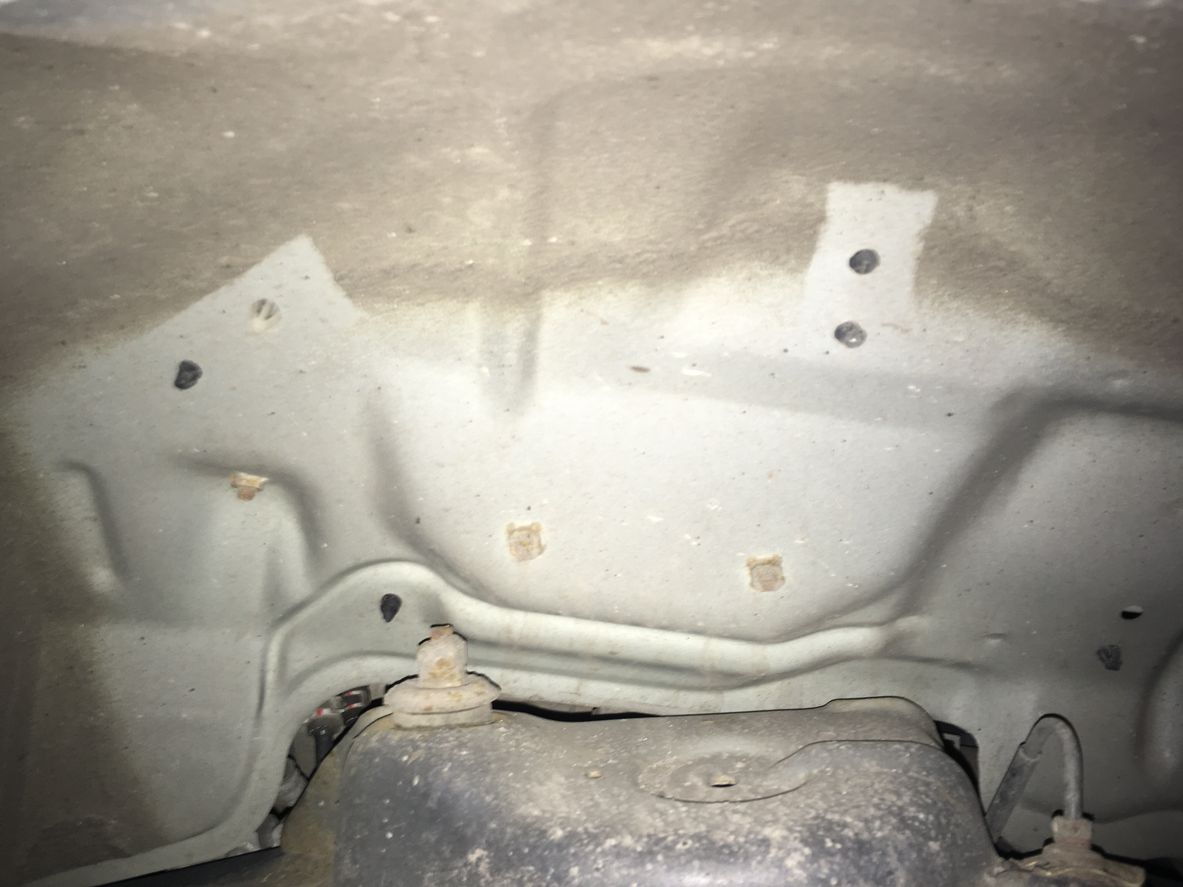

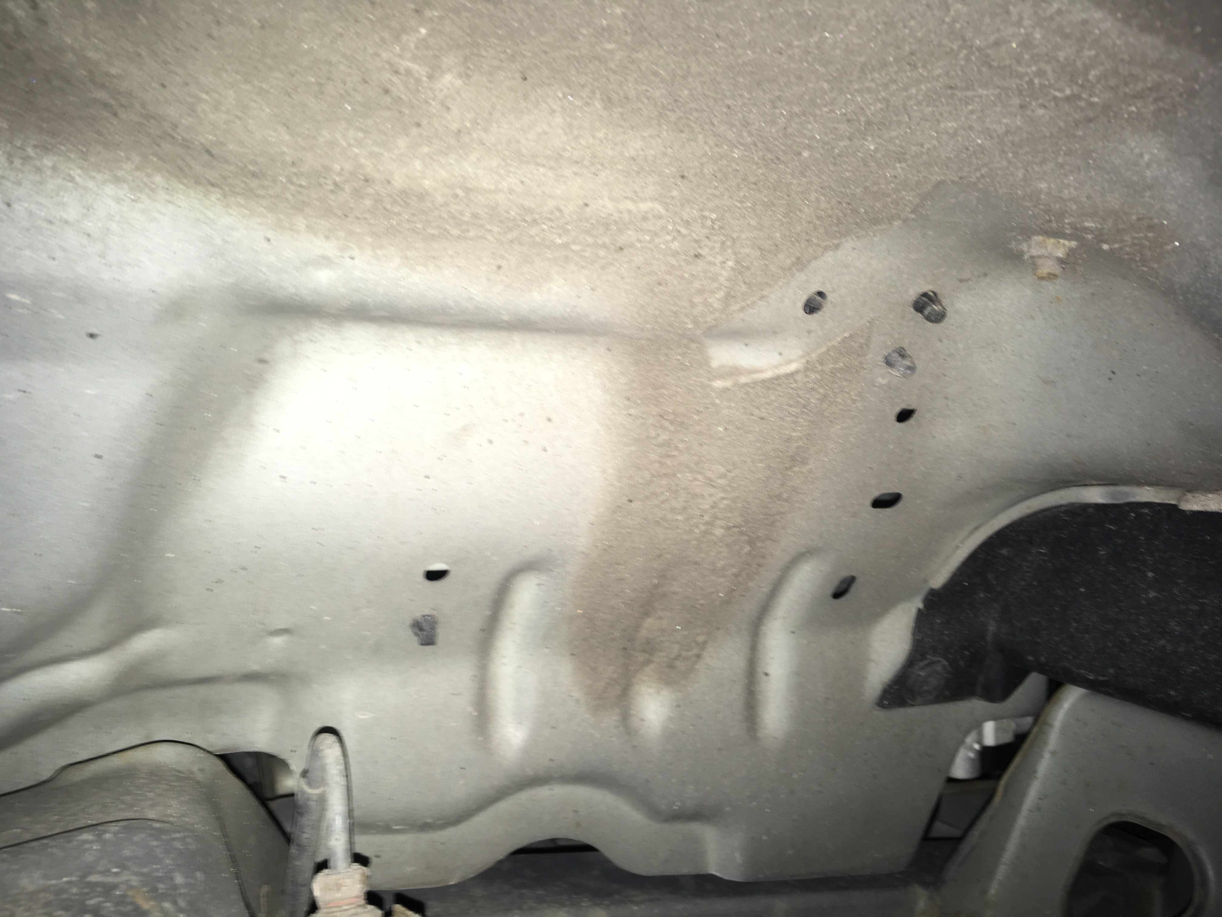

Всем привет! Приобрел джимник 2016 года 1,3л. В глубине передних колесных арок видно что были установлены какие-то элементы (детали) ... Официалы не знают что это было, в каталоге тоже ничего нет... Но есть места для крепления этих неизвестных деталей... может кто знает в чем кроется загадка?

У меня точно такое же, хотя авто 2012 года практически в первозданном виде (купил два месяца назад) - пробег всего 30.000. Очень сомневаюсь про колхоз. Тоже отверстия в моторный отсек, притом заводские - т.е. сделаны до покраски. И круглые, и квадратные есть под какие-то клипсы (видимо).
Может быть рассчитано на что-то подобное ?
https://www.autofides.ru/catalog/podkrylki-s-shumoizolyatsiey/suzuki/jimny/
Летом или поставлю такие вот подкрылки (особенно актуально для задних колес - ОЧЕНЬ слышно камушки и воду через задние арки), или заклею все отверстия чем-нибудь.

Похоже на колхоз, конечно... но уж очень он аккуратный и отверстия заводские вроде... Обработку арок антигравием(антикором) на заводе не производят? тоже бывший владелец колхозил?

Спасибо, скорее всего вы правы! Про шум согласен, даже мелкие камушки , все слышно сзади.

На заводе отверстия заклеивали лентой, чтобы антигравий не мешал потом пистоны вставлять. Детали арок одинаковые на разные модификации - на пруле там может проводка проходить и закреплена пистонами или еще что.

У меня на подкрылках куча отверстий через которые летит грязь. Заткнул разными пистонами, которые были в наличии.
Можно предположить, что бывшие владельцы таким образом боролись с грязью.

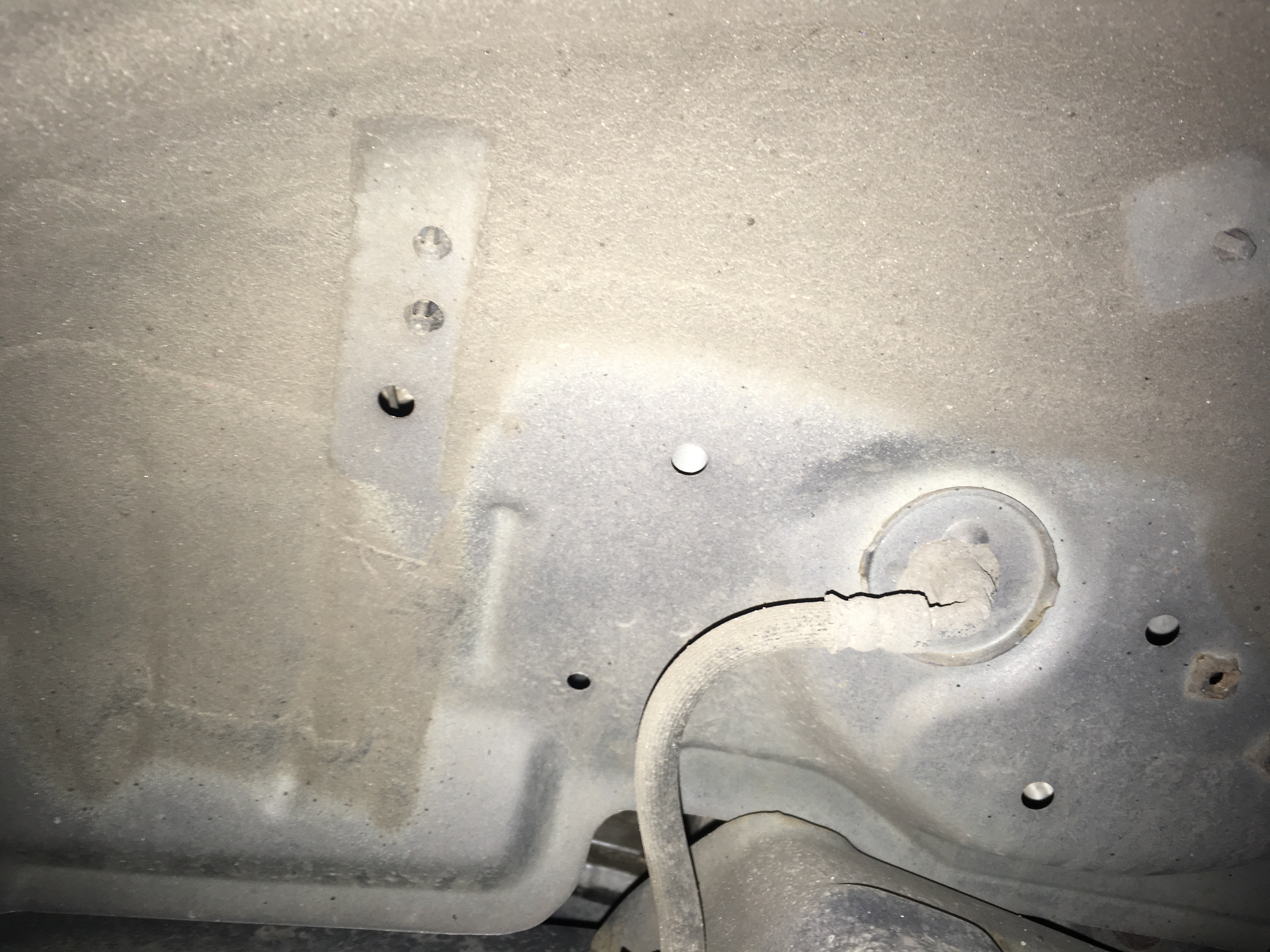

На задних арках тоже много отверстий,как будто под подкрылки,а самих подкрылок нет.
