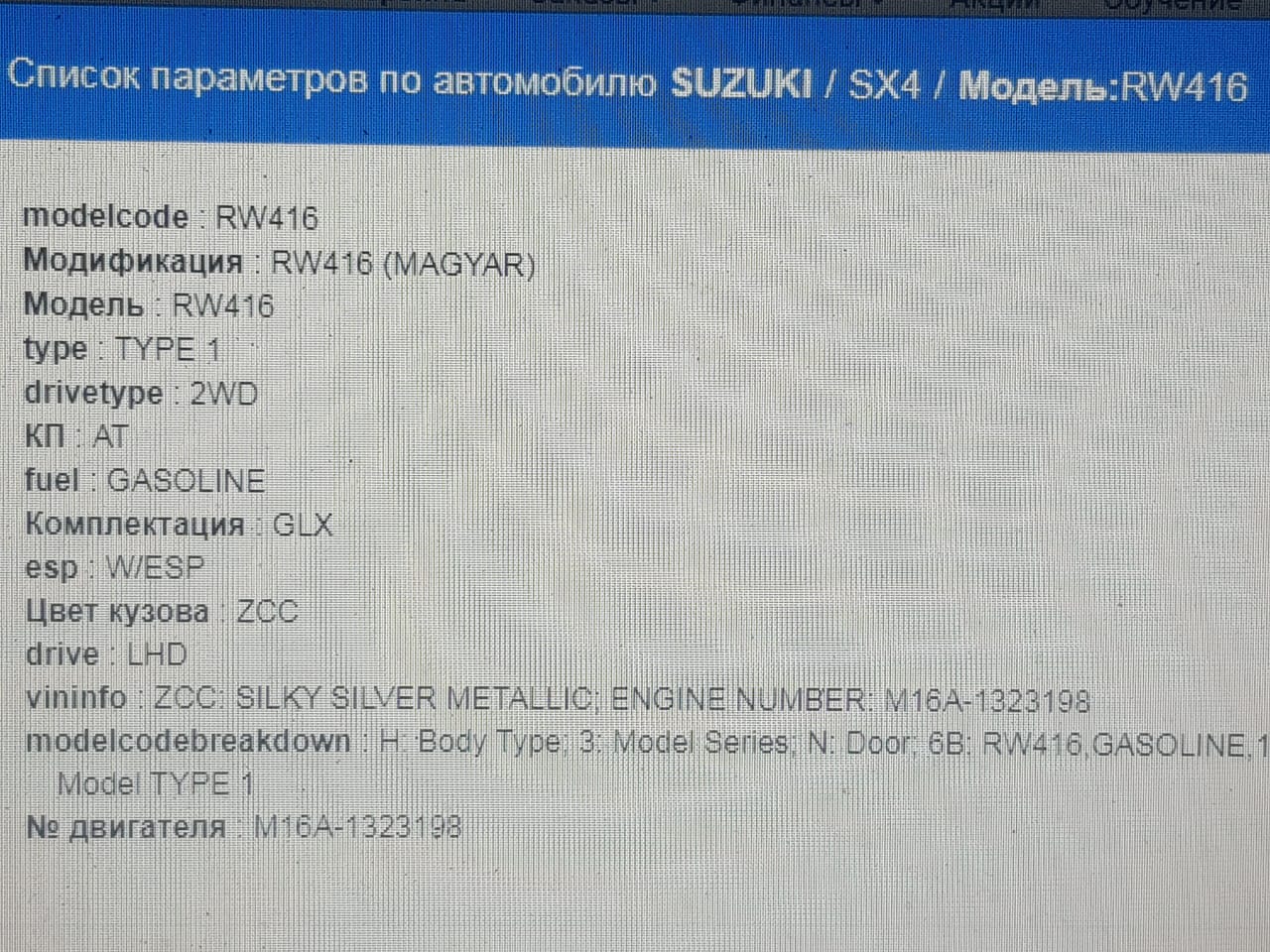

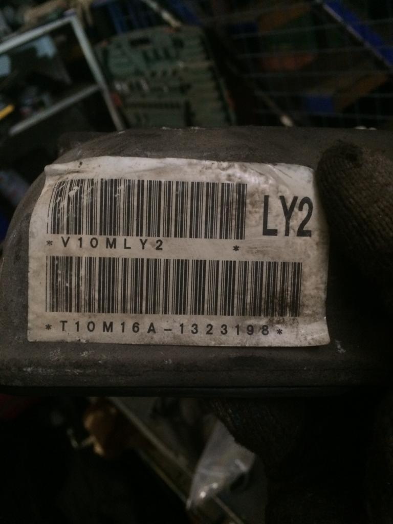

Какой двигатель мне нужен ? Есть разница от автомата или механики ? От хэтчбэка или седана ?
На фото мой заклиненный движок и расшифровка вина;
