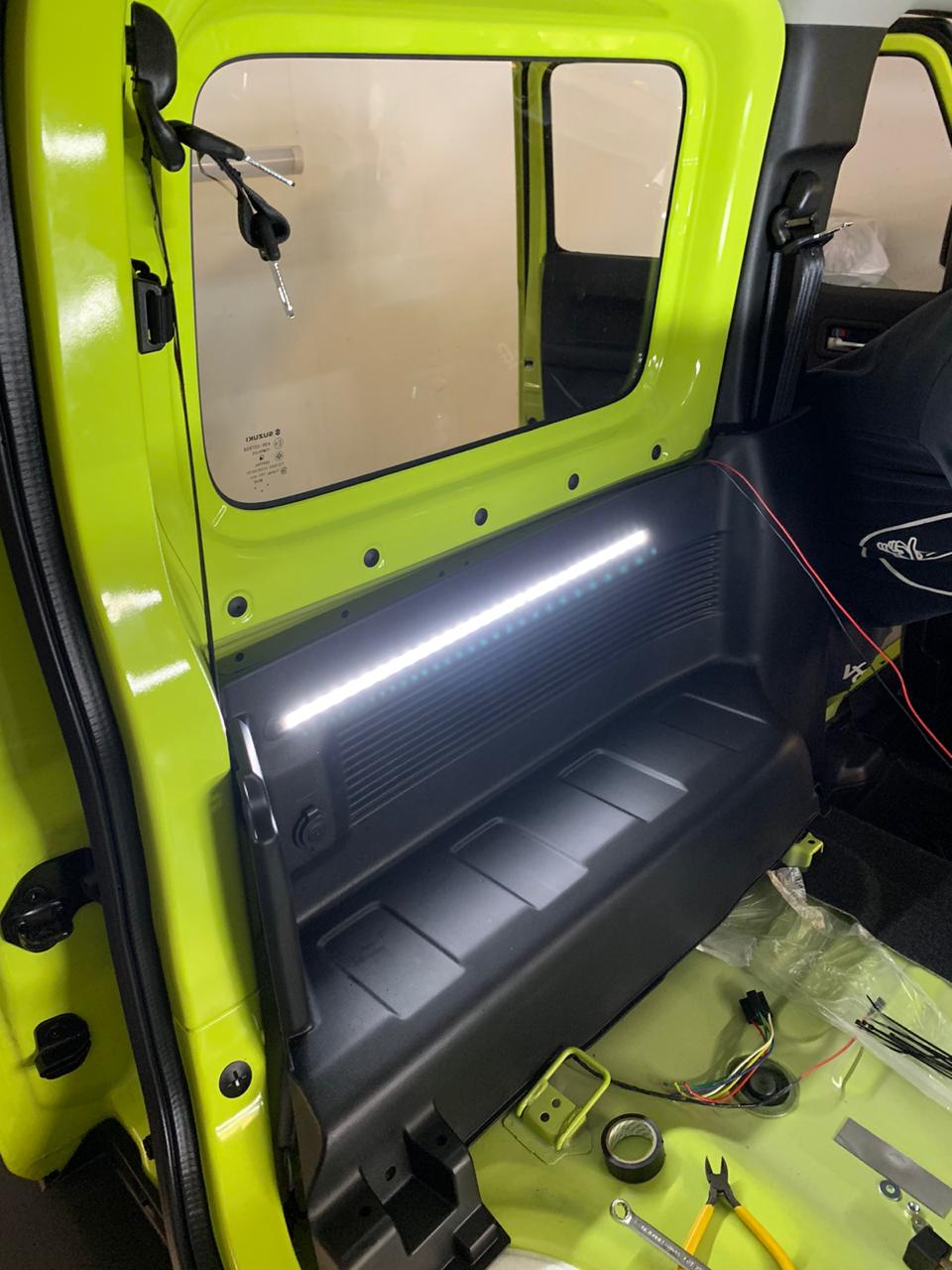

когда делал шумку салона тоже заморочился установкой дополнительного фонаря, на авторынке взял универсальный светодиодный накладной фонарь с кнопкой включения, проводку протянул от переднего плафона, подключил, чтобы можно было самому включать в любое время

когда делал шумку салона тоже заморочился установкой дополнительного фонаря, на авторынке взял универсальный светодиодный накладной фонарь с кнопкой включения, проводку протянул от переднего плафона, подключил, чтобы можно было самому включать в любое время Посмотреть вложение 198990 Посмотреть вложение 198991 Посмотреть вложение 198992 Посмотреть вложение 198990 Посмотреть вложение 198991 Посмотреть вложение 198992
Получается нет там штатной проводки надо тащить от плафона
