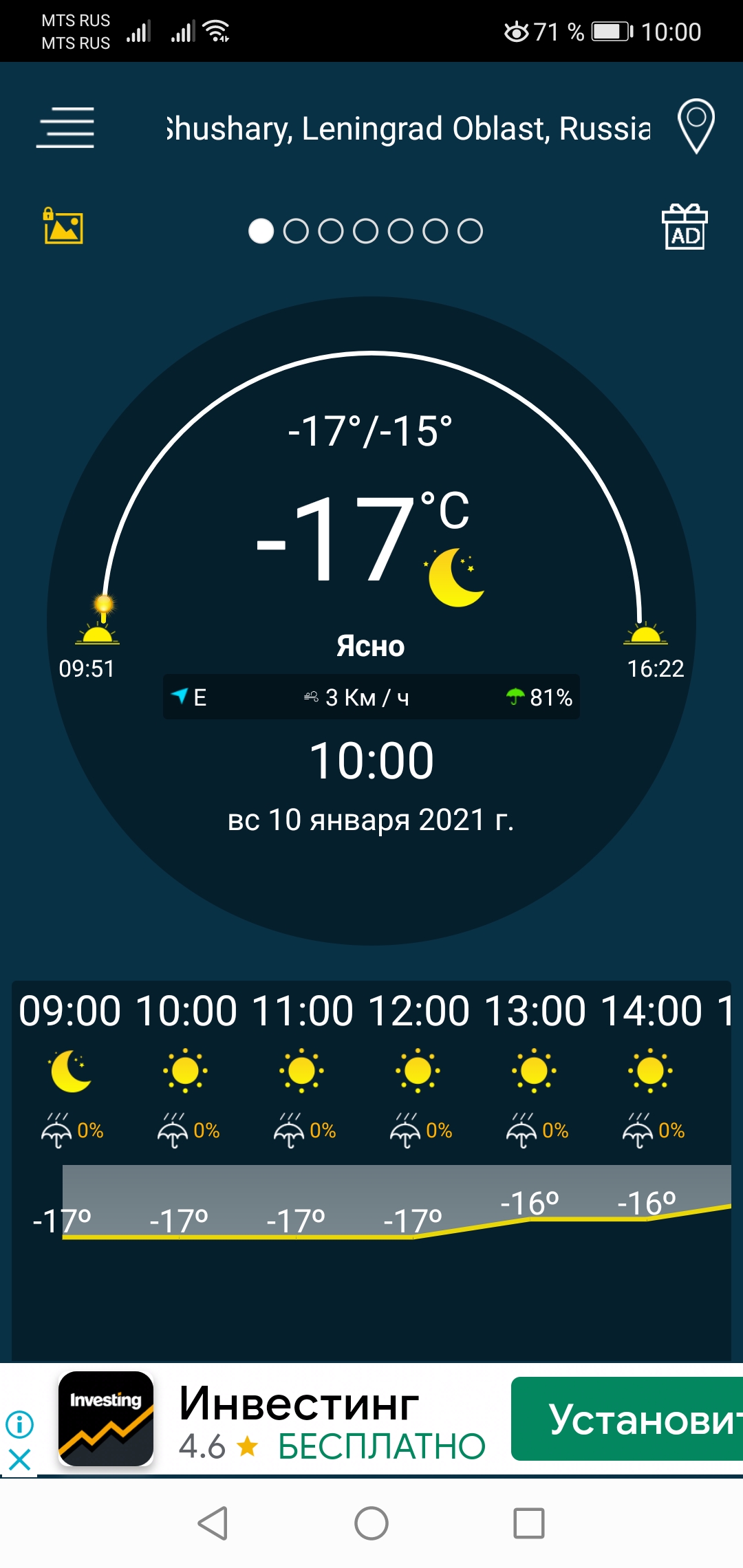

Может, замёрзло что там? У нас в Питере резко похолодало ночью, до минус 17ти было.
У нас в Питере тоже))). Сегодня будет также холодно.

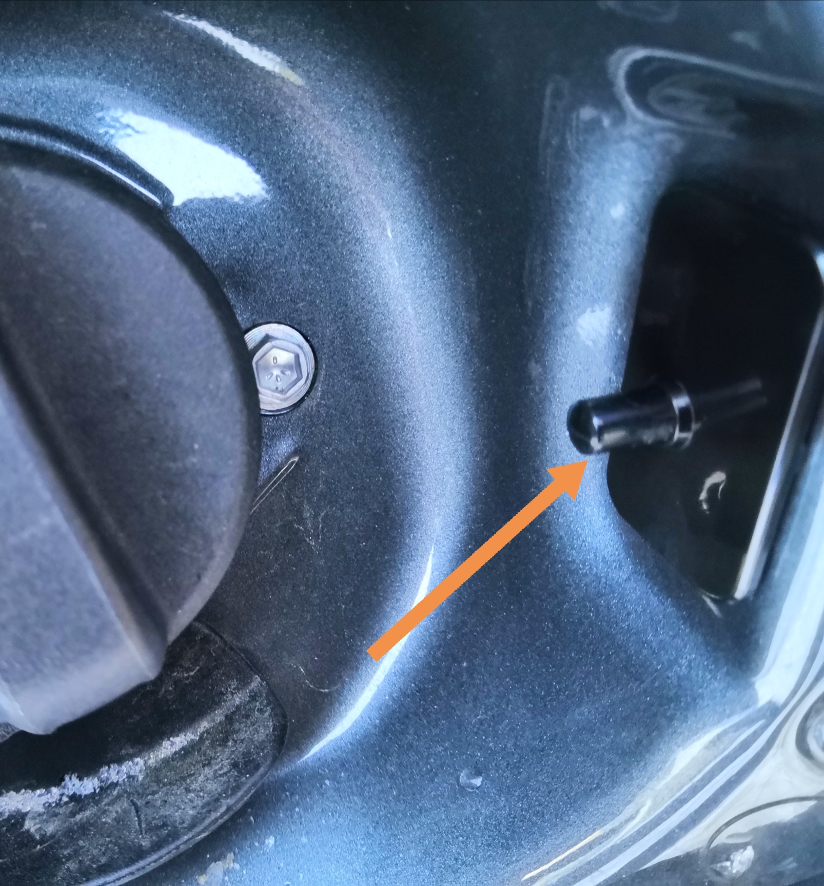

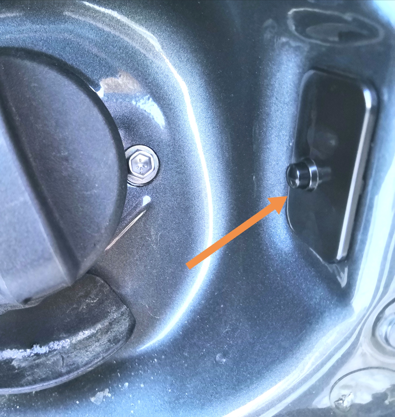

Собрался ехать искать к/нить тёплый сарай, низко кланяться хозяевам, (пустите-де, люди добрые, машЫнку погреть, не корысти ради...), ну и кошель с тугриками не забыл,... а, и фен взял с собой, чтоб процесс ускорить.
Пока грелся мотор, исследовал "подлючное" пространство. Так и есть, утоплена "пластиковая штучка, запирающая лючок", а по-простонародному - шток ригеля)))
Дай, думаю, подышу на него и пальцами погрею...
В результате-никуда не поехал, ж...пу не морозил,ибо холодно, сижу, пью кофий дома.
Короче, думаю, давече на ТО при технической мойке попала туда водица и шток этот прихватило на морозце.
Позволю себе выложить здесь фото этого штока до и после моих манипуляций.
Требуйте тщательной просушки авто после мойки в зимнее время!
