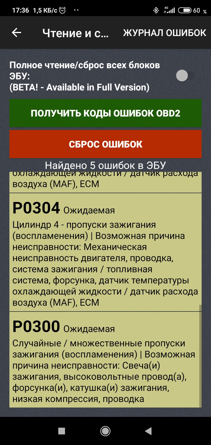

Добрый день!! Форумчане подскажите пожалуйста, бывает очень редко последний раз прошлым летом, тошнишь в пробке минут 20 с равномерным движением 5-8 км, потом пробка ускоряется нажимаешь на газ,и нечего,машина затупила не реагируя что педаль уже в пол. Такое чувство что её кто то тормозит, начинает мигать чек, секунд через 5-10 машина резко ускоряется в зависимости как нажата газюлька, чек тухнет, и двигатель работает как положено. После проверяешь ошибки выдает пять штук,от 0300 до 0304

И снова Добрый день!!! Что, ни кто не сталкивался с такой проблемой,? Сейчас данная тема выскакивает довольно часто, при этом на холостом ходу и при равномерном движении двигатель работает идеально ровно.
