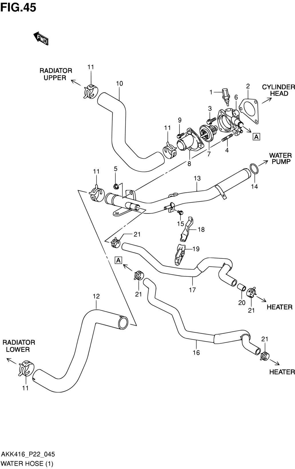

Всем добра. Проблема пока решилась, но не полностью. На холостых разница по температуре между водительской и пассажирской стороной составляет 5 град, т.е водительская прохладней, при движении всё нормально. Были подозрения на работу заслонок водительской стороны, смотрел камерой через воздуховоды, вроде закрывают и открывают при изменении температуры салона. Смущает кольцо 20 в шланге в месте соединения с выходом из отопителя.
