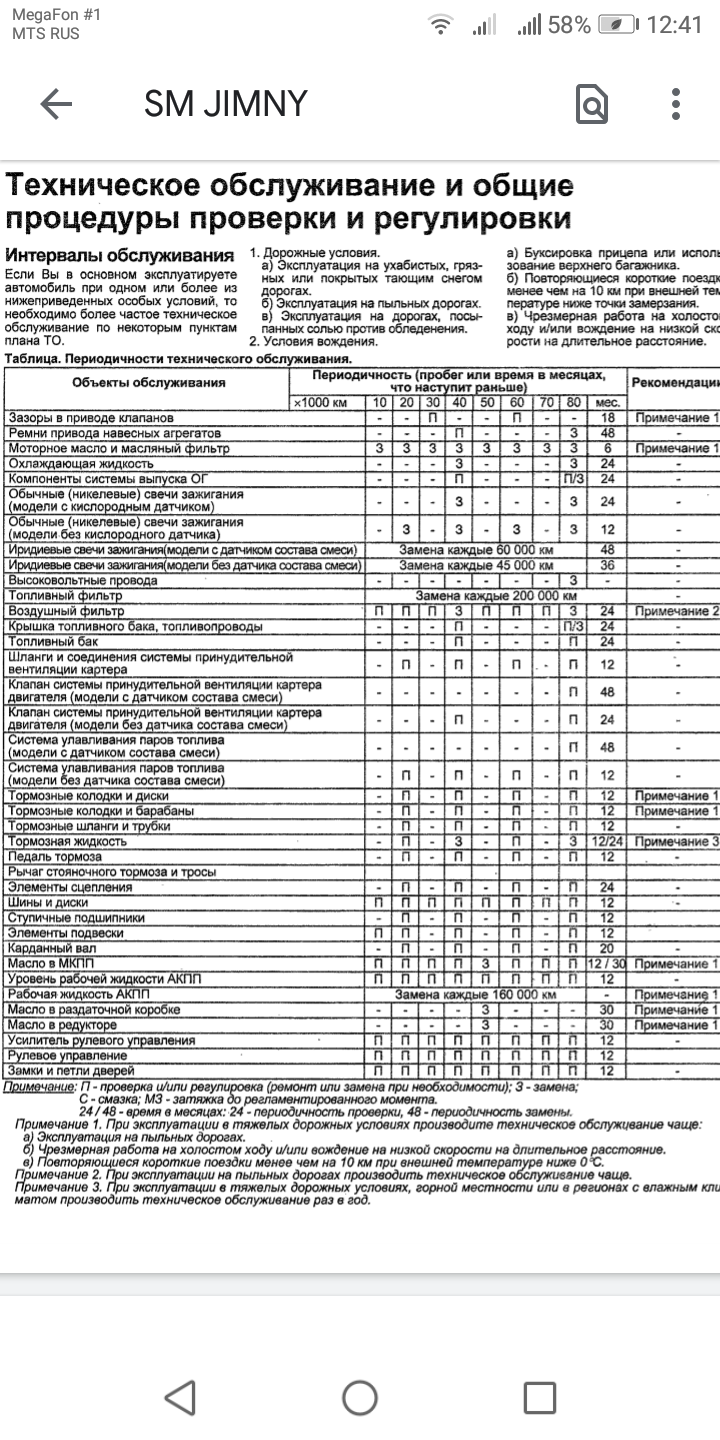

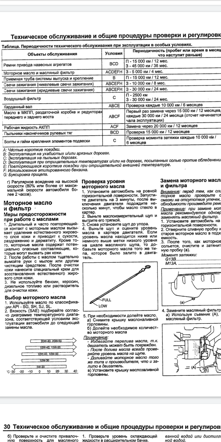

Andrey Ionychev Проходил мимо 26 Январь 2021 3 1 3 Езжу на ... Suzuki Jimny 2013 26 Январь 2021 #1 Господа, не могу найти регламент, т.е., на каком пробеге что рекомендуют менять, через сколько км. необходимо делать ТO на Jimny.
guran2 Местный 26 Июль 2014 499 138 43 48 Езжу на ... Suzuki Jimny Wide 1998 г.в. АКПП 26 Январь 2021 #2 Реакции: Ника Исаева и Andrey Ionychev
Andrey Ionychev Проходил мимо 26 Январь 2021 3 1 3 Езжу на ... Suzuki Jimny 2013 26 Январь 2021 #3 Спасибо! Выдержки из мануала? Клубное предложение: КАСКО с кэшбэком до 10%
guran2 Местный 26 Июль 2014 499 138 43 48 Езжу на ... Suzuki Jimny Wide 1998 г.в. АКПП 26 Январь 2021 #4 Да
