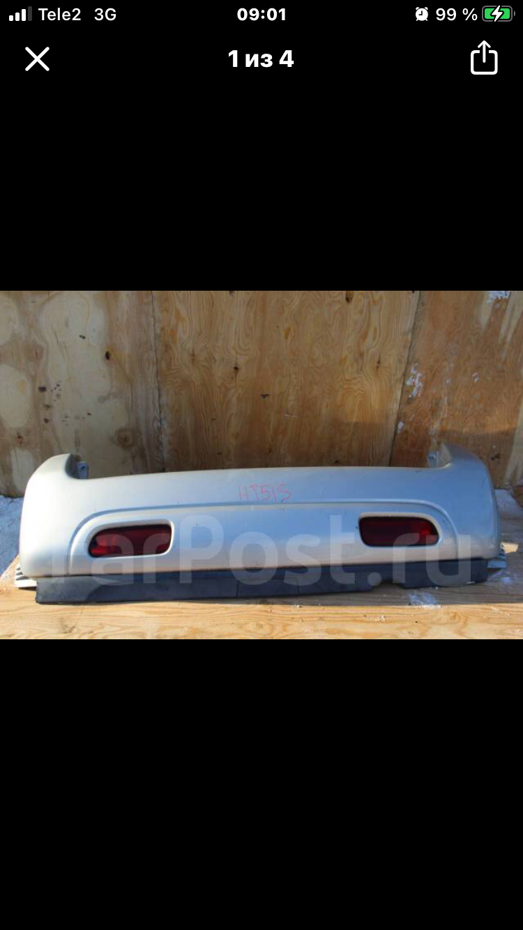

На первом фото бампер от Круза. Никак не подойдет не на Игнис1, не на Игнис2.

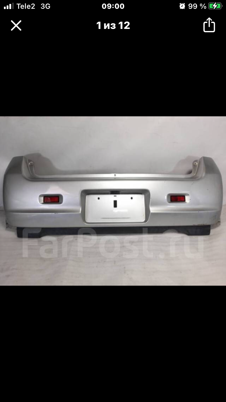

На втором фото бампер от Сузуки Кей/Мазда Лапута. Может и подошел бы, если бы Кей не был на 10см Уже (худее) чем Игнис. https://www.suzuki-club.ru/threads/23974/post-530694

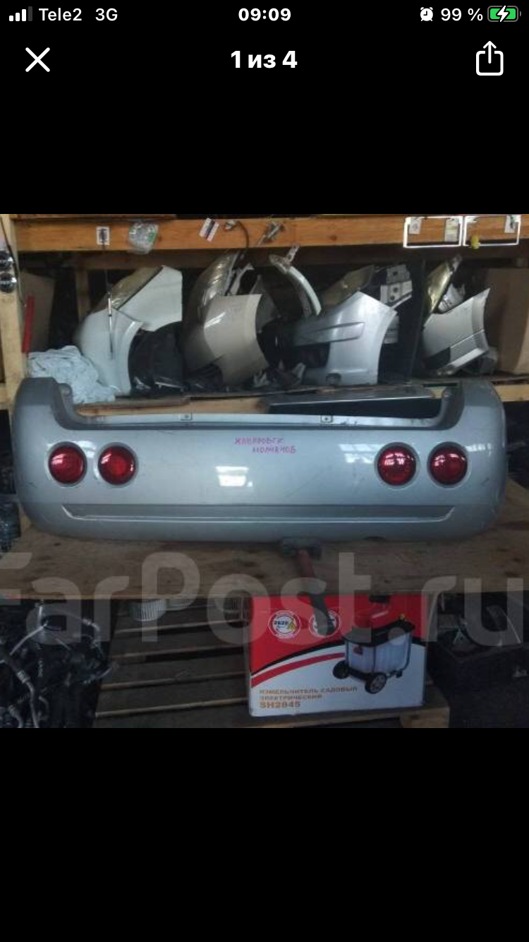

На третьем фото бампер от Свифта в кузове HT51S. Это такой же Игнис1, только праворульный. Для внутреннего рынка Японии он назывался Свифт, а для экспорта Игнис. Это твой единственный шанс.

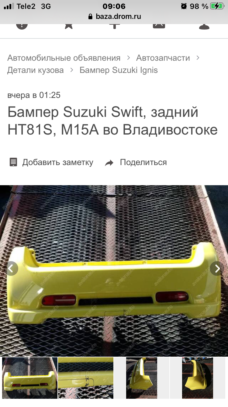

Ещё есть такой вариант от Свифта

Все теперь разобрался самый оптимальный вариант это с японского Свифта в кузове HT51S единственная цена перевозки ((
