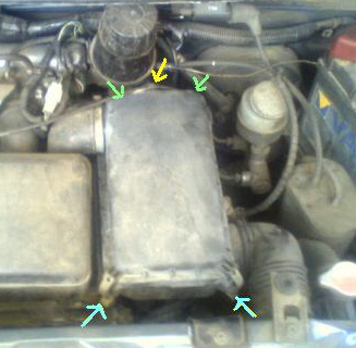

вот фото
По стрелкам внизу отстегнуть защелки.
По желтой стрелке аккуратно снять колечко, на нем проводок держится.
И потихоньку поднимать, чтоб задние крепления вышли из пазов (на картинке зеленые стрелочки).
Насколько можно максимально поднять крышку - я не знаю. подняла ровно настолько, чтоб вытащить старый фильтр и вставить новый.

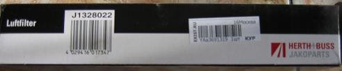

Номер фильтра, который стоял - 13580-75F0-0 фирма Denso
Установлен - J1 328 022 Nipparts. Встал вроде нормально. Стоимость в Экзисте 198р
Фото упаковки

:hilarious: !!!! Извини конечно, но как ты могла этим дышать, это воздушный фильтр мотора, мотор через него "дышит".
Marfa
17 Июль 2006
130
Еще хуже :)
Мотор дышал. Ему явно это было не на пользу.
