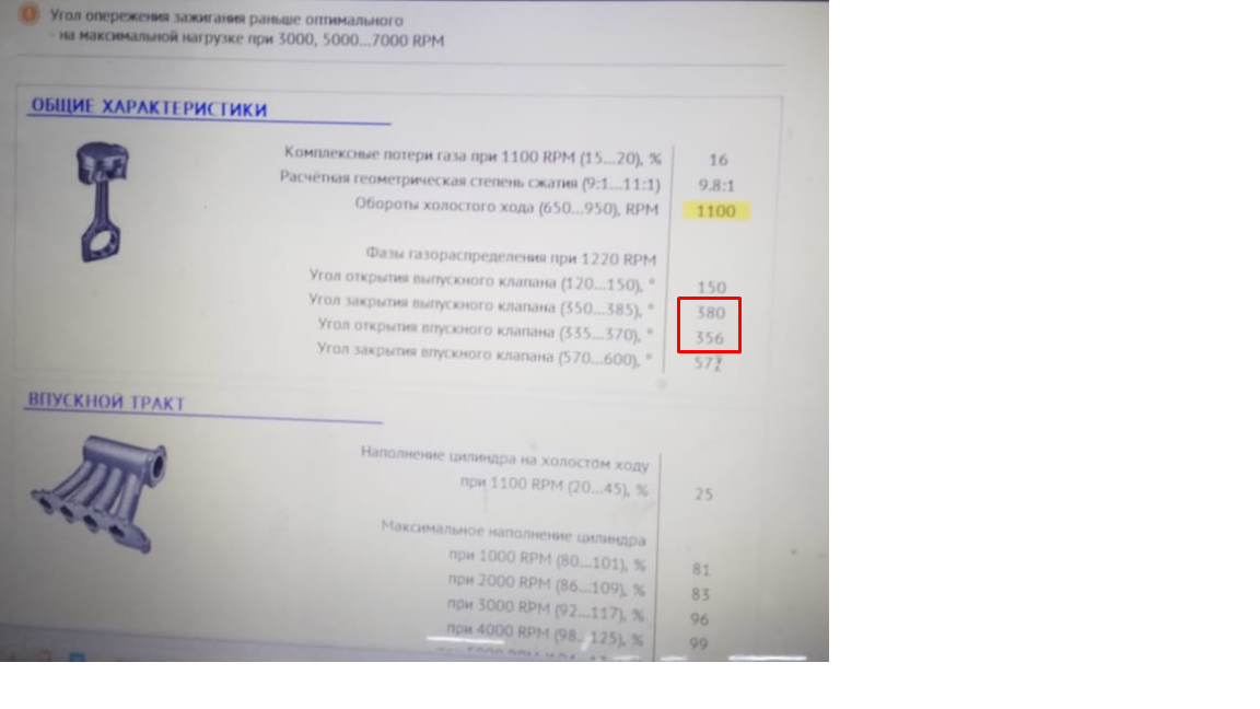

Кто-нибудь знает, какой угол перекрытия клапанов считается заводским для этого двигателя?
Сделал диагностику, электрик был в шоке.. на левой - 20гр, на правой 24гр. Говорит, что такого близко не должно быть.

Окончание истории такое.... переставили, ради интереса цепи ГРМ, по нашим расчетам, нужно было сместить выпускные выла на один зуб, как раз 15 градусов.... Поставили... сделали диагностику... да угол перекрытия теперь стал 5 гр., но машина стала вести себя еще хуже...
Для того, что бы двигатель боле менее работал стабильно, пришлось выкрутить "так называемый трамблер" за пределы возможной регулировки...
При этом диагностика показала, что зажигание стоит правильно, хотя при резком газе слышно как звенят пальцы.
Вернули все по меткам....
