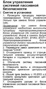

Такой вопрос: Он же и заголовок, как отключить систему пассивной безопасности, 4 пункт в статье???

Узнал не много про блок пассивной безопасности. Мало чего даст установка обманок на концевики подушек, ошибки не исчезнут

резистор 2 ом вместо подушки и ошибка погаснет. если тебя это интересует.
