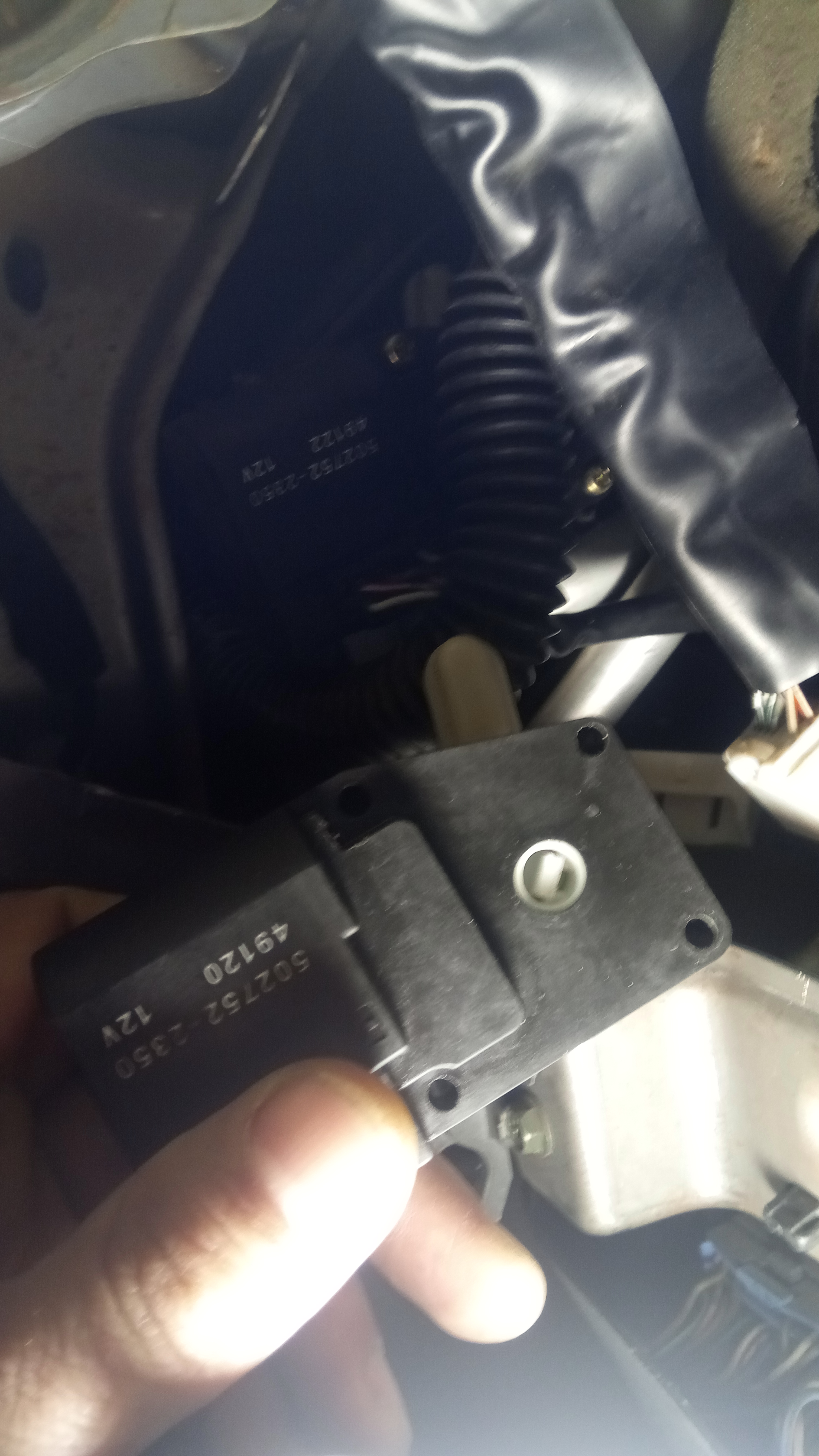

где найти температурный сервопривод
Gallvall
12 Март 2021
cyзуки гранд витара XL-7 2005 ( американец)
Как добраться до температурного сервопривода в системе отепления гранд витара xl-7. запчасть номер
Suzuki
95651-54J00
Фото схемы буду рад. Новичек. Извините если что не так.

Без снятия торпеды не обойтись?

Можно снять для начала крышку бардачка и посветить фонариком

Итого исправил такую поломку как не правильная работа регулятора температуры воздуха. Было только два выбора либо холодный воздух либо горячий. Климат контроль не работал. Цена вопроса 1100 с доставкой (контактная). Думаю что есть умельцы которые умеют ремонтировать сервер приводы,но это не мой случай.

Главное что заработал. Я бы ради интереса вскрыл - посмотреть что внутри.

Т.е. у вас дул либо холодный либо горячий воздух? Или была еще какая-то ошибка? Говорят ошибку по климатической установке показывает индикатор кондиционера. Он у вас не моргал?

[/Да либо холод либо жара. Индикатор моргал.
