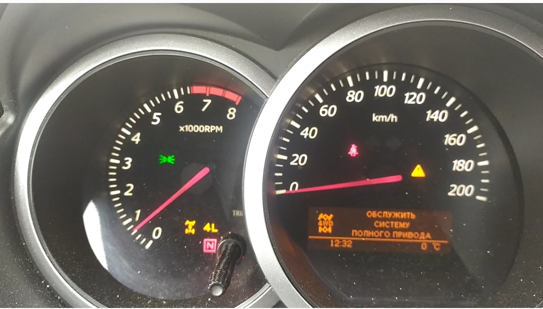

В понедельник, во в очередной запуск автоиао ходу дня загорелась ошибка "Обслужите систему полного привода" моргают все ламы привода и восклицательный знак. Включил выключил зажигание все прошло.
Во вторник (на следующий день) все норм с утра выехал, доехал до работы, пробыл там около 20 минут. Вышел завели поехали, и сразу замигали все лампы как и днем ранее. При этом машина не просто писала ошибку, а еще и была на пониженной передаче. Выключить и завести заново результатов не принесло. Стоял включал выключал и проезжал 100 метров снова пробовал, и в какой то момент ошибка пропала. Поехал дальше, проехал километров 30, все было ок. Заглушил ушел по делам. Через часа 2 включаю зажигание и сразу горит эта ошибка и мигают лампы. Завел, поехал, машина так же на пониженной передаче, хотя селектор конечно стоит в обычном положении. И около получаса я трогался, останавливался, глушил и снова заводил ее, переключал селектор, ничего не помогало. Принял решение ехать потихоньку на пониженной, в что делать . после 5-6 минут езды ошибка резко исчезла и табло показывало "проверьте положение раздаточной коробки" остановился, нажал сцепление тормоз и все вс вло на свои места. Спокойно доехал 30 км обратно.
Снова машина постояла часа 4, заводу проблем нет, пока грелась я шелавливами ручками решил проверить все ли в порядке. Стал переключать Поставил в положение блокировки - все норм слышу реле сработало блокировка сработала. Дальше переключил селектор на пониженную и сразу высветилась ошибка и все замигало.
Что я не делал ничего не помогло. Проехал 5-7 минут до стоянки, с мигающими ошибками и на пониженной передаче. Так и оставил ее сейчас ночевать. Естественно на селектор реакции 0.
Вот такая вот беда ((
Что это может быть? (В теории)
Что делать, кого искать электрика или механика ?
На улице мокро, луж словилиза последние дни очень много. Грешу на воду, но что она сделала и с чего начать лечение, не понимаю (( сразу снимать раздатку ехать или есть другие варианты ? А если снимать и на что смотреть ?
Очень прошу совета. Очень хочу понять насколько сильно все плохо.
На улице мокро, луж словилиза последние дни очень много. Грешу на воду ‍♂ но что она сделала и с чего начать лечение, не понимаю (( сразу снимать раздатку ехать или есть другие варианты ? А если снимать и на что смотреть ?

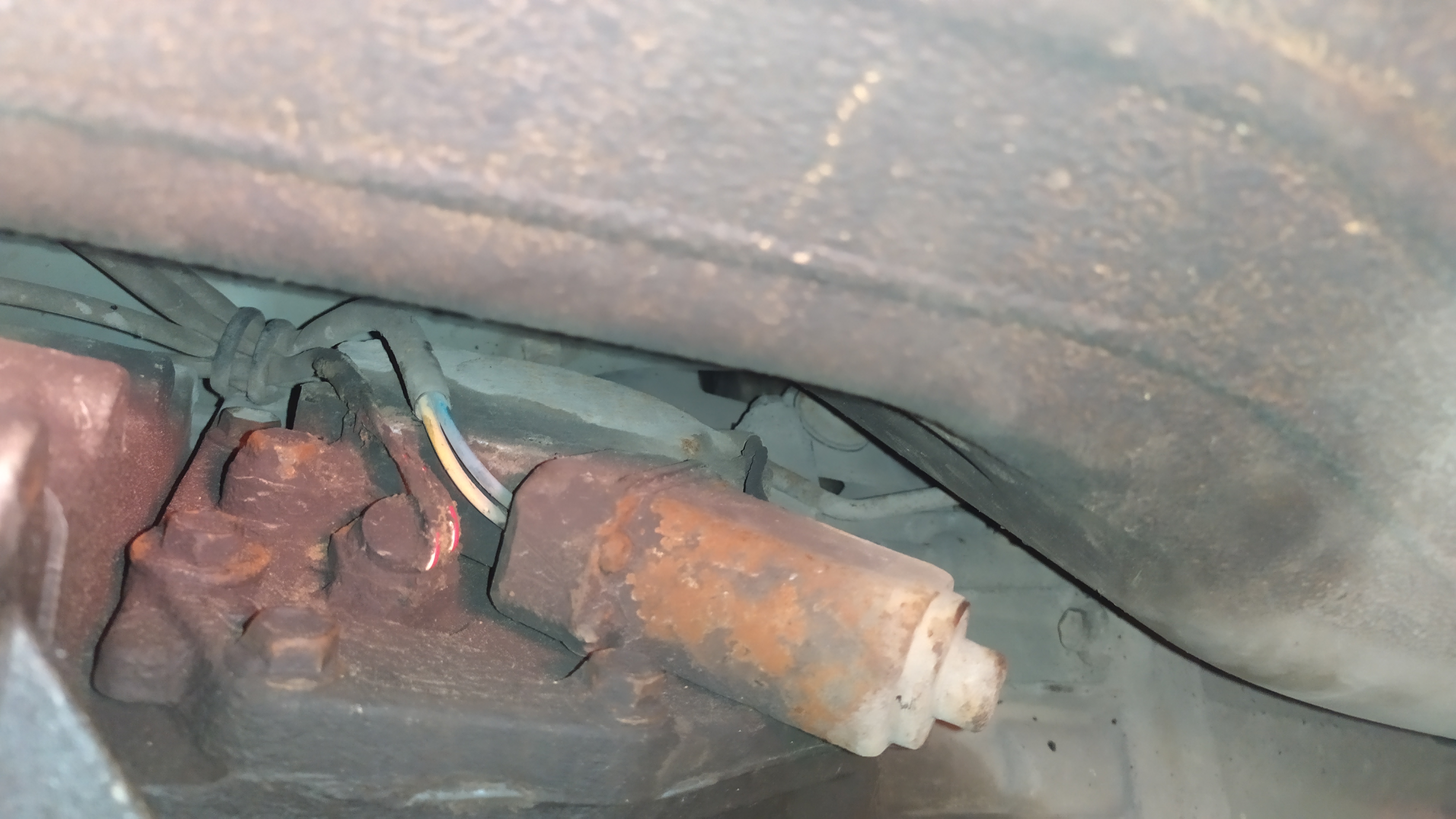

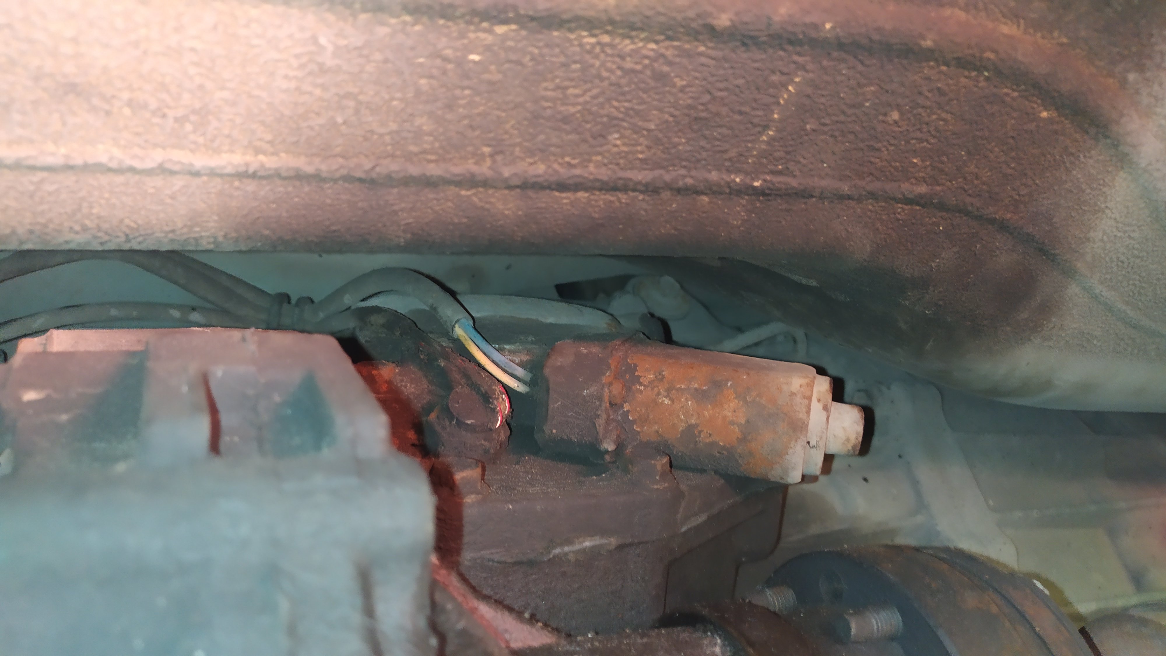

Подскажите, а этот моторчик - толкатель, он снимается через снятие раздатки, или этот можно сделать внешне. Я никак не пойму

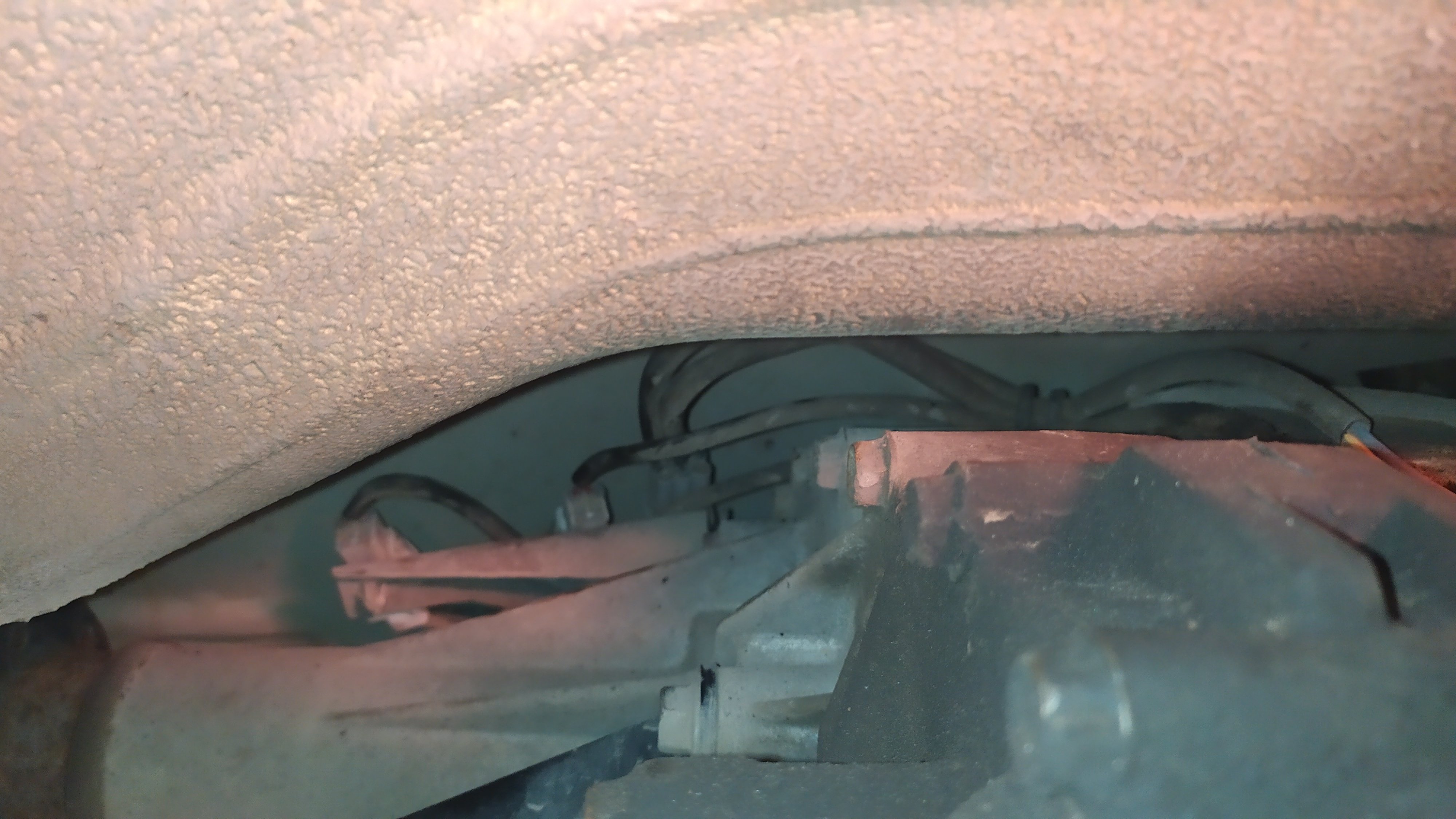

не в курсе. но скорее всего нужно снимать раздатку. но под машину заглянуть стоит. это всегда полезно. для машины

Все таки советую посмотреть под днище.
Там от сервопривода до корпуса если не ошибаюсь еле рука влазит

Тот же СИМ на ленинградке , Маршрут почти прямой. И если мне память не изменяет, то моторчик отдельно снимается., без раздатки.

4. Залез под днище, посмотрел что там и как, провода не оборваны, датчики и актуатор в масле (течь сальника вечная проблема сгв)
Утром завел, пытался тронутся а раздатка в нейтрали. Повернул селектор, она сразу ушла на пониженную и больше никак не реагирует.
Пока мыслей что именно сломалось нет. Если грешить на актуатор (мотор который толкает рычак в раздатке или датчик положения, то почему она спонтанно включает да и включает пониженную но без блокировки межосевой) Если бы был атуатор или датчик, мне кажется она бы не включала режим сама и не включала странный режим : пониженная без блокировки межосевой. Загадка ((
