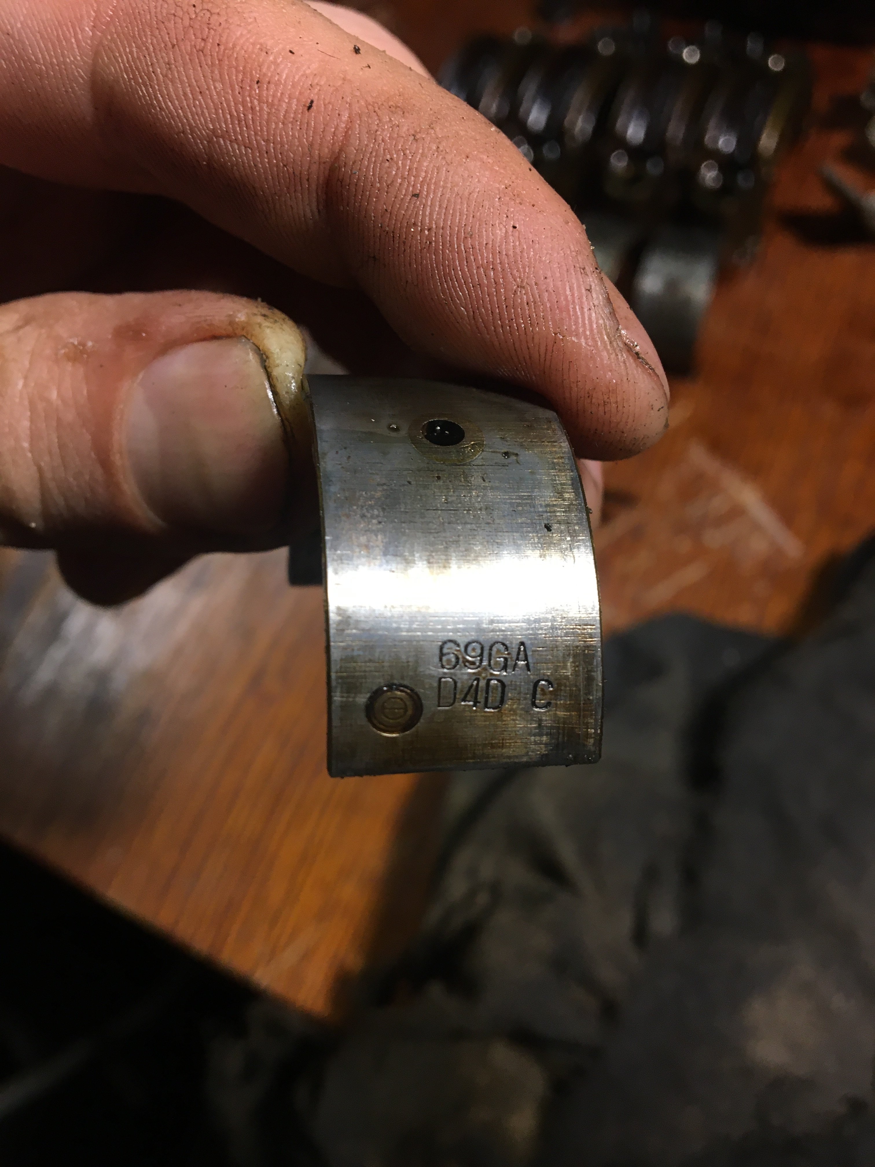

Господа, доброго времени суток!
Делаю капиталку своему движку, а заодно и коробке. Возникла проблема - не могу разобраться в маркировке шатунных вкладышей. Есть вот такая маркировка:
с каталожными номерами не бьется. В поиске тоже ноль.
Я в замешательстве...
Судя по всему я первый туда залез, поэтому вкладыши заводские. Хочу воткнуть туда такие-же. Шейки колена - как с завода.
Может кто сталкивался с подобным?
Подскажите кто чем может. Не бросайте в беде своего собрата по железу.

AlfaDan
11 Ноябрь 2012
Коломна
Liana, 4wd, 2004 г.в.
Благо - 90-е кончились. Сейчас запчастей валом на любой тарантас.
Я бы не парился по поводу замены вкладышей, если бы не случайно уничтоженные несколько штук из комплекта.
Покупать все Варианты, а их по каталогу 6 Вариантов, вообще не Вариант.
Что вообще обозначают в маркировке эти букавы с циферами? Хоть в этом разобраться…
