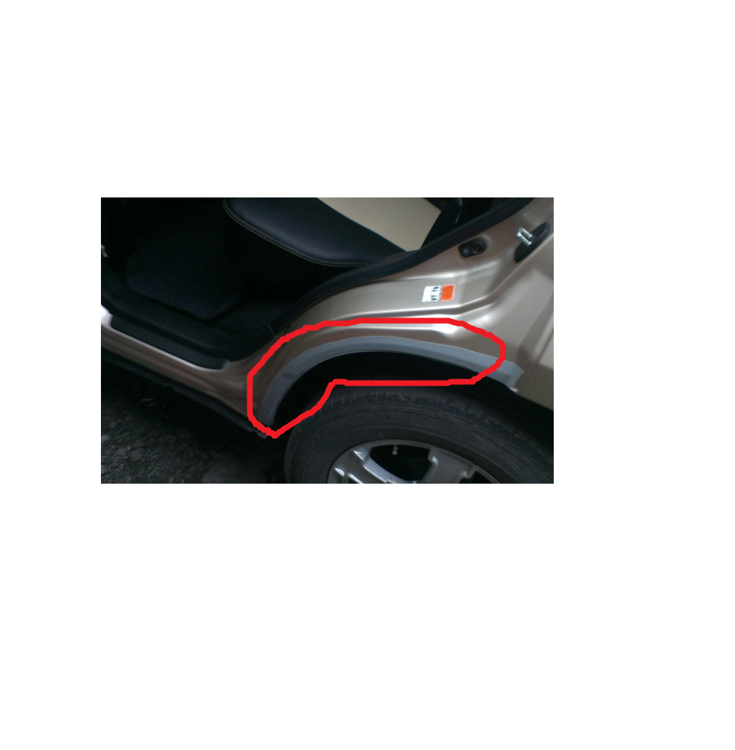

За 7 с копейками лет эксплуатации и с пробегом 55000 протерлась краска на задней правой арке. и только там. Началось на 5 году эксплуатации. с тех пор каждый год весной зачищаю ржу и подкрашиваю. Зимой наблюдался лед между дверью и аркой. Такой впечатление что уплотнитель не плотно ложиться к двери. Может есть способ как отрегулировать дверь чтоб этого не было. Кто нибудь сталкивался с этим загадочным явлением. ? приммернное место только с другой стороны как на картиннке. дойду до машины сфоткаю как есть.

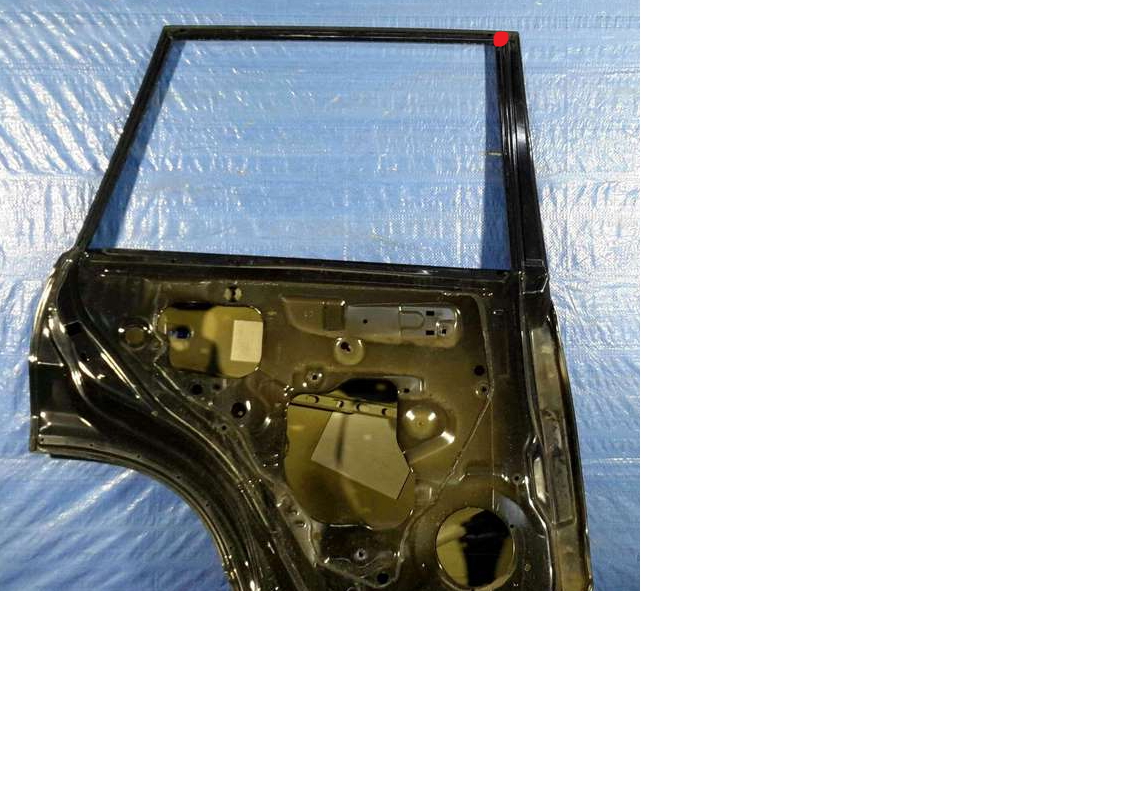

За 7 с копейками лет эксплуатации и с пробегом 55000 протерлась краска на задней правой арке. и только там. Началось на 5 году эксплуатации. с тех пор каждый год весной зачищаю ржу и подкрашиваю. Зимой наблюдался лед между дверью и аркой. Такой впечатление что уплотнитель не плотно ложиться к двери. Может есть способ как отрегулировать дверь чтоб этого не было. Кто нибудь сталкивался с этим загадочным явлением. ? приммернное место только с другой стороны как на картиннке. дойду до машины сфоткаю как есть. Посмотреть вложение 200074

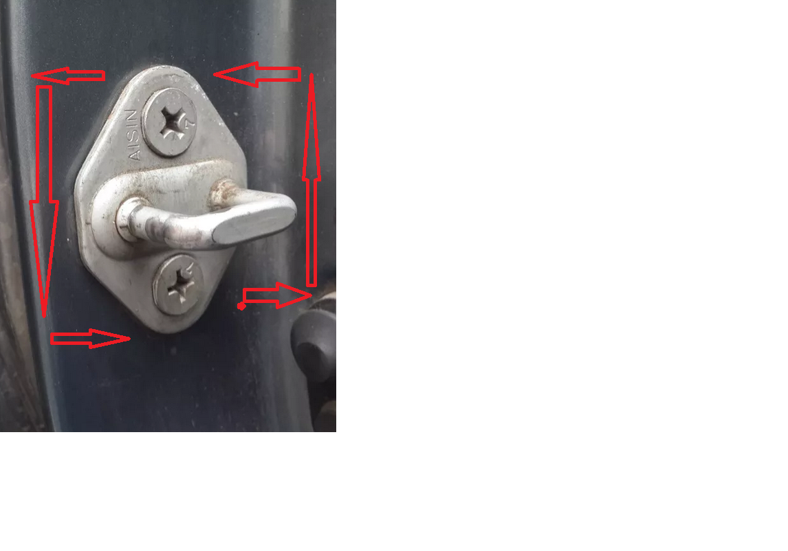

Посмотрел двери по разному прилегают. Левая плотнее внутрь. там все норм правая чуток наружу. Мне кажется это фиксатор замка скоба ее можно переместить немного внутрь. тогда дверь и уплотнитель будет плотнее прилегать к кузову и не будет забиваться песком и всякой ерундой пространство между уплотнителем и кузовом. потеплеет подкрашу займусь этим вопросом. Там заметил зимой лед лед только по одной причине неплотное прилегание уплотнителя. Может поэтому и дверь колбасит и частиичками песка трет стирает краску. Жаль что сразу не обратил внимание на этот косяк.

Спасибо всем кто дал советы. Почистил ржу, грунтанул, подкрасил. Скоба никак не регулируется ( и в интернете нигде не нашел), но я перевернул ее и закрутил максимально внутрь .
. Дверь стала прилегать плотнее как слева. и закрываться стала так же слегка туго как левая. Посмотрим через год протрется краска или нет.

Протертостей не было. но появились жучки два по одному с каждой стороны миллимметров по 5. на фото показал где под резинкой в самом углу

Фотка первая попавшая из интернета. Хочу купить пару скоб и рассверлить отверстия на 5 мм туда сюда с зинковкой в бока чтоб регулировать мог. Сегодня на мойке заметил количество пены попадаемой между дверью и кузовом значительно уменьшилоссь. Раньше все было в пене. и пыльник двери непонятно как работает. с одной стороны он должен держать пыль и песок с дороги . сдругой стороны он задерживает влагу котораяльется сверху ( дождь) и она скапливаетсяна арке в месте примыкания резиновой защиты арки и пыльника.
