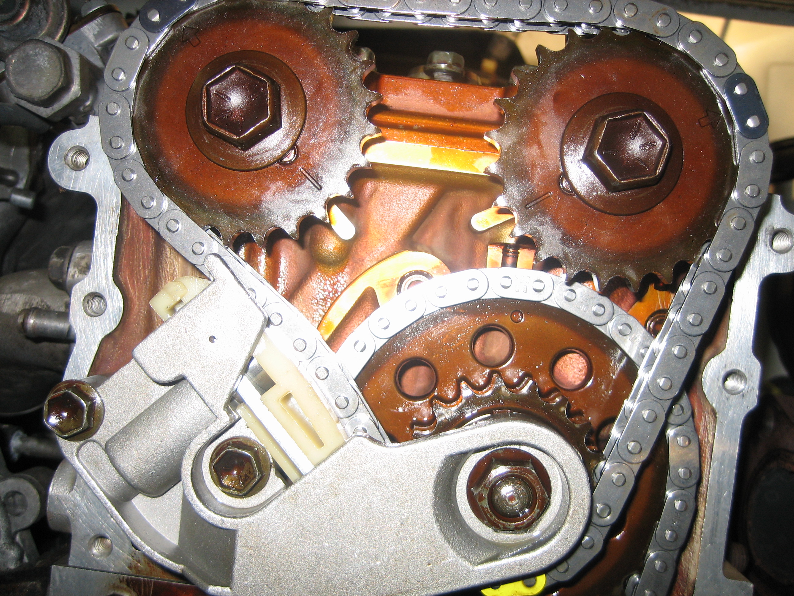

Ну вот это "чуть-чуть" и надо оценить . Ведь на один оборот к/вала распредвалы поворачиваются только на 180 гр , так что , вполне возможно , на их "микронедоворот" можно просто плюнуть .
Вот так на моем J20 новые цепи на старых звездочках смотрелись в ВМТ . Изображение 045.jpg

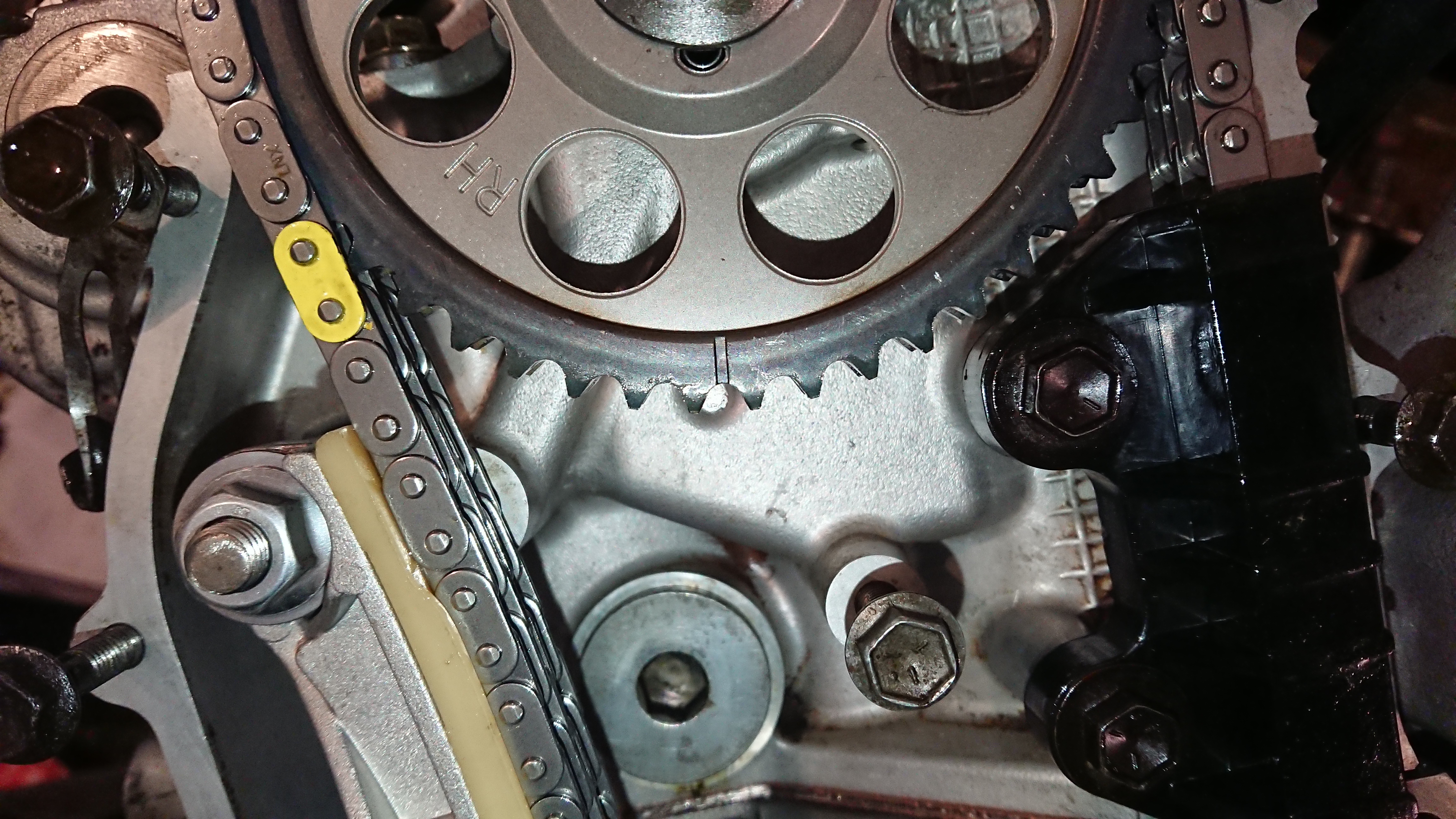

Вот выставил все по книге

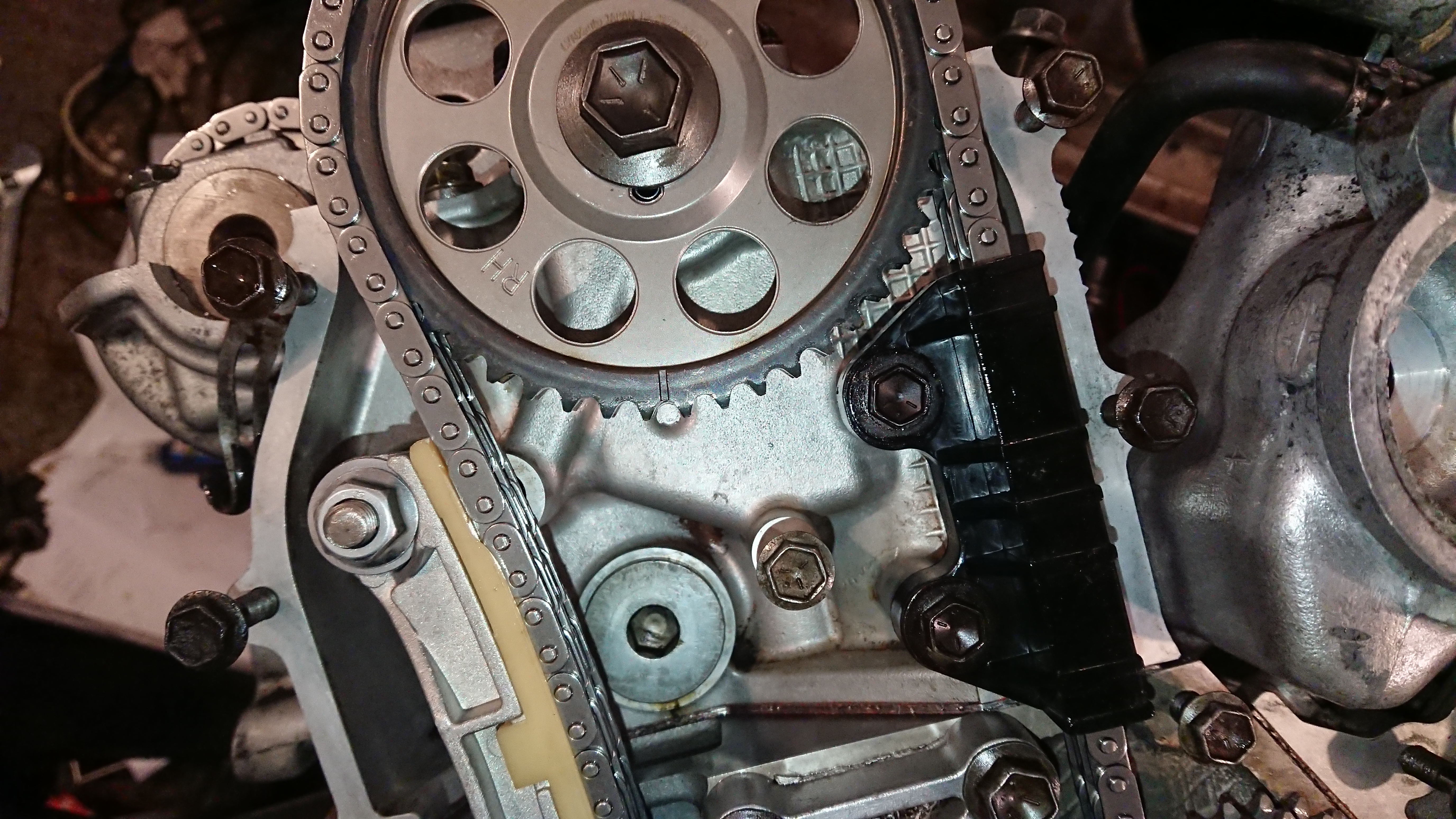

А вот после поворота 2 раза, или 4 или 6 и тд
Это если коленвал стоит чётко. Если выставить по распредвалам то метка коленвала уходит вперед

Да нормально все стоит . Ошибиться можно только на зубец , на фото об этом даже и близко речи нет .

Ну я так и думал тоже сначала. Но потом сомнения закрались. В мануалах всё так точно, но там рисунки схемы. Потом смотрел американцев и мексткпнцев, у них там прям миллиметр в миллиметр совпадает. И приуныл. Но сегодня пока фотал тоже заметил что очень восприятие от угла съёмки зависит. Старую цепь с новой сравнил. Старая длиннее немного, значит или натяжитель вибирал провис или коленвал ещё дальше смещался, и ничего, всё работало. Спасибо большое. А то уже неделю думаю, дальше собирать или чего :)
