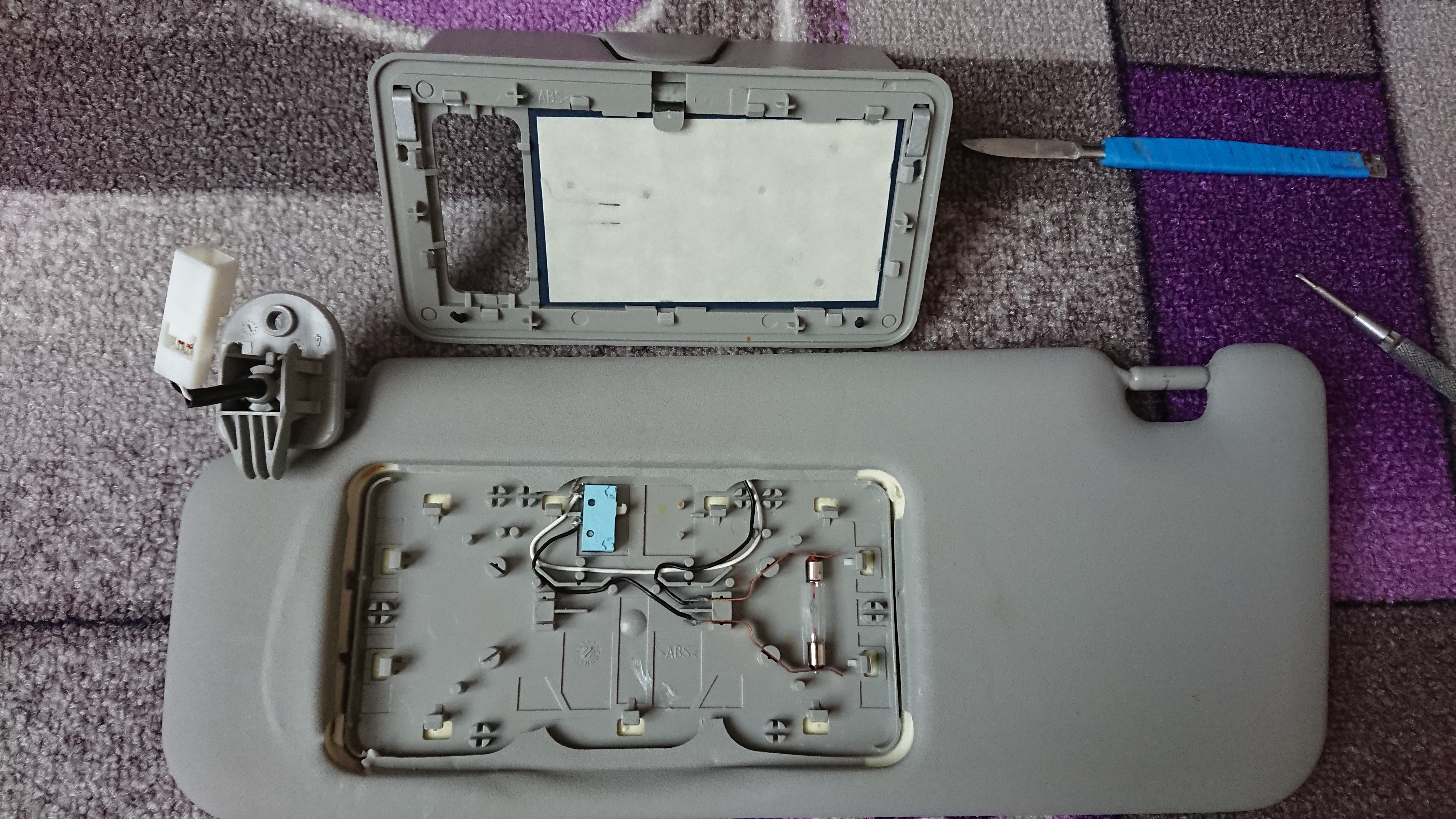

Делюсь опытом,может кому пригодится.Как то заметил что перестал загораться свет при открыыании зеркальца в козырке,с помощью мультика выяснил,что из клем,подходящих из потолока к козырьку,напряжение есть,уже легче,значит дело в козырке.Сборка козырька очень жесткая и в какой то момент я подумал что все вклеено намертво,но ошибся,приложив аккуратные усилия все соскочило с защелок(фото прикладываю ниже).Прозвонил провода от клемы до лампочки,все целое перелома проводов нету,проблема во включателе.
Проблема была в маленьких включателях внутри,толи окислились,толи деформироварились пластинки внутри включателя не понял,но зачистил контакты и выровнял пластинки во включателе,все заработало.

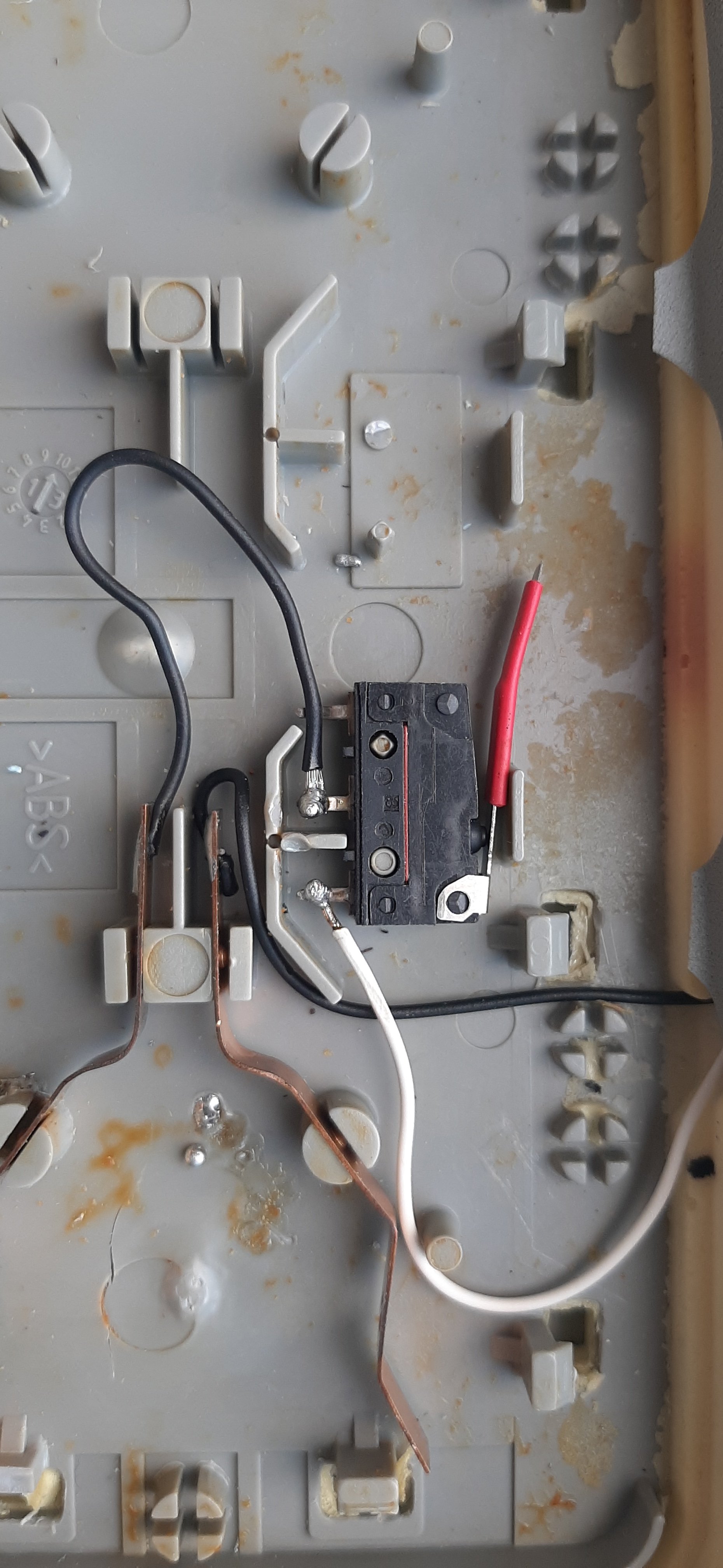

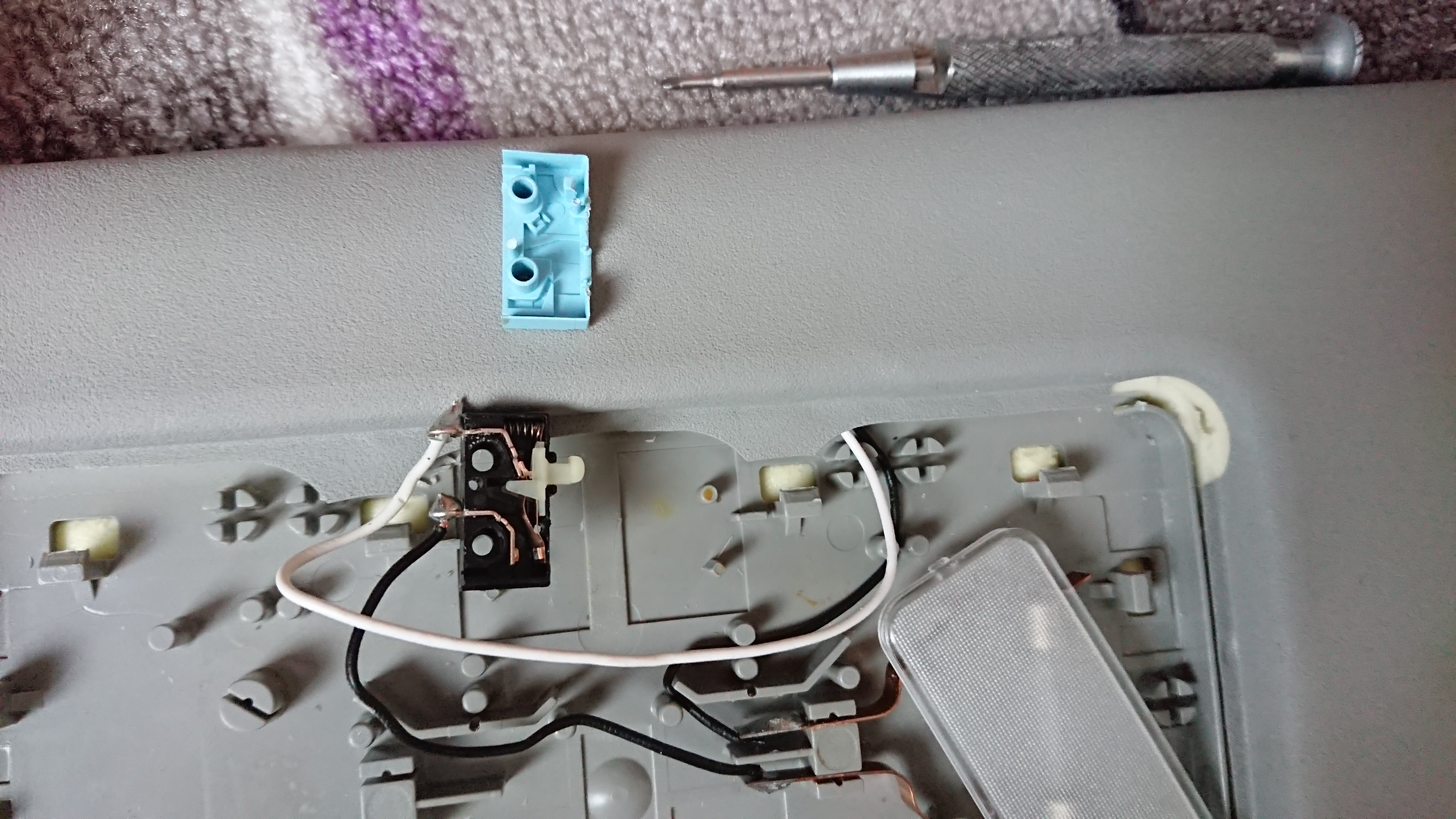

Купил в радиомагазине почти идентичный микрик ( справа).Подошёл даже по крепежным штырькам! Ценник 70 ₽. Осталось припаять и чуть удлинить нажимной усик . Думаю просто кусочек термоусадки на него надену.
на дорестайле немного другое расположение ? судя по фото

В итоге вышло так. Откусил родной усик, приклеил к новому микрику,укрепил термоусадкой.
