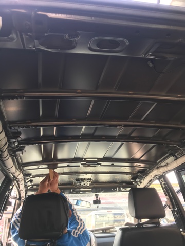

На 8 год эксплуатации решил сделать вибро шумо изоляцию потолка. Мне показалось что сильно много шумов сверху я понять не мог откуда , После разборки и визуального осмотра понял.
Голый металл и ничего более. На сам потолок наклеены полоски шумки.
На крышу изнутри наклеены металические Арки типа усилителей или вибро защиты.
Они отклеились от потолка. возможно они были причиной шума не знаю. на фотографии видно примерно в 5 местах приклеена арочка к потолку обвел кружочком. Купил 2 тубы клея Тайдбонд и заполнил пустоты приклеил обратно арки к крыше.

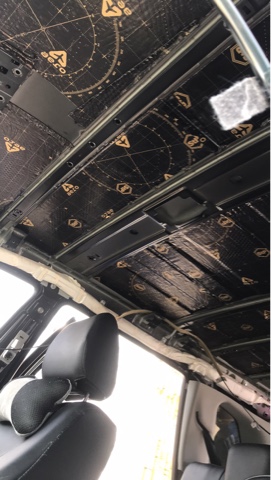

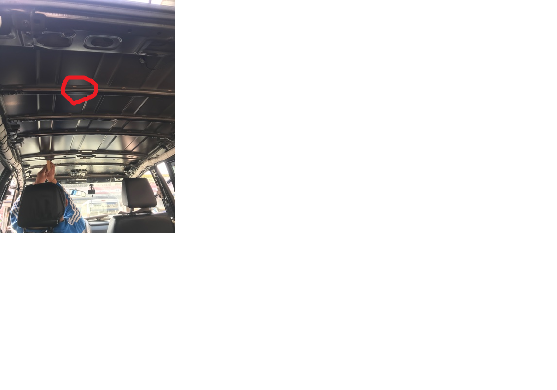

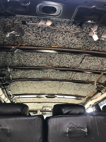

Наклеил первым слоем StP Aero вибропоглощающий материал.
Вторым слоем наклеил
BlackTon 6 мм звукопоглощающий материал. ( почему не Бипласт премиум? ЦЕНА кусается)
Возился со всем этим с 9.00 до 14.00. можно сказать пол дня. Родные полоски шумки оставил как и были. после сборки понял , что можно было еще слой шумки наклеить но разбирать нет сил. Все в кучу обошлось примерно пару тысяч рублей.
