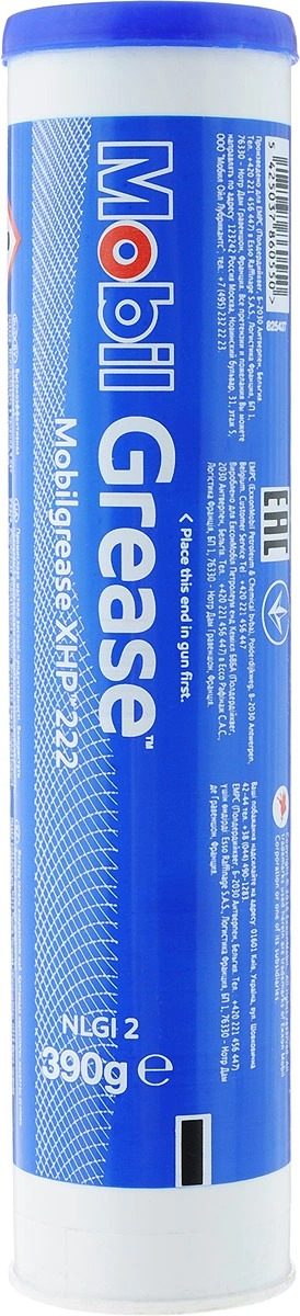

Tim-spb Сузуковод со стажем 11 Январь 2019 1,103 493 83 68 Санкт-Петербург Езжу на ... Suzuki Jimny 2019 для лесов, по городу катаюсь на Mitsubishi Outlander PHEV (спереди и сзади электромоторы). 21 Апрель 2021 #4 Интересно, какую смазку приготовить для набивки в ступицы поворотных кулаков и какого объема?
GERR Сузуковод со стажем 29 Июль 2013 1,142 423 83 59 Дмитров, МО Езжу на ... SX4'2016 1.6 6АТ 2WD GL Vitara'2021 1.6 6AT 4WD GL+ 21 Апрель 2021 #5 Tim-spb написал(а): какую смазку приготовить для набивки в ступицы поворотных кулаков и какого объема? Нажмите для раскрытия... Мобил синюю в тубах (как клей), по одной тубе на каждую сторону. Мне так набивали. Получите кредит на автомобиль без первоначального взноса, до 8 млн. руб !!! Клубное предложение: ОСАГО с кешбеком до 10%! Реакции: papa_Sasha и Tim-spb
