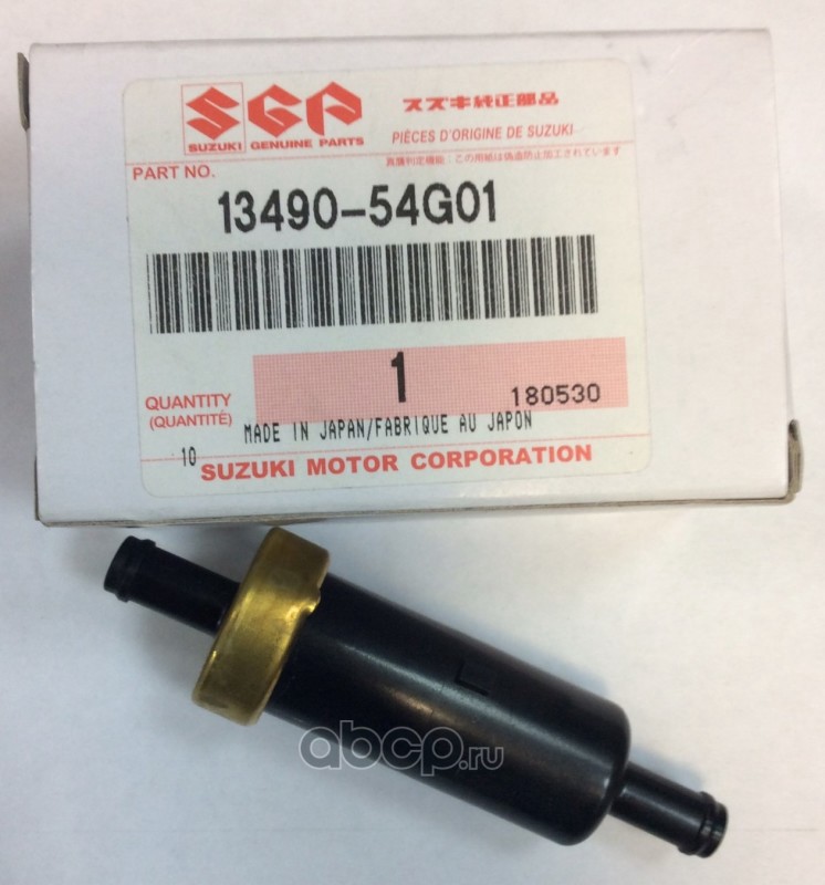

Сломался клапан системы охлаждения, стоит перед дросельной заслонкой. Стоит дорого и длительная доставка, читал на одном форуме, что можно обойтись и без него, а на более поздних моделях его и не ставили, Что думает народ по этому вопросу? Может действительно не ставить?может кто сталкивался с подобной проблемой?
Как понял, что он сломался?

Во первых вытекла лужа антифриза, во вторых при осмотре уввидел отсоединенную шлаговую трубочку, а далее снял его и увидел обломанный конец, зажатый хомутом в шланге
