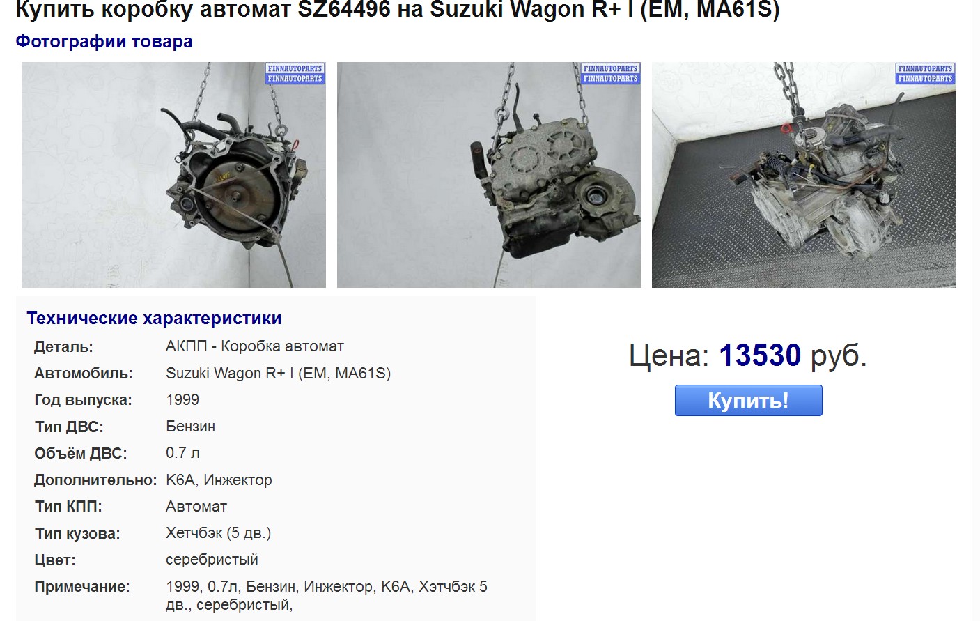

Серьёзно ? Две фиговины по цене целой коробки ? И ещё ждать пару месяцев, а потом окажется что дело не в них совсем а нужно менять фрикционы. Проще пристрелить.Планирую заказывать два соленоида
ни одна из них мне не подойдёт. у меня другая стоит.Серьёзно ? Две фиговины по цене целой коробки ? И ещё ждать пару месяцев, а потом окажется что дело не в них совсем а нужно менять фрикционы. Проще пристрелить.

Вам как "крупному" спецу канешь виднее, только вот ведь незадача, на фото всего одна коробка снята с разных сторон.ни одна из них

какая разница со сколький сторон и что одна. результат не меняет.А причём тут вы ? Разве я вам писал ?
Вам как "крупному" спецу канешь виднее, только вот ведь незадача, на фото всего одна коробка снята с разных сторон.![]()
