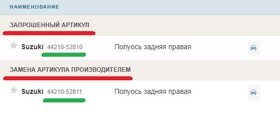

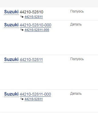

Родная задняя полуось без стопорного кольца. Под подшипником - выроботка, нужно менять. Взял б/у полуось (количество зубьев совпадает) - но эта полуось со стопорным кольцом. Видимо или диаметры разные или еще что-то у них разное. Можно ли поставить такую или нужно менять обе, чтоб обе были одинаковые?
Я больше спрошу - на машину 2005 года (у которой штатно полуось без стопорного кольца 44210-52811) - встанет ли на нее полуось со стопорным кольцом от более ранних моделей (44210-52810)?

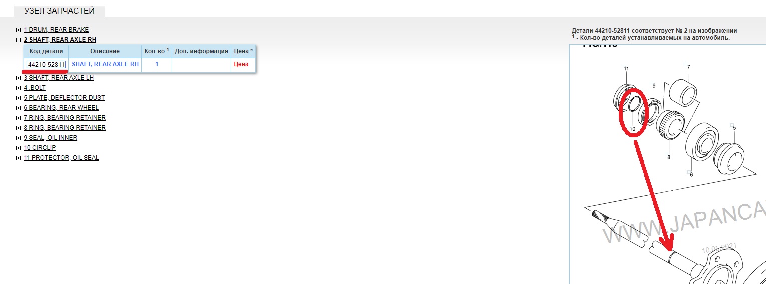

Каталоги дают такую информацию, видимо, одно и то же. И кольцо стопорное на обоих схемах есть. Может это кольцо "слизало" и спаяло с полуосью в одно целое, что даже проточки уже не видно. Такое бывает.
Ну "проточка" на полуоси под кольцо на схемах - это не показатель, просто одну картинку используют для всех вариантов. Вот само стопорое кольцо - есть оно или нет - зависит от VIN кода. Я когда менял подшипник три ода назад - купи весь комплект (включая стопорное кольцо). Так его просто некуда было ставить - не было под него проточки. И там точно ничего не слизало и не срезало.
Собственно - вопрос прежний - можно ли ось со стопорным кольцом поставить вместо оси без него.
