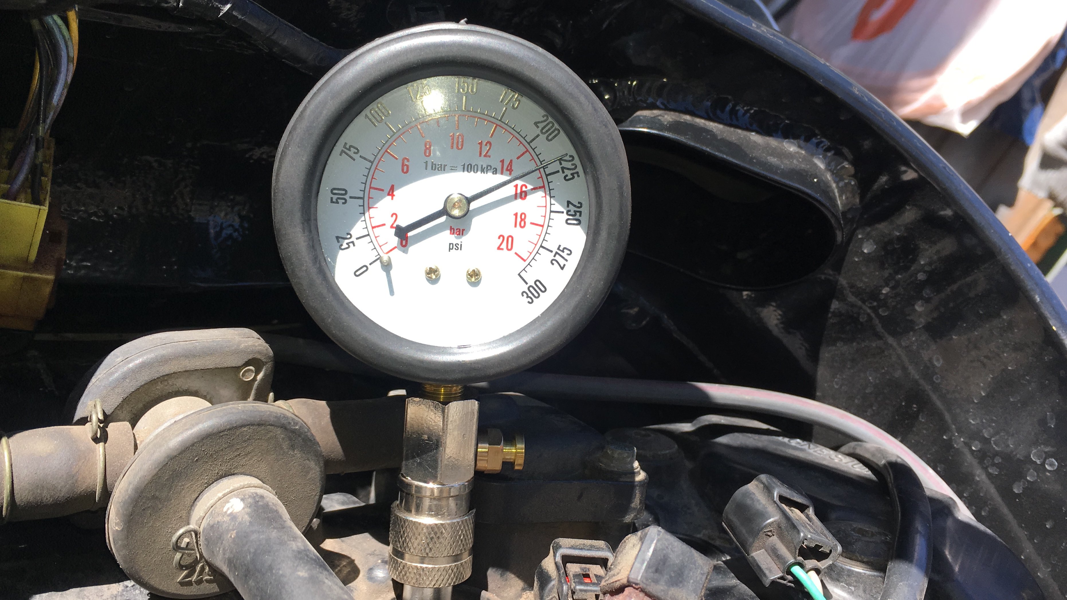

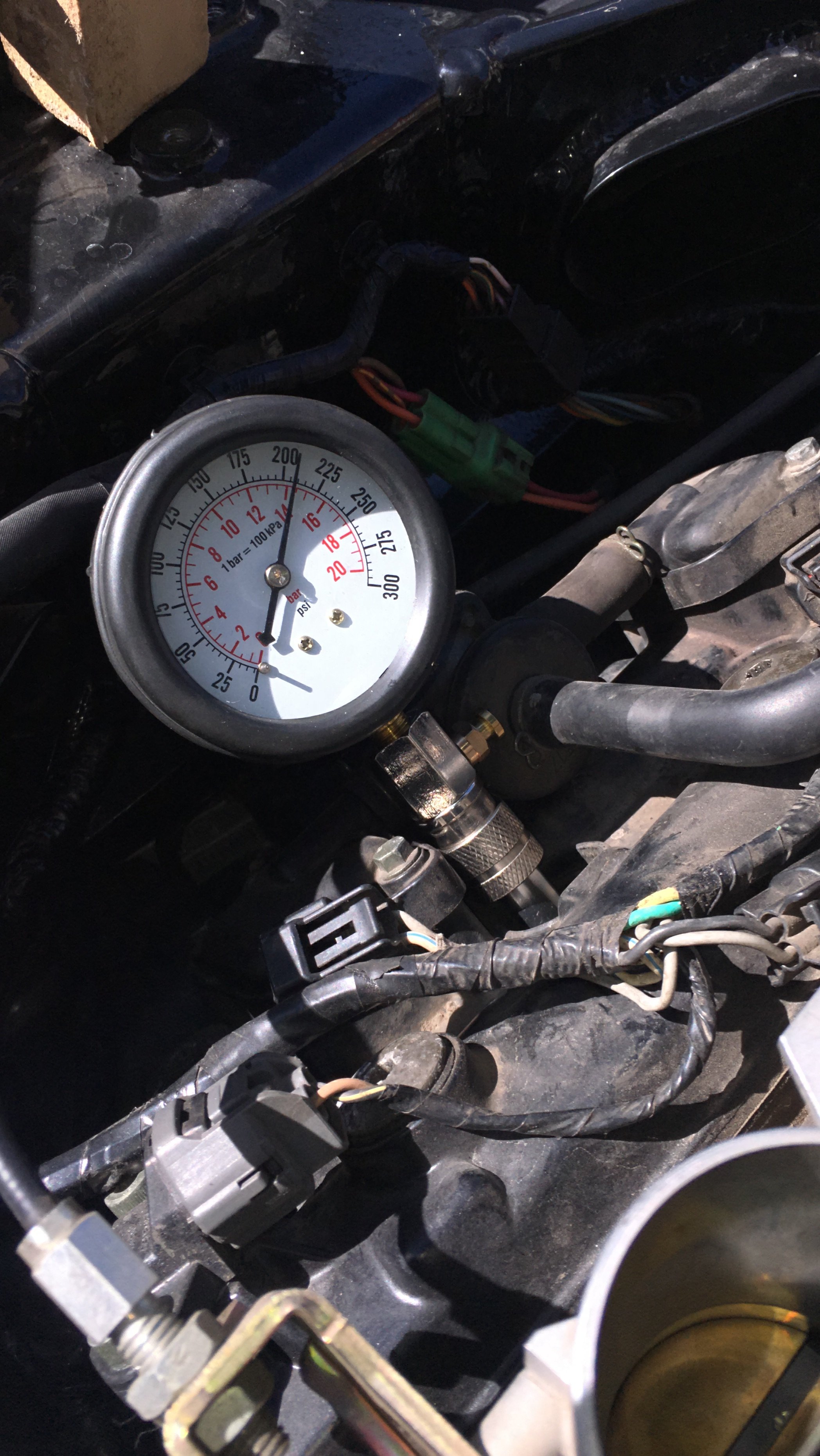

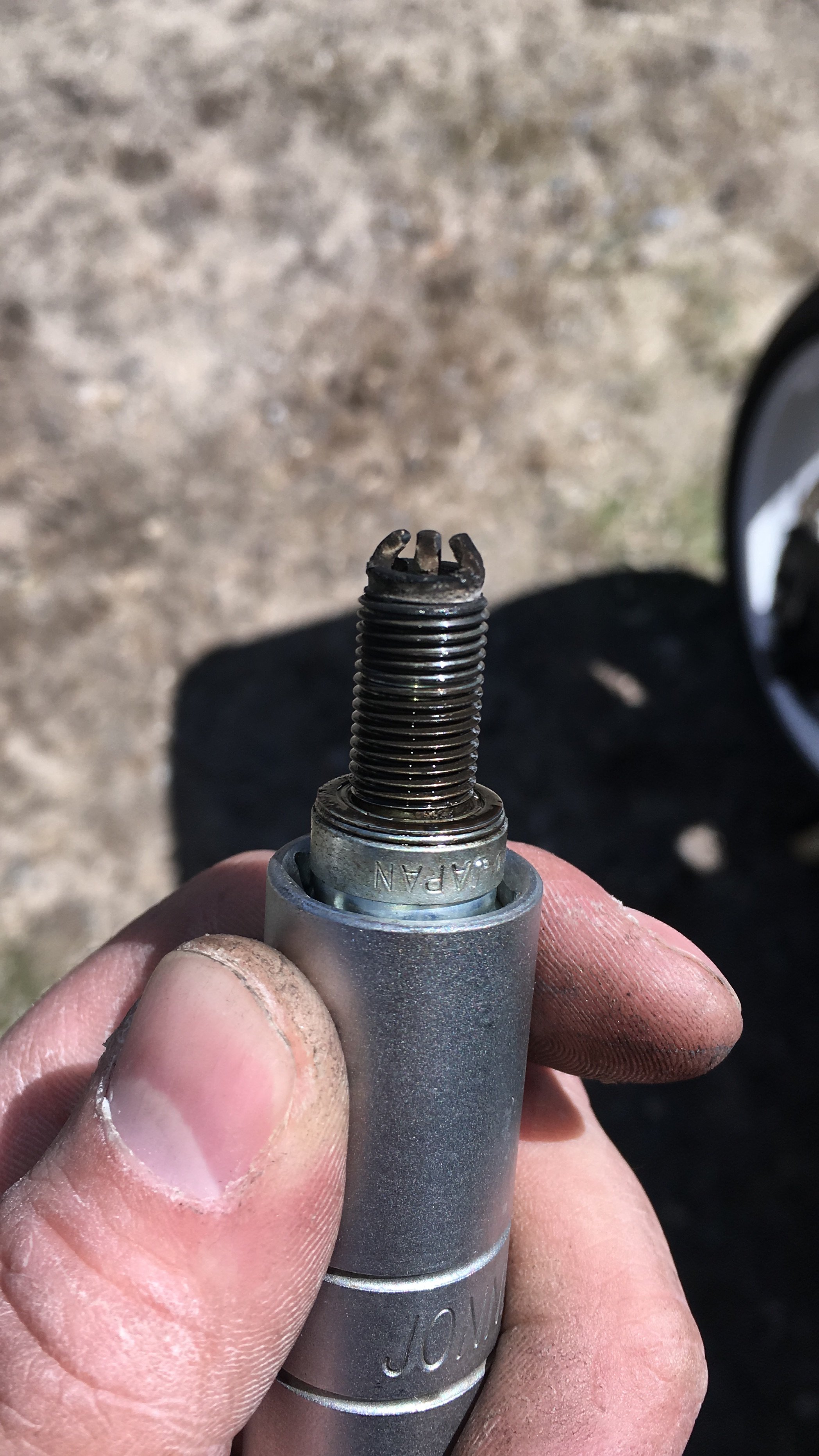

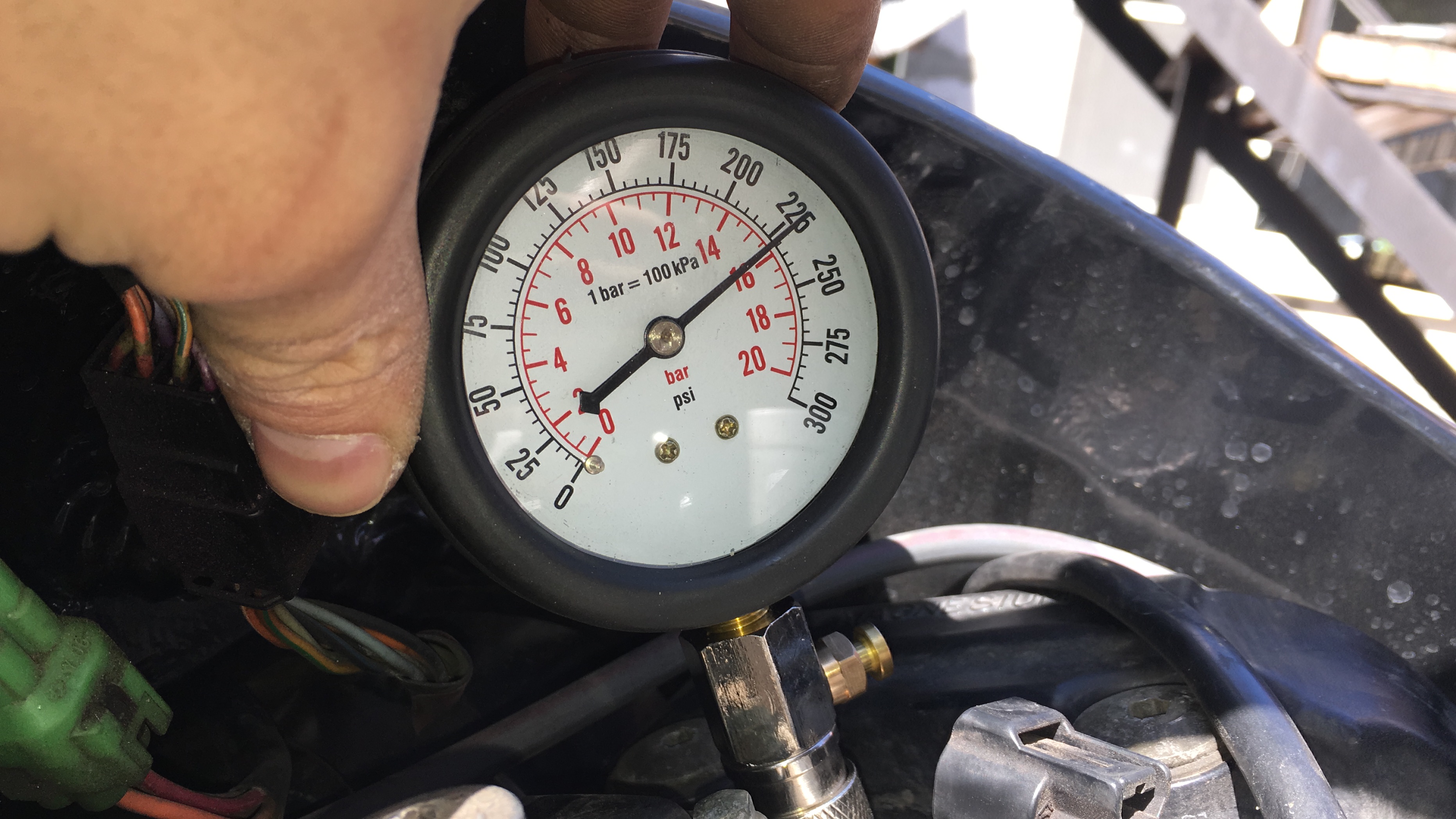

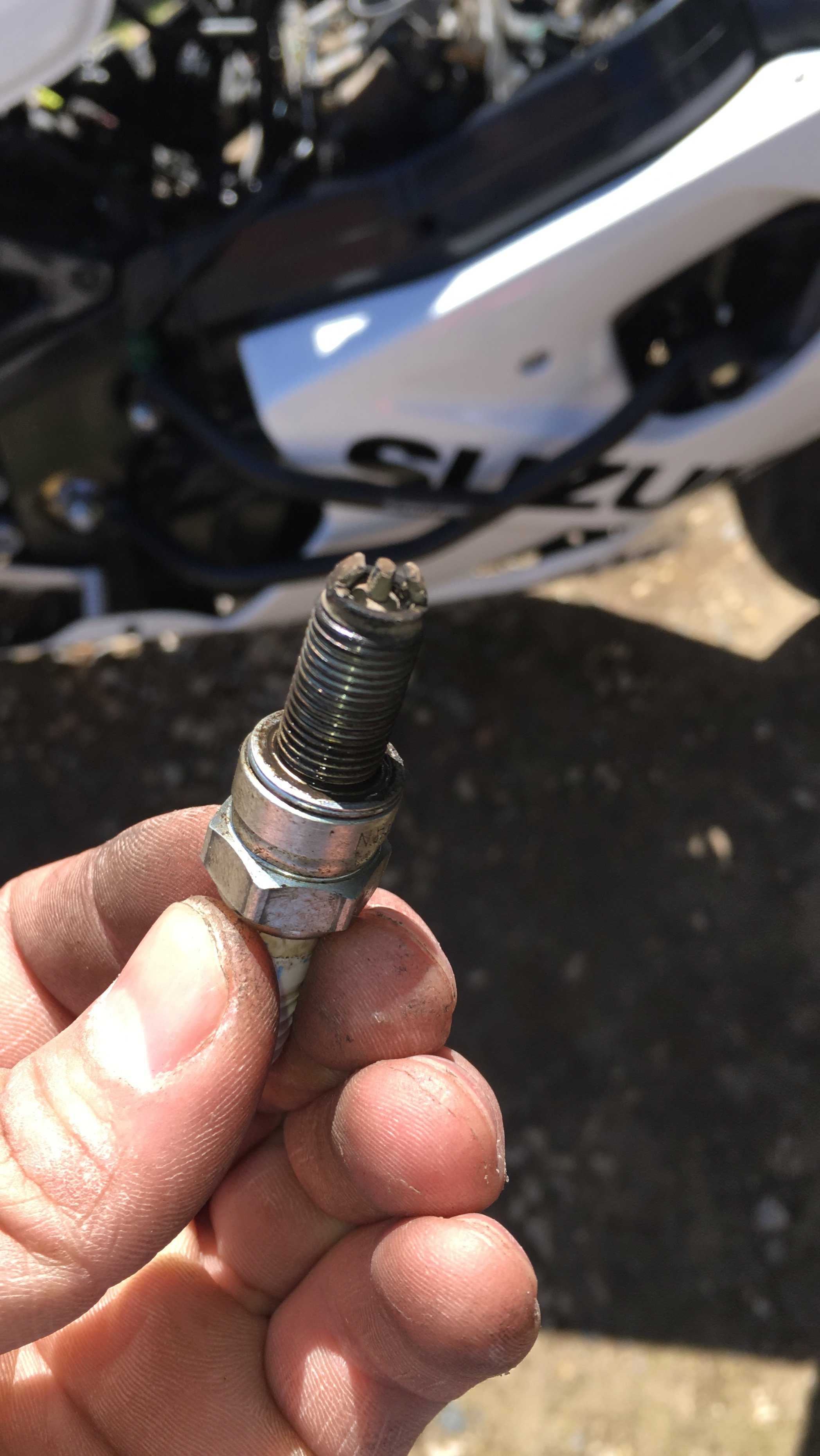

Сегодня померял компрессию , в трёх цилиндрах 14.5 , а в четвёртом 16.0 - его первым меряли может пленка была масленная. Так вот мануал вроде 12 должен быть , но чёт у меня больше , может кто-то знает в чем причина завышенности или это порядок ?
