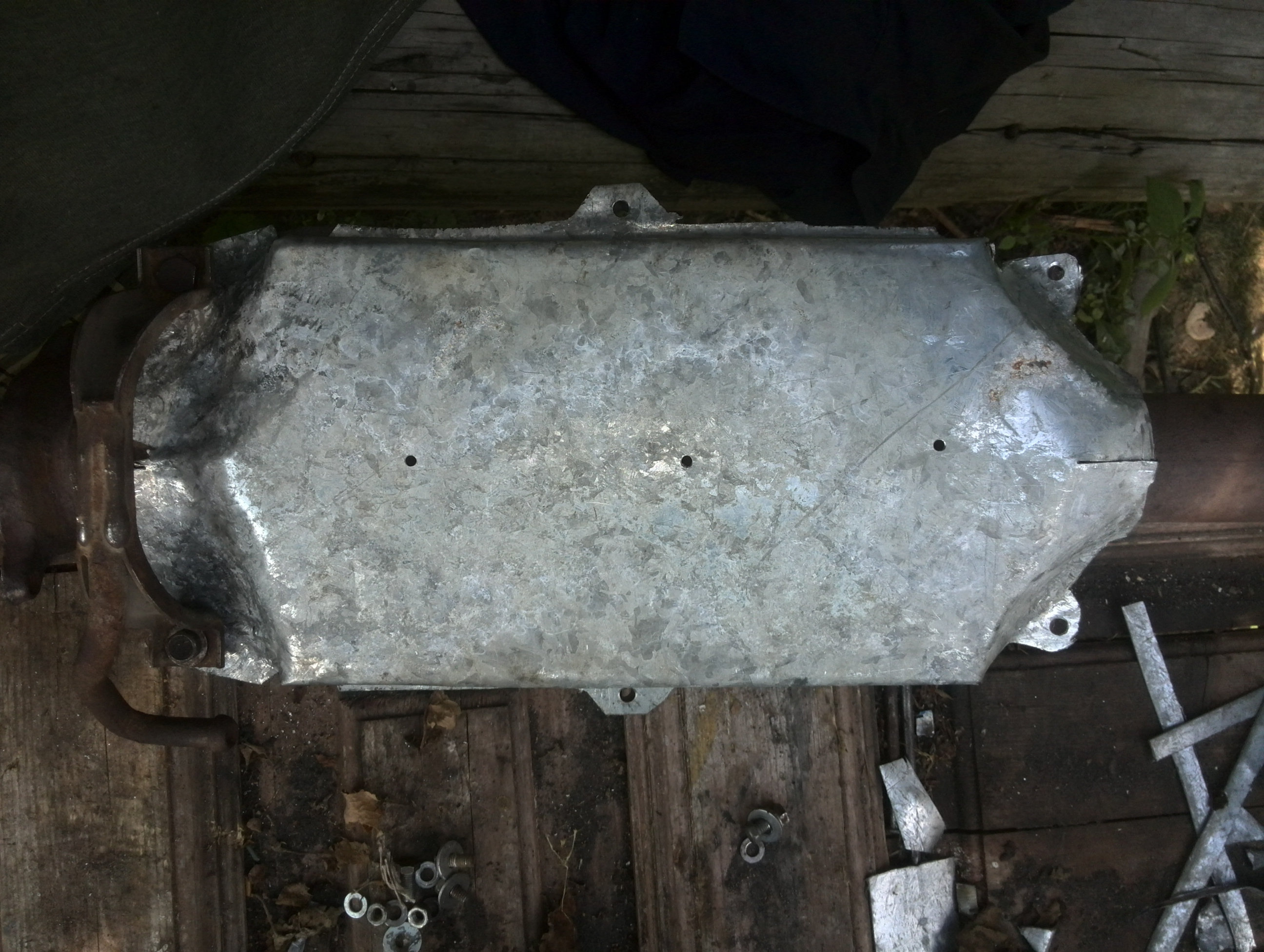

Термоэкран на втором каталике смотрели? Отгнивает сторона и идет дребезг. Если оно- менять, колхозить и тд
Katar
14 Май 2021
Suzuki Grand Vitara 2.0 AT (2003)
Оно на фото?

ага. Может и та часть что сверху. Постучи слегка по низу и верху.

на эстакаду с помошником, он держит обороты вы внизу по всей системе выпуска : возможно соскочил с резинки, или соединения выхлопа ... надо смотреть

Похоже, что она, характер звука меняется, когда прижимаю, надо на эстакаде будет нормально посмотреть.
Номер защиты низ 1425265D60, верх 1425165D00?

А этот экран чем заменить можно? У меня половины его нет в том месте, где колено от каталика первого переходит под днище.
Могут сделать новый, в специализированной мастерской, где глушителями занимаются. Даже из листа нержавейки. И приварить к выхлопной системе, можно и на хомутах.
Но дилер заверил, что ни на что это не влияет. У ряда моделей Сузуки быстро сгнивают части термоэкранов, дребезжащие остатки дилеры вынимают, не заменяя ничем.

да это экран был, на фото, которое выше выкладывал

час -два художественного выпиливания и выстукивания и можно сделать нужный экран
