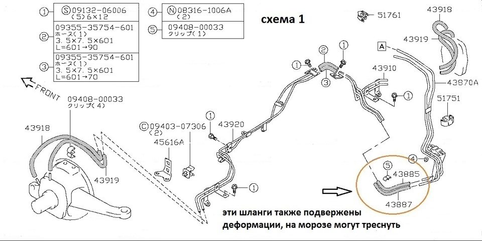

Столкнулся с такой проблемой: при движении с завидной регулярностью, но бессистемно, под днищем, в районе постановки ног водителя, ощущаю сильный удар, как будто что-то к чему-то подключается. И это на режиме 2WD. Вроде как, это появилось после смены потрескавшихся трубок пневмохабов. Передок при подключении кнопкой из салона работает нормально. После смены трубок, вначале, иногда начинала мигать лампа 4WD на подключенном передке, но потом это прошло. Этот сильный удар шибко напрягает. Проверить, что это, не могу - всё работает..., помогите, други....(((

Ниччо не понимаю..((( Каторжным трудом отвернул болты хабов, они, конечно же, оказались в заблокированном состоянии, хотя и были "отключены" кнопкой. Хабы в хорошем состоянии, без ржавчины, магнит хорошо работает, заводская смазка в идеале. Отщелкнул в разблокированное состояние. Собрал. НО ПАЧАМУ В РАЗБЛОКИРОВАННОМ СОСТОЯНИИ ПРИ ПРОВОРАЧИВАНИИ КОЛЕСА ВРАЩАЕТСЯ И ПЕРЕДНИЙ КАРДАН???!!! Пробовать снова блокировать кнопкой не стал, а вдруг потом снова не разлочатся)))). НЕ знаю, что дальше предпринять. Может "мастера" перепутали местами шланги при их замене: сдирали сразу оба, а не по одиночке, как я просил..((( Может кто подскажет (или глянет у себя) шланги к ступице в какой последовательности подключаются? Металлические подводки идут к ступице вертикально, а к ступице шланг один идет сбоку (почти внизу), а другой (гиморный) вверху ступицы, внутри (хрен подлезешь))). Так, какой из шлангов к какому трубопроводу подсоединяется???(((

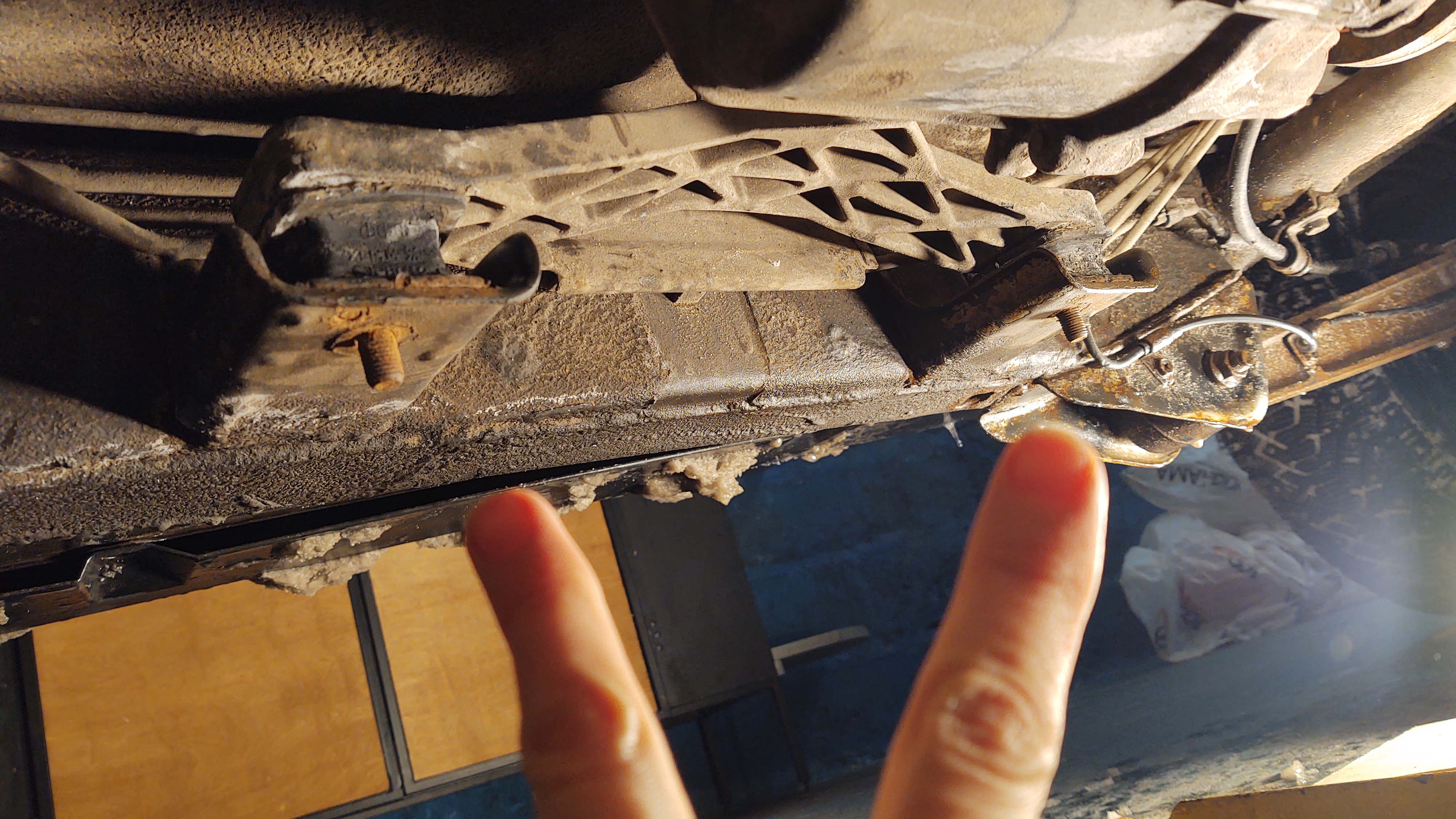

Упал на днях я в снежный кювет на джимни (старом -2010 г.в.), стал выбираться традиционно в раскачку на пониженной, так вот, при движении на пониженной назад, когда снега по капот появились они: стуки. По ощущениям в районе раздатки - из под левой части кресла пассажира. Не скрежет цепной, как будто на зиле 133 передачу втыкают, а как будто серии одиночных ударов по днищу. Теперь так происходит всегда, когда еду под нагрузкой задом на пониженной, при движении вперед все ок, на полном без пониженной все ок, на двух колесах все ок. На вид все цело, ничего не отвалилось. Кто-нибудь сталкивался с подобным? Неумный вопрос с подозрением: есть ли в раздатке как в шуруповерте какой-нибудь ограничитель момента, ну чтоб карданы узлом не связались, и можно ли его было как-то убить такой безделицей, как снег до капота?

Раскопал гараж, заехал на яму нашел причину: летом снимал защиту раздатки, собирался антикориться... И, вот, обмудился, гайки на крепления подушек не накрутил, так с лета и катался. И, когда на пониженной с нагрузкой сейчас стал назад двигаться раздатку по 3 закону Ньютона стало против часовой стрелки выкореживать, и она стала аккуратненько мне в полик постукивать...
