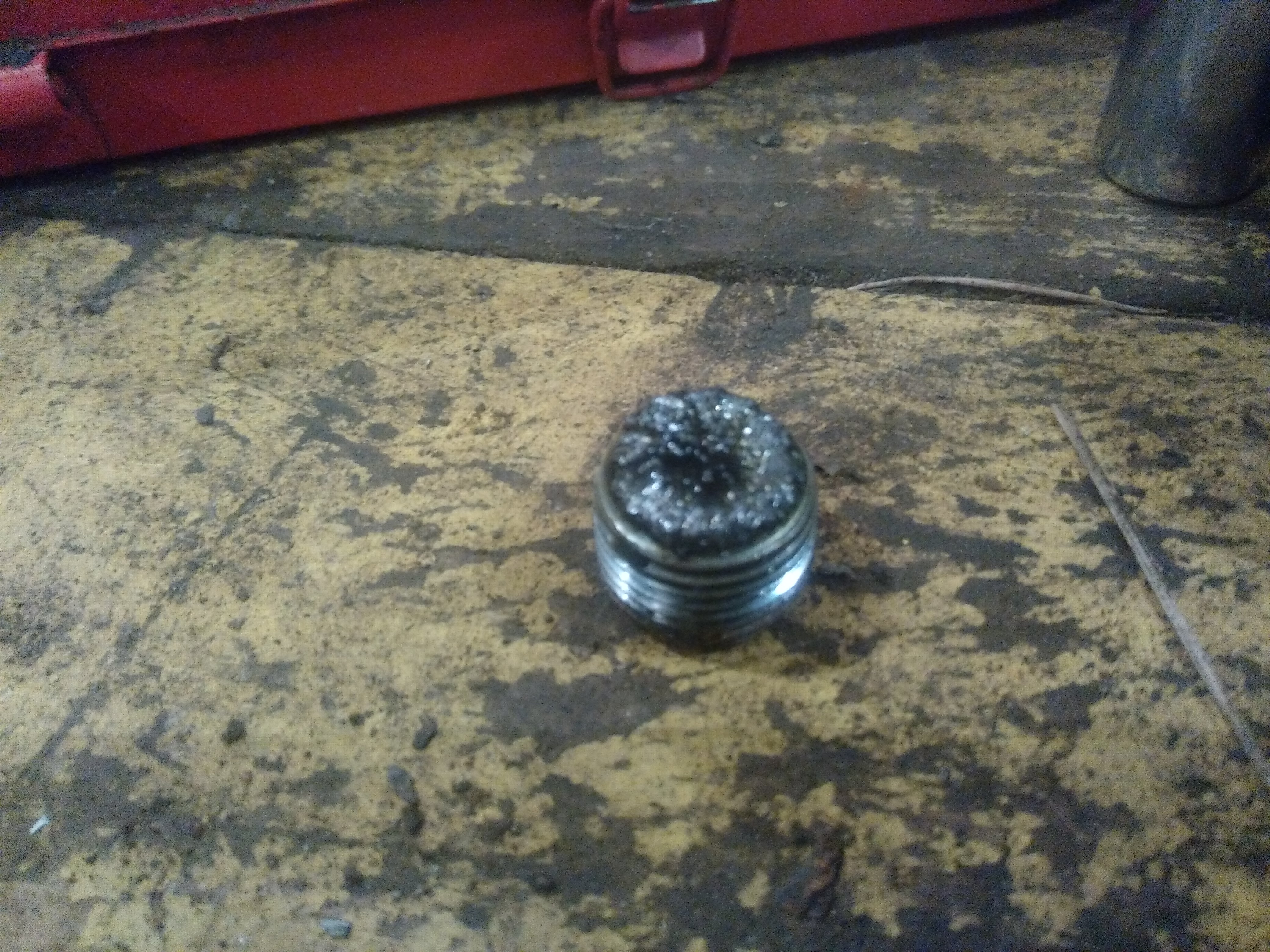

при поиске звука бряканья под днищем путем прокручивания поддомкраченного колеса. при нейтрали в раздатке обнаружил звяканье кардана.
была даже мысль менять передний шрус карданного вала. \ китайцы делают\.
хотя сам звук скорее всего от шлицевого соединения кардана со шрусами.
но когда открутил задний фланец кардана и покрутил колесо то стало понятно что редуктор проворачивается с заеданиями и отдавало в кардан \полая труба\ именно из редуктора.
слив масло обнаружил полный ершик на сливной пробке.
покумекав решил брать б\у редуктор. и поскольку машина летом нужна особенно искал в Москве - подмосковье. можно заказывать во Владивостоке. но это ждать даже не знаю сколько.
в общем нашел в Москве за 25 тыс. типа контрактный. есть и дешевле и дороже. но еще нужно смотреть какой двигатель и автомат или механика. вроде даже на 2.4 трех и пятидверках передаточное число разное.
менял не сам и так перенервничал с этими делами. отдал вчера спецам. за 2 часа перекинули. и сказали что не часто но меняли задние редуктора на витарах. просто не все же на форумах пишут.
и главное - менял масло в редукторах не далее как 5 тыс. назад. стружки не было. и меняю раз в тыс. 20. не реже. масло корея GT 80\90 GL 5.
передний редуктор и раздатка на том же масле живые.
сразу покупал 3 сальника к редуктору но слесарь поменял только левый. я согласился. покатался сегодня все в норме.

Ещё когда ездил в Москву за редуктором была мысль. Главное чтобы на скорости не заклинил.
Но как говорят некоторые блогеры господь уберег

спустя почти тысячу пробега заменил масло в б\у редукторе. здорово темное. теперь тысячи через 3 опять поменяю.
а со старым так и не понял что. но износ по главной паре это точно и на входном валу подшипник шумит но не люфтит и не клинит
