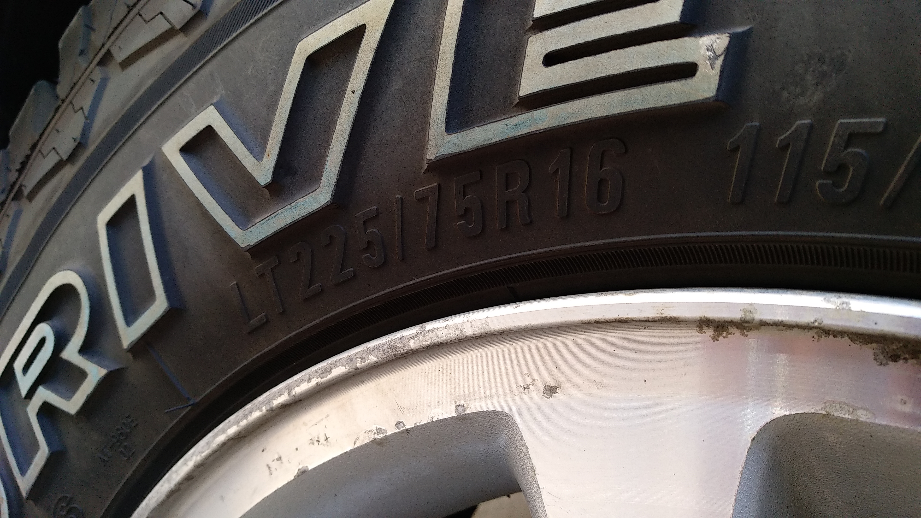

Пружины вроде норм. Я поставил А/Т резину - приподнялась на 2 см по шинному калькулятору и вживую , но бак все равно ниже рамы. А она и так не сильно высоко от земли. Вот и спрашиваю уважаемых , какой толщины эти проставки можно впихнуть еще под пружины )
а можно узнать про шины ? какие ,в каком размере
+2см от какого размера ?

колёса 225-70-16 ...

Под верх , под низ пружины ...жигулевские ... Резина Максис , 225/70 или 75 , надо смотреть на машине. Копия Гудрич по рисунку.
а это важно - 70 или 75 !
пс ,не надо сравнивать эти шины с Гудричем ,они просто похожи по рисунку протектора ,но не имеют между собой ничего общего ....

А я и не сравнивал ) У меня такие на Гранд Чероки стояли тоже. Ровные , круглые и под мои задачи они подходят.
Ушел смотреть размер на машине ....
