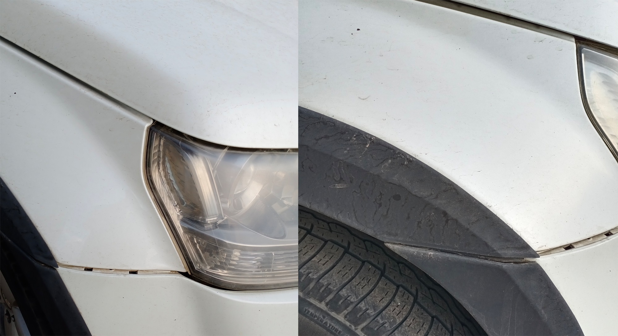

Случайно заметил, что левая часть переднего бампера, как мне кажется, слетела с креплений или защёлок.
Ни за что не цеплялся, ни во что не упирался, ни каких следов ни на бампере ни на крыле нет. Могло ли такое случиться от езды по кочкам. Уже несколько раз налетал на приличной скорости на серьёзные неровности из-за расплавившегося асфальта. Вопрос: можно ли самому поправить, принимая во внимание, что я не механик.

Там пластиковое крепление (71731-65J00), надо заменить.
Можно брать не оригинал, по 250-300 руб.
