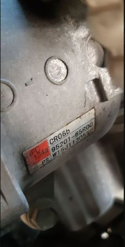

Предыстория - вырубился компрессор кондиционера. На ходу, до того работал.
Решил начать с предохранителя - в блоке под капотом нет, в блок в салоне и глазом то н езалезть.
подозреваю, что он снимается и вытаскивается
нужна помощь
Изменено tuskan 21-07 10072021:
Дело не в предохранителе - он под номером 3 под капотом.
питание с него есть, оно есть и на фишке, провод с которой уходит под муфту. Нужны идеи
номер компрессора hfc134a cr06b 95201 65r00
