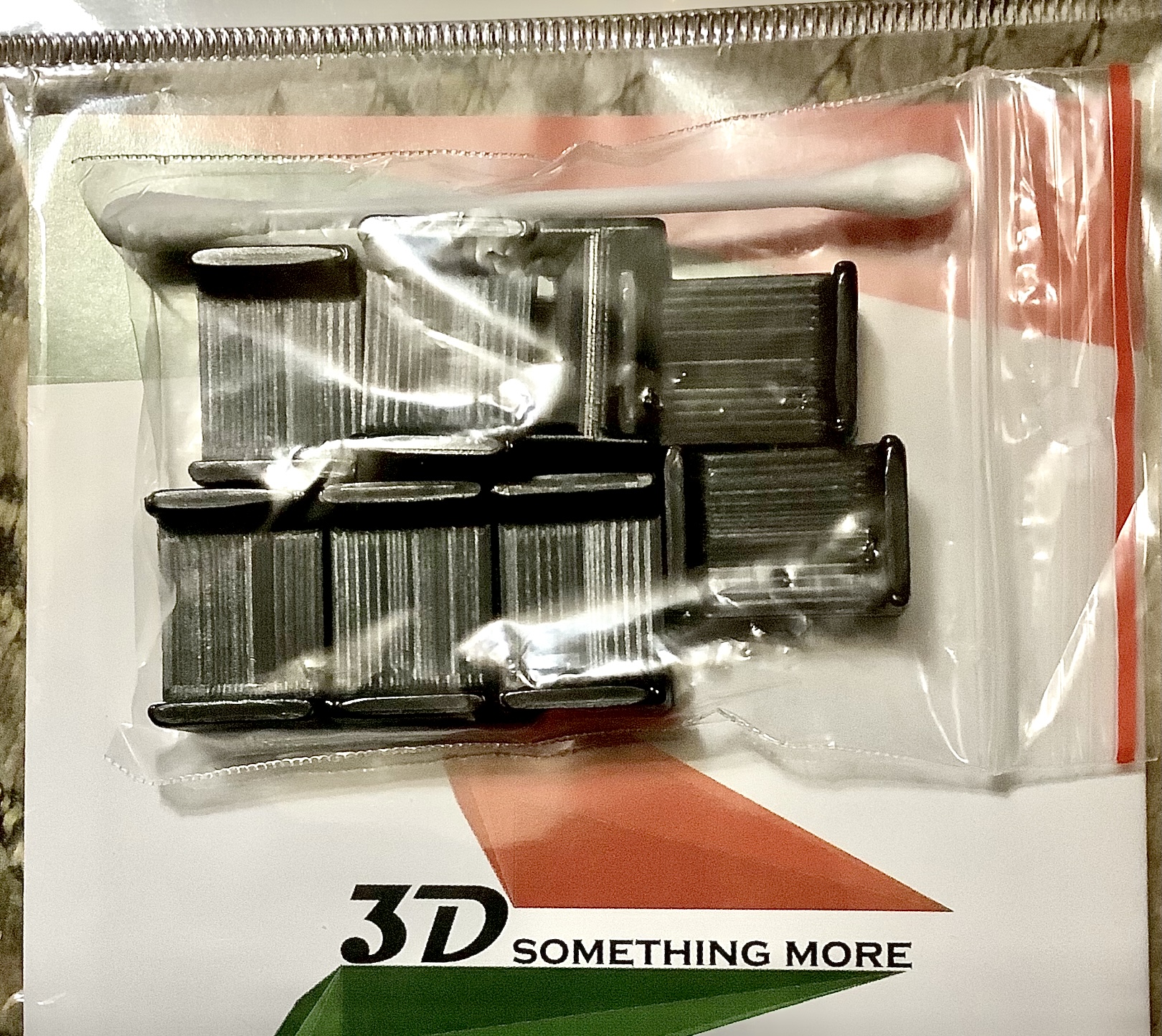

Я поставил ремкомплект вкладышей из полиамида (капролона). Пока держат.

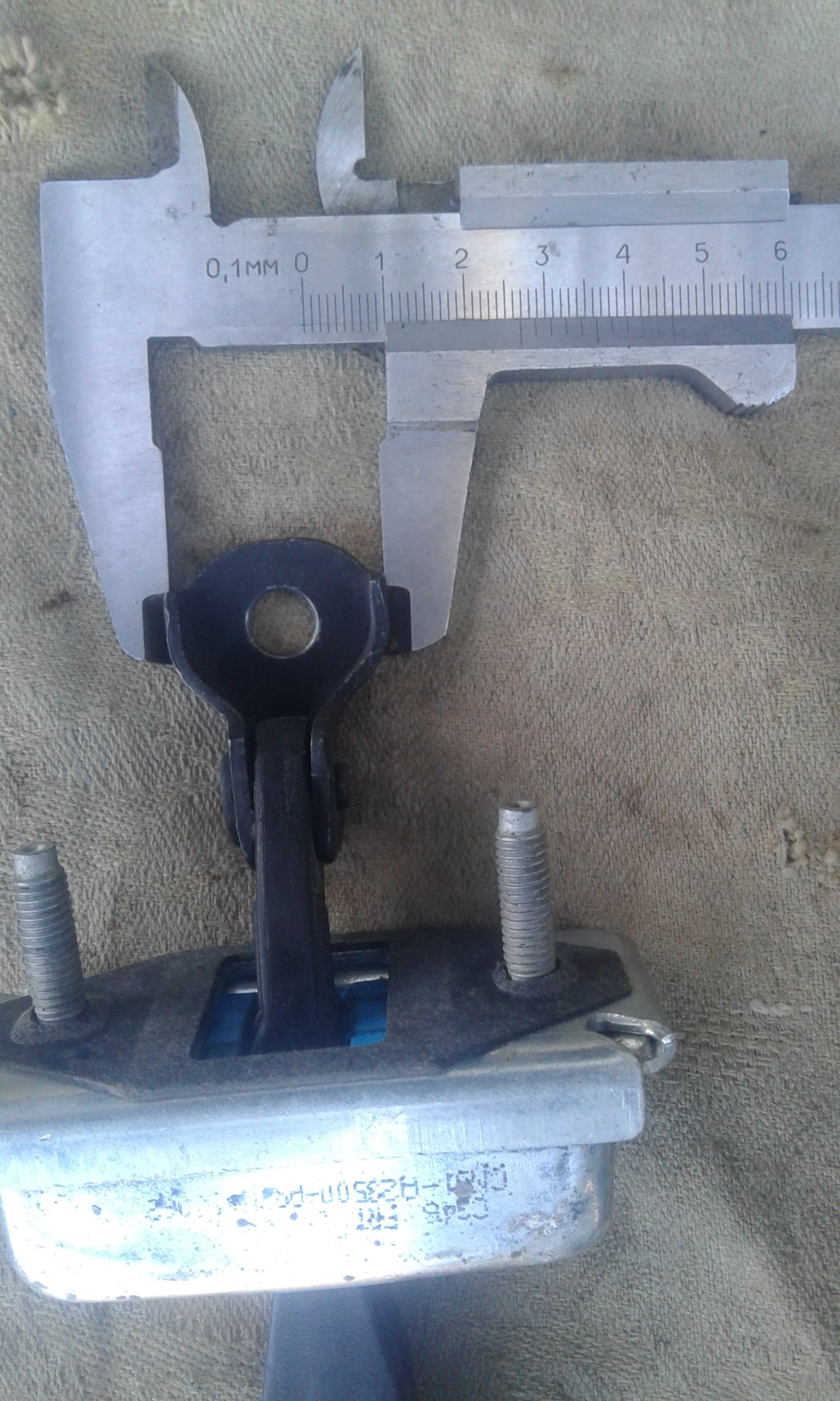

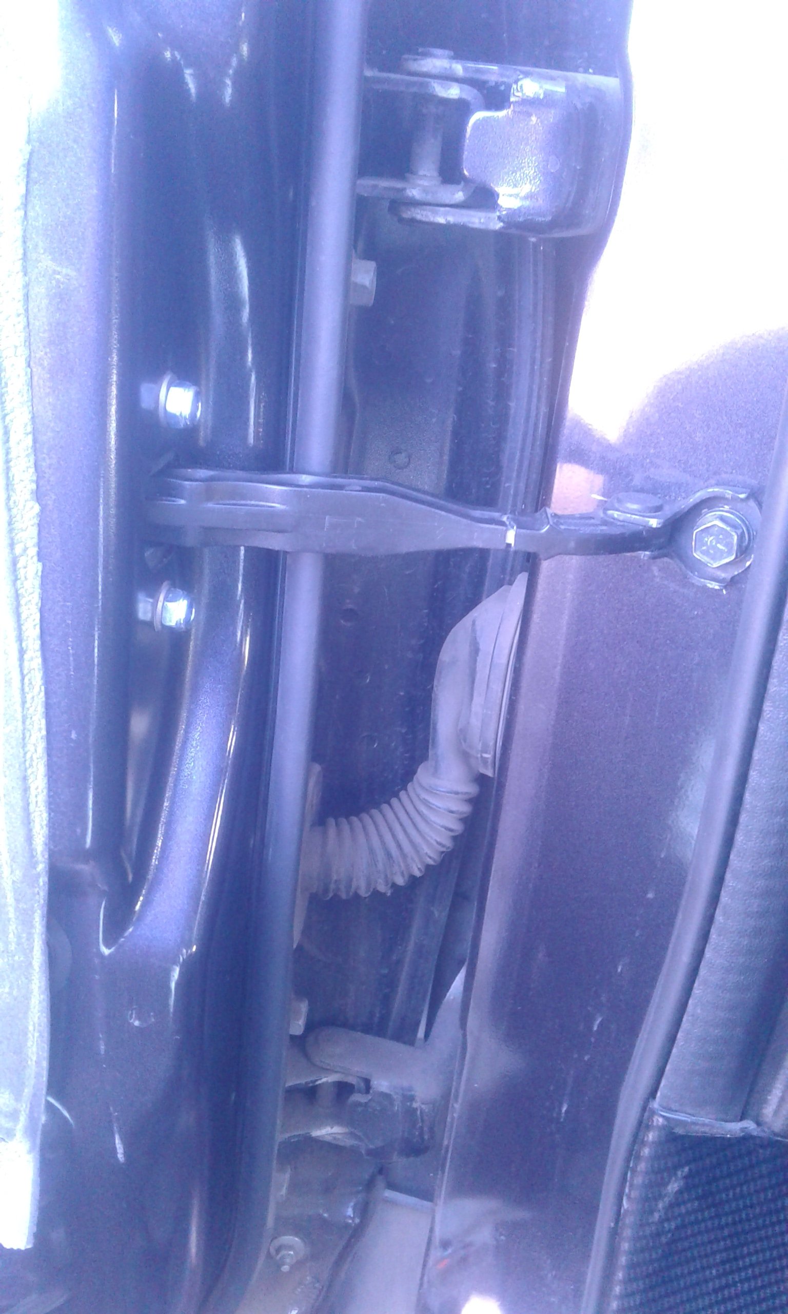

Разобрал я на досуге ограничительи дверей. Передний и задний. Вооружился штангелем. Как я не мерял,как не крутил- ОНИ ОДИНАКОВЫЕ!!!. Абсолютно все параметры одинаковые. Никаких фото я не делал,просто поверьте на слово.
Почему каталожные номера разные-я не знаю. Но факт налицо. Дальше.

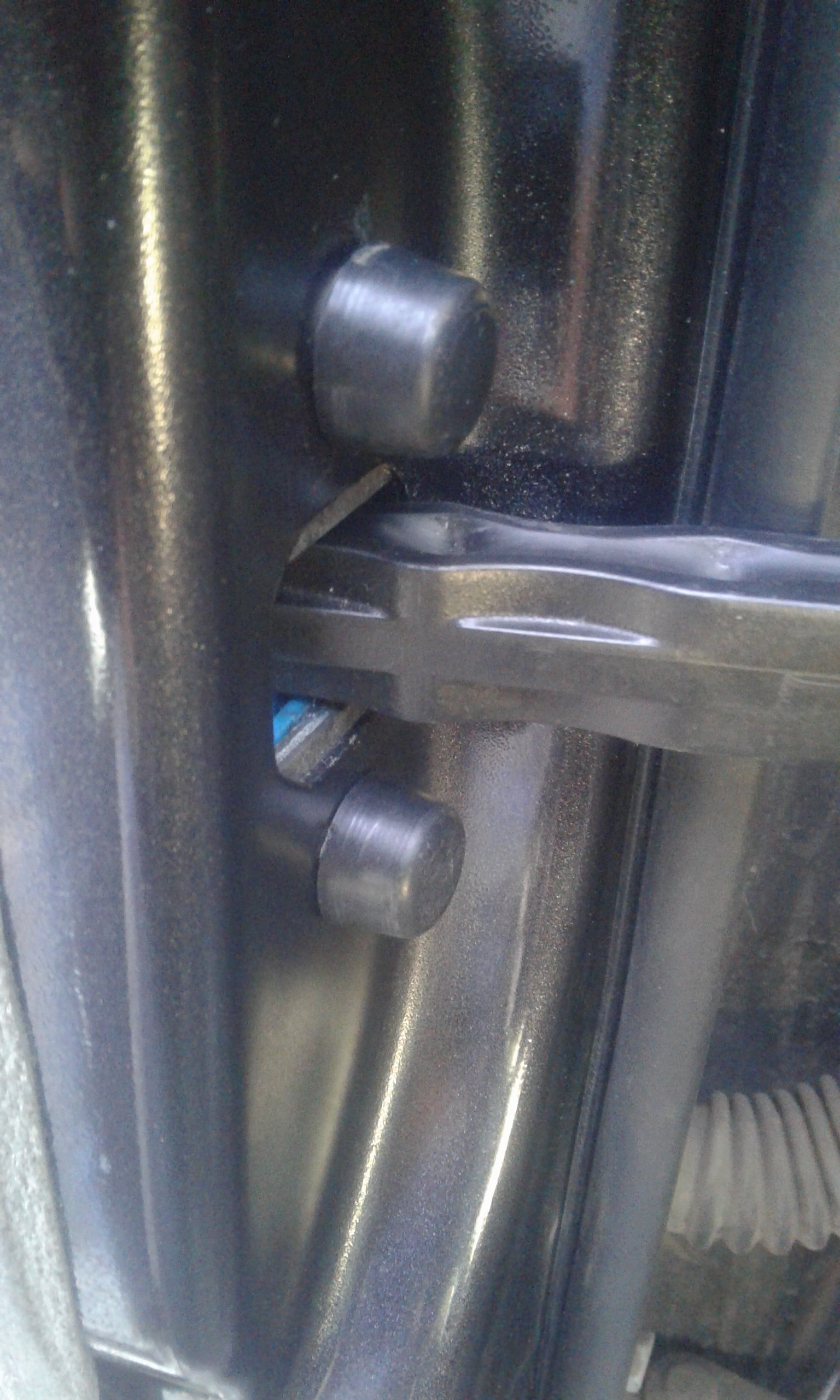

Поставил ограничители от ФФ 3 2014гв. Б/у. Негодится. Потому, что б/у. По конструкции очень хорошие, точная копия Витаровских. Но оригинал цена зашкаливает. Турецкие не хочу. Закжу себе Витаровские задние, нашёл с ОАЭ за 15$ штуку.Вот как выглядят Фордовские на моей машине.
Кто-то писал,что нужно что-то там подписывать. Не нужно. Все идеально встаёт. Размаху открытой двери аж занадто. Три позиции фиксации, всё отлично. Кроме самой фиксации. Б/у всё таки.

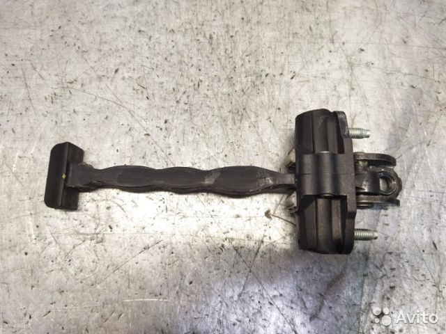

нет, не так, мои ограничители от фф3.
Вот тут все подробно описано, с партномерами, со сравнениями, с процессом установки.
На представленом фото турецкие ограничители
Не надо свои выдумки выдавать за истину. На представленном фото оригинальные ограничители Ford 1714637, которые поступали на российский конвейер по сборке фф3 из Германии.
Понятно, что фф3 российской сборки на Украину не поставлялись. То непонятное изделие, которое вы пытались поставить на свою машину, сделано скорее всего в Мексике, судя по американскому партномеру. Потом оно попало на конвейер сборки фф3 в США, а затем битая машина из США приплыла на Украину. С нее сняли ограничители и продали вам.

Моё утверждение основывается не на выдумках,а на информации ,полученной, к примеру,вот из этого сайта.https://fords.com.ua/ogranichitel_dveri_ford_focus_2011_levoy_pravoy_hmpx.html
По вашей ссылке показан неоригинальный ограничитель, похожее на оригинал китайское изделие неизвестного качества из неизвестных материалов.
Если вы реально не видите разницы между оригинальным ограничителем и неоригинальным, тогда напишу буквами - на оригинальном заводском ограничителе половинки именно ПЛАСТМАССОВОГО корпуса собраны на клепках, ну и само собой присутствует клеймо "ford" в овале. А на китайских поделках половинки собраны на болтах и гайках, и клейма никакого нет, ясен перец.
Именно там вы утверждали, что нужно подпиливать отверствие в двери. Я утверждал обратное, так как встало и вошло всё идеально.
Просто вам с б/у ограничителями вам повезло. Мне ,увы,нет.
Блин, вот вы действительно не видите глазами разницы, пусть даже по фото? Тогда снова распишу буквами: мои ограничители и ваши - это абсолютно разные ограничители! Поэтому ваши влезли без подпиливания. И не повезло вам с ними не потому что не повезло, а потому что вы купили абсолютно другие ограничители! Другие как по конструкции, так и по материалам. Хотя сами пишете, что читали мой пост, а значит видели какие нужно было покупать.

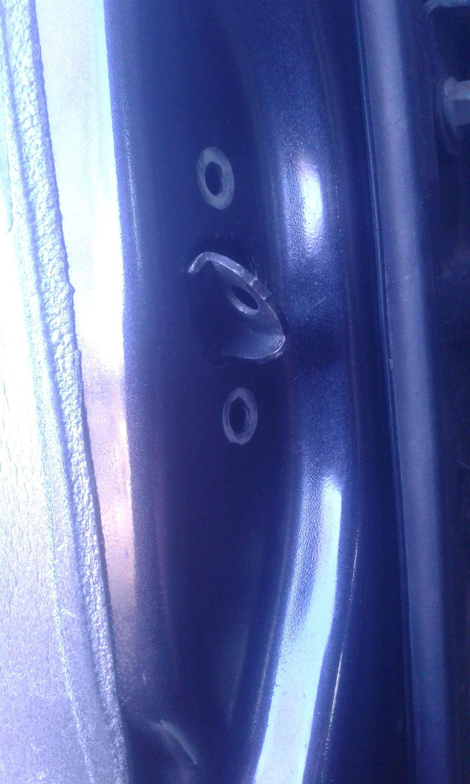

Всем спасибо, кто ранее изложил про ограничители информацию, себе заказал и недавно установил пару ограничителей на задние двери
(FORD 1 714 637 - их фотография в посте №20 metel), отверстие пришлось подпилить, данные ограничители денег своих стоят.

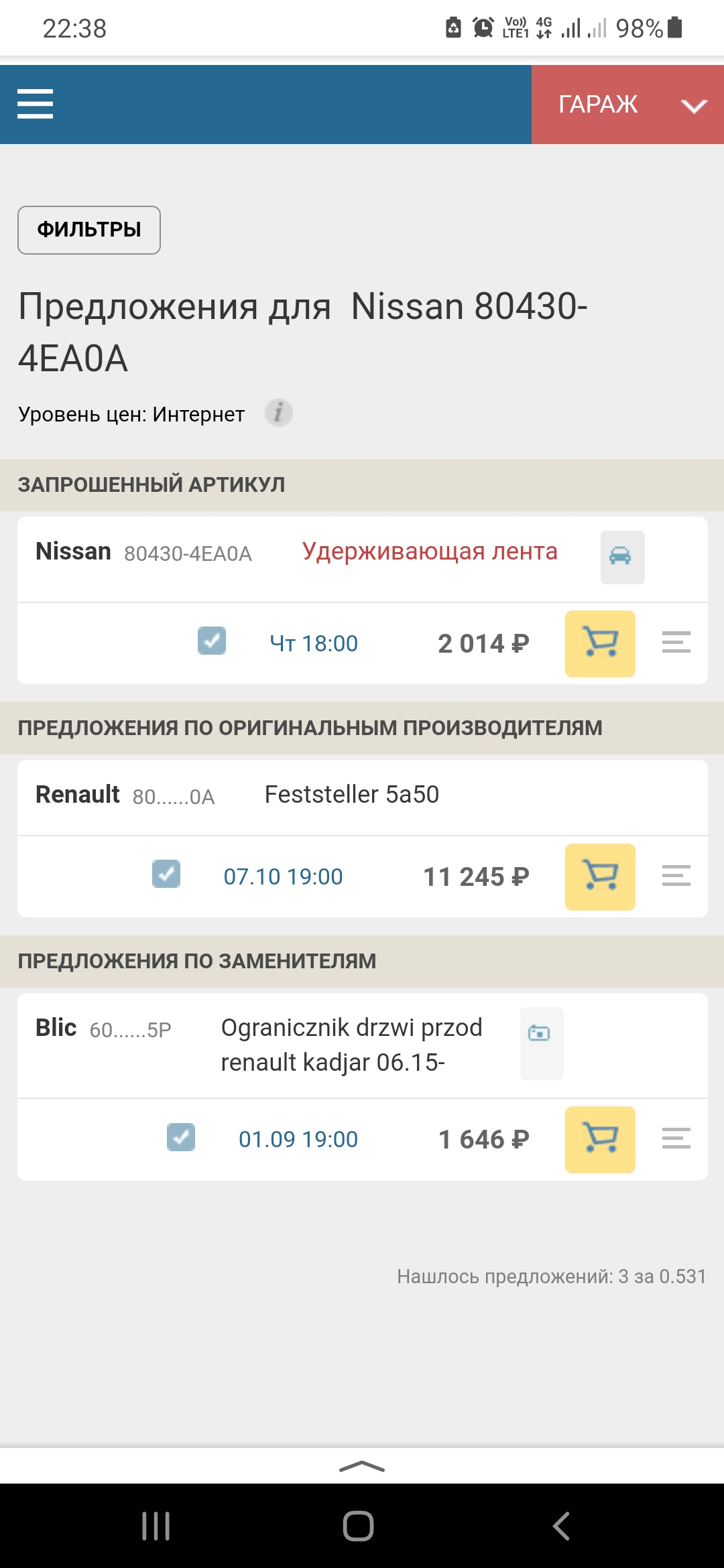

А что там про Ниссановские писали? Вроде тоже норм подходят без подпиливаний. От Кашкая, если не ошибаюсь.
Я вообще думаю, что много от каких авто может подходить, просто фордовские случайно испытали на деле.
