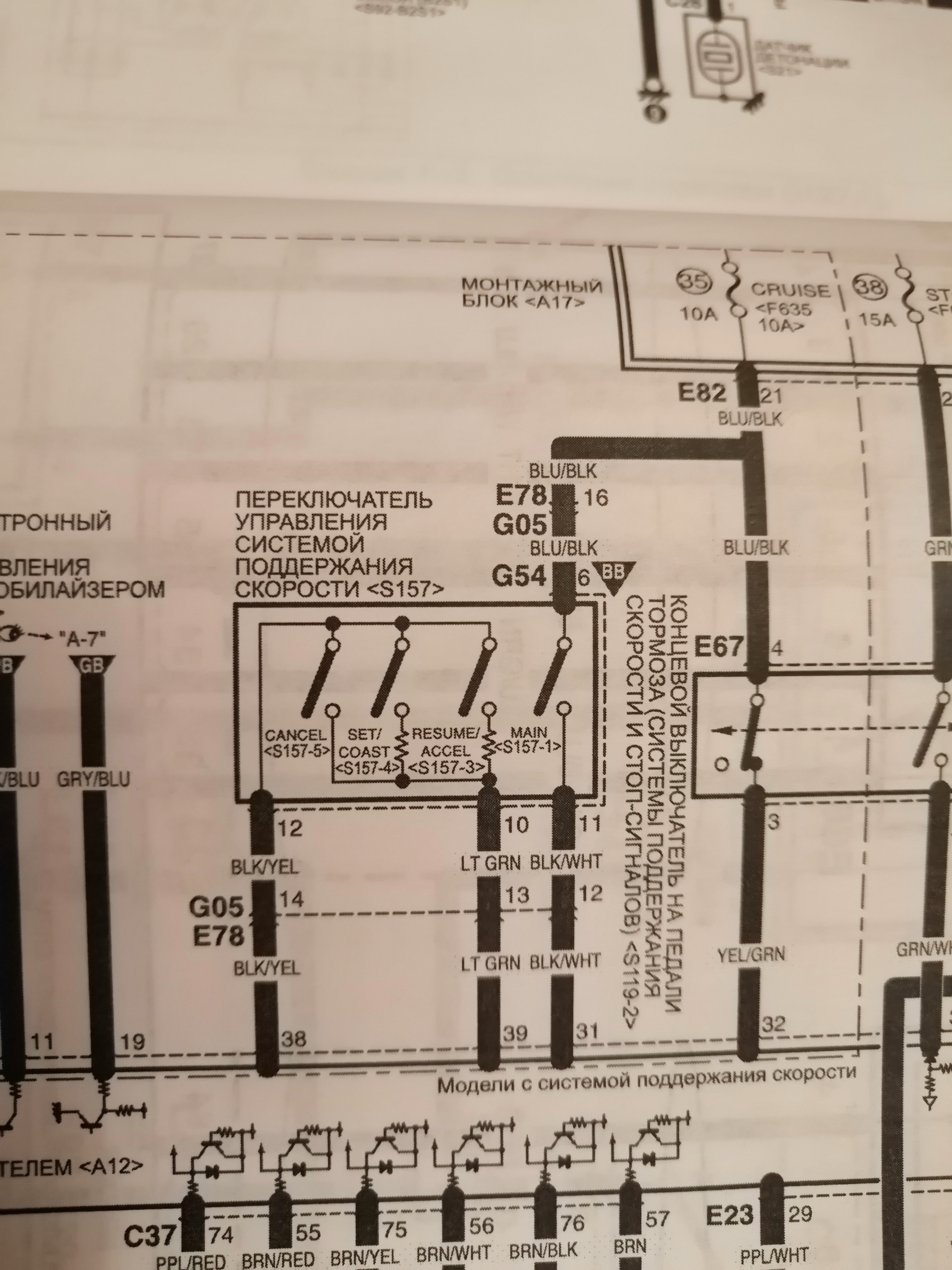

Народ, может кто сталкивался, пытаюсь доустановить круиз на Гранд витару j20a 11 г.в. автомат, подсоеденил провода по схеме, нашел на драйве, индикация круиза включается и выключается, а кнопка сет и асс не работает. Круиз от дорестайла без подсветки, може есть какие то еще схемы более понятные именно от дорестайла т.к. у рестайла цвета проводов другие.

1] set будет рабоать при скоростях выше 40км/ч
2) померяй мультиметром пару проводов, которые отвечают за set/acc . при нажатии кнопок там должно 210 -230 и 860-950ом соответвенно возникать .
3) *масса* на руле очень ненадежная. брать массу или с минуса подсветки или с управления кнопок магнитолой. (розовый с черный провод)
4) ну и порыть suzukovod на эту тему. там исписано было немало , большой коллективный труд и схемы для рестайла точно были.
и еще ,
если путаешься в проводах
пара set/acc в конце-концов приходит на разъем g05 ( около левой ноги за панелькой) на 14 и 13 провода (черный с желтым и светло-зеленый).

1) да, set пробовал включать на скорости, не реагирует.
2) сопротивление мерили, примерно такое как вы написали, единственное может ли например не реагировать из за того что проложил провод большего сечения в 14 пин к g05? По идее сопротивление может меняться, хотя конечно всего метр длины.

Может кто нибудь в курсе на разъеме g05 пины 12, 13, 14 какой за что отвечает, +, - , упр клавишами, или как то по другому?
