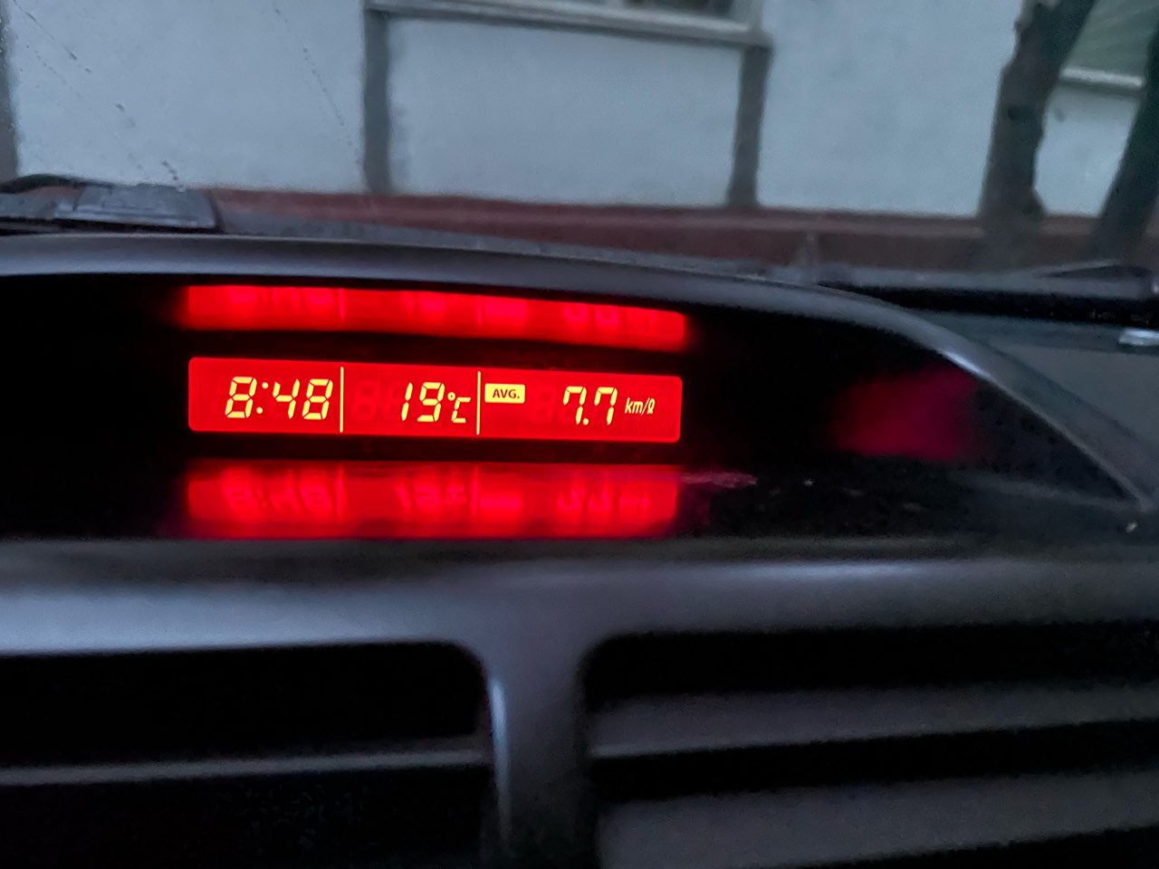

Что значат значения справа от часиков? Какой режим лучше выбрать? Знаю, что один их них -- моментальный расход (показывает то 0, когда еду, то 30 когда качусь в холостую).
А остальные режимы это что? Их там три. На каком вы ездите?

Часы, температура за бортом, расход.
AVG означает средний.
Это на дорестайлиговых (до2008) Можно вроде менять показания расхода. Температура и часы (точно) не меняются.
На более поздних сделано по-другому.
можно сети руководство поискать на 2006 - 2008.

У меня книга есть с инструкцией, но в ней не нашла. Поставила средний расход (вроде), В сервисе сказали что третье показание -- остаток в баке, но у меня он не горит. А средний за 500км поднялся с 7 до 8.5, жду когда покажет настоящий честный расход, интересно сколько будет

http://yadi.sk/d/OJzM8M8j1LipQстр 20
мгновенный-средний-остаток
плюс вроде длительное удержание disp меняет единицы измерения.
Для начала нужно по инструкции переключить единицы среднего расхода с "км/л" на более привычные нам "л/100км" и станет понятно, что 7км/л это равно 14,2л/100км, а 8 км/л равно 12,5л/100км. Т.е. расход не поднялся, а снизился. Усреднился за 500км. Если это городской режим, то нормальный расход, ИМХО.

переключаете в режим AGV, выключаете зажигание, зажимаете правую кнопку, и не отпуская ее включаете зажигание. затем переключая правую кнопку меняете показания на л/км.
