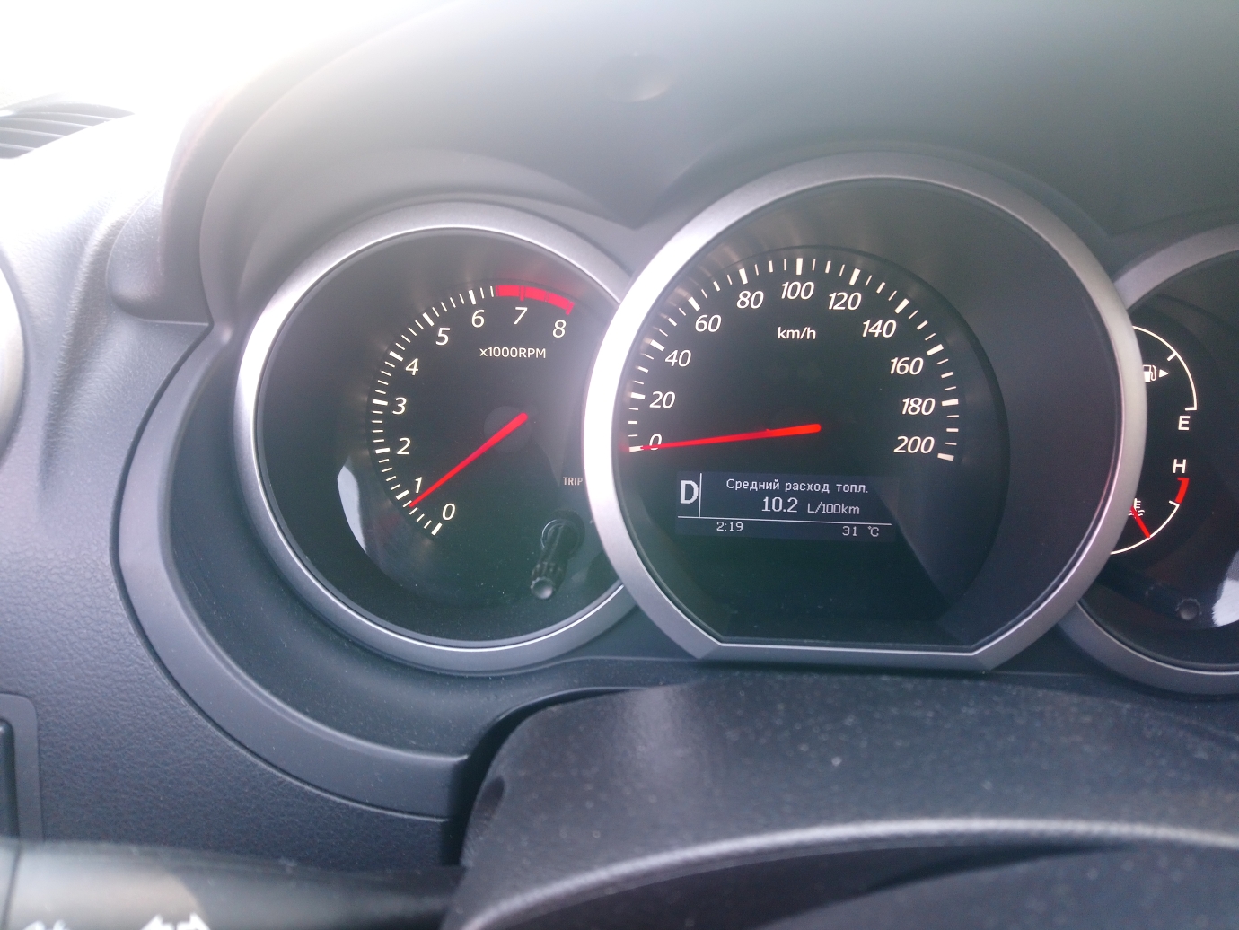

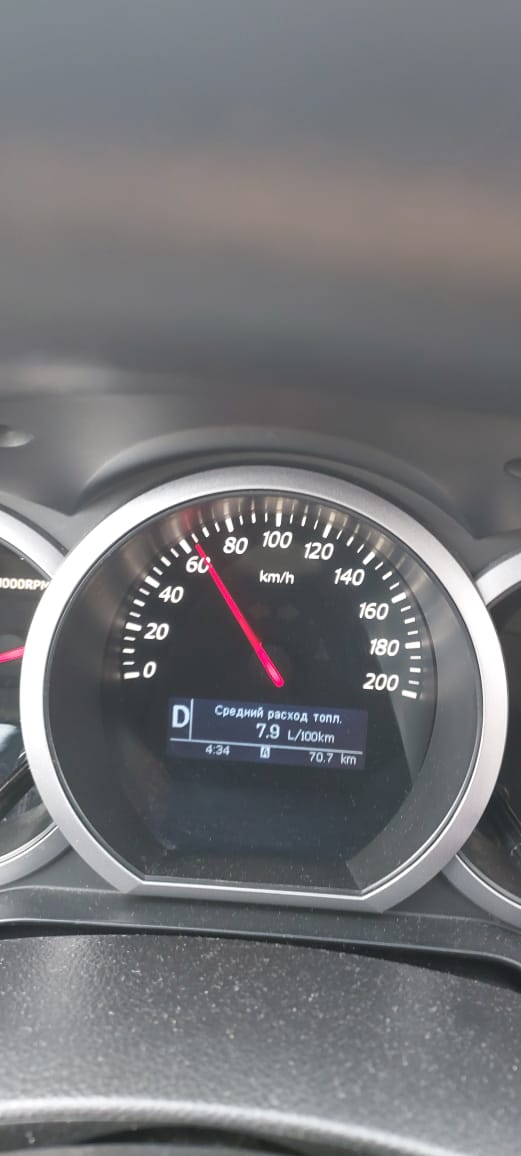

У меня например по трассе показывает 7,9 а по городу 10,2. Я считаю, это очень маленький расход, у меня СГВ 2013 г., пробег 96 ткм. Я везде слышу и смотрю ролики в ютьюб о прожорливости СГВ. Согласен с мнением выше, что многое зависит от качества топлива, настройках топливной системы и стиля вождения. Для постоянного полного привода, это более чем норм расход. Ну а 15 литров, это перебор. Много ездил на японцах и даже 12 литров для постоянного полного привода это не много.
Ростовчанин
27 Июль 2015
Suzuki Grand Vitara 2.4 AT 2013
Добрый день! Показания средней скорости у Вас какие? Фото если можно.
