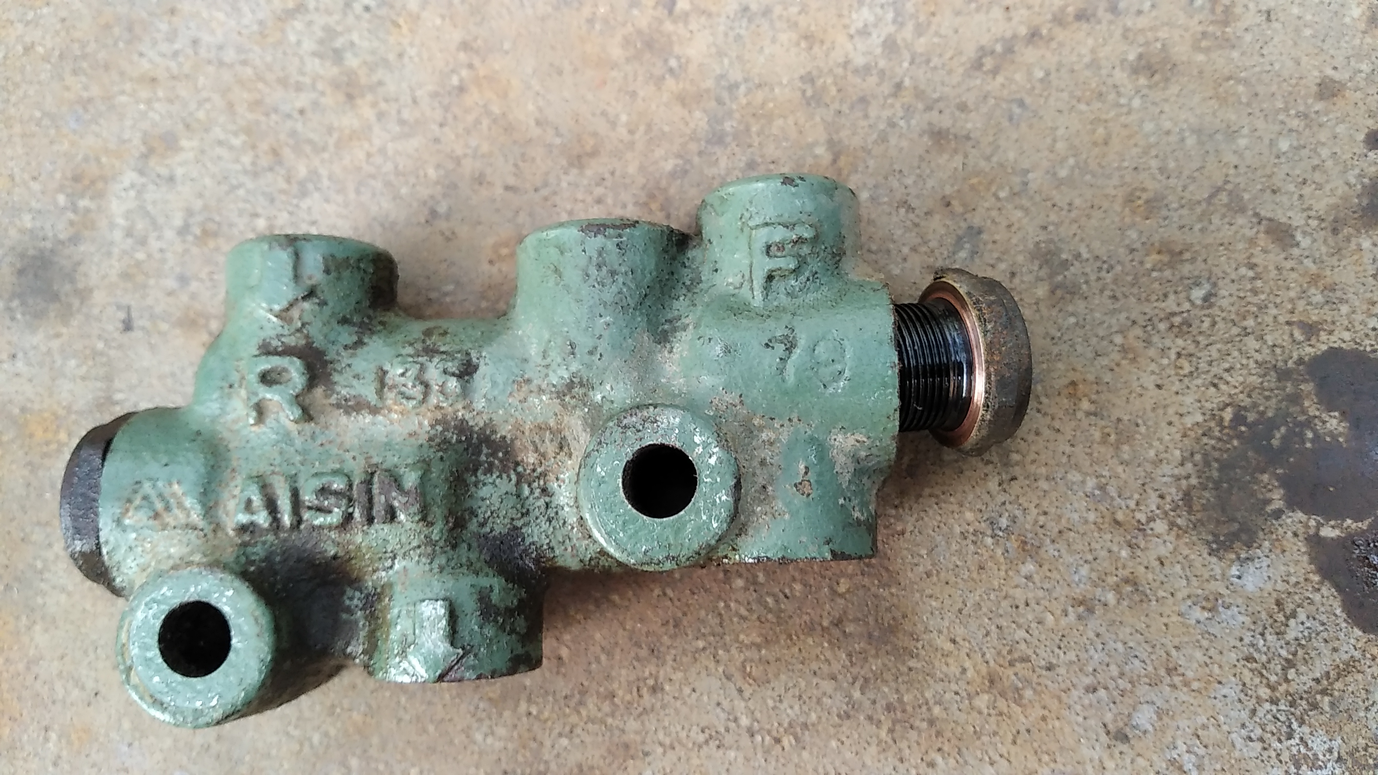

Дополнения: фото колдуна, устройство, начинка.

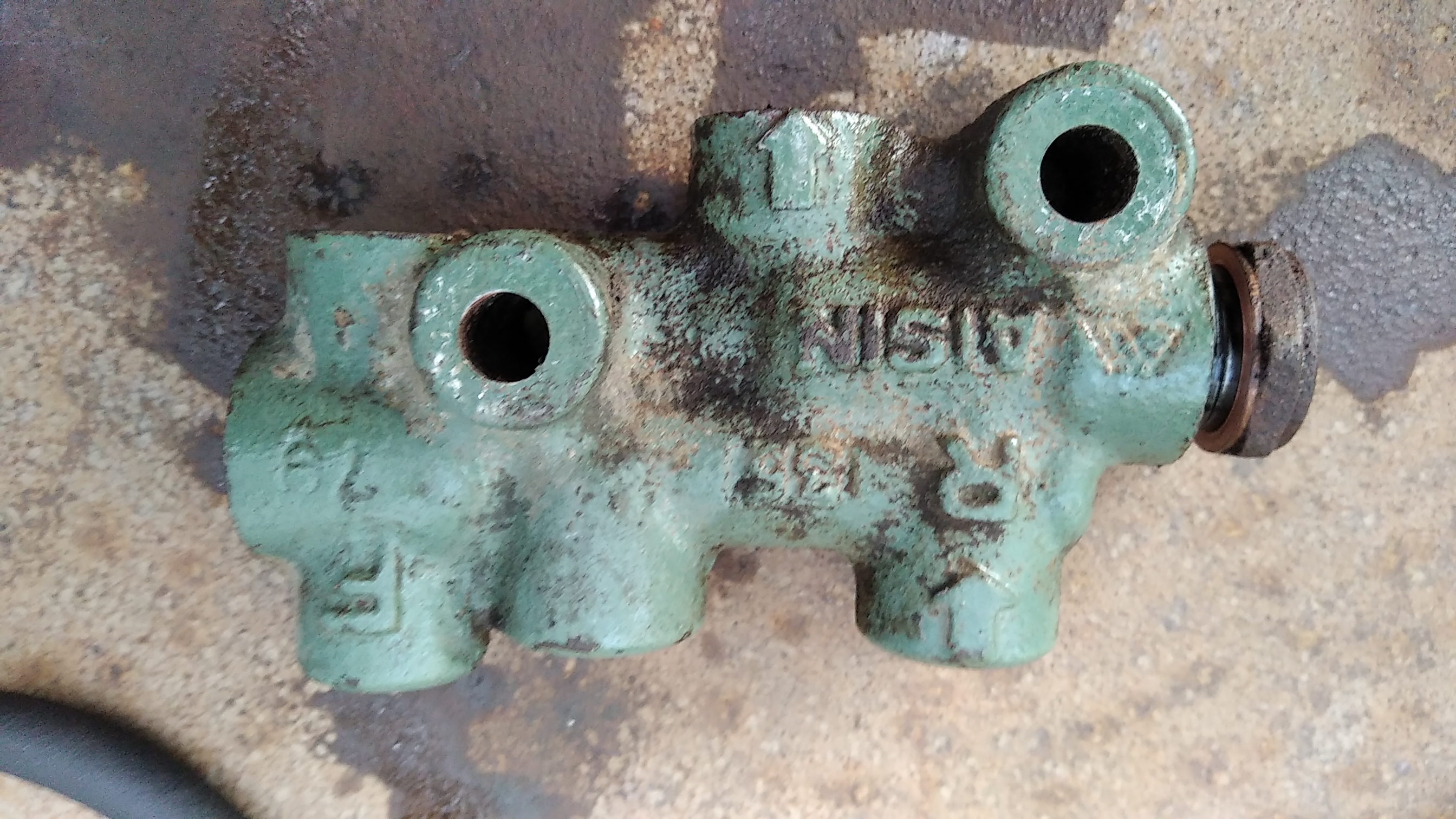

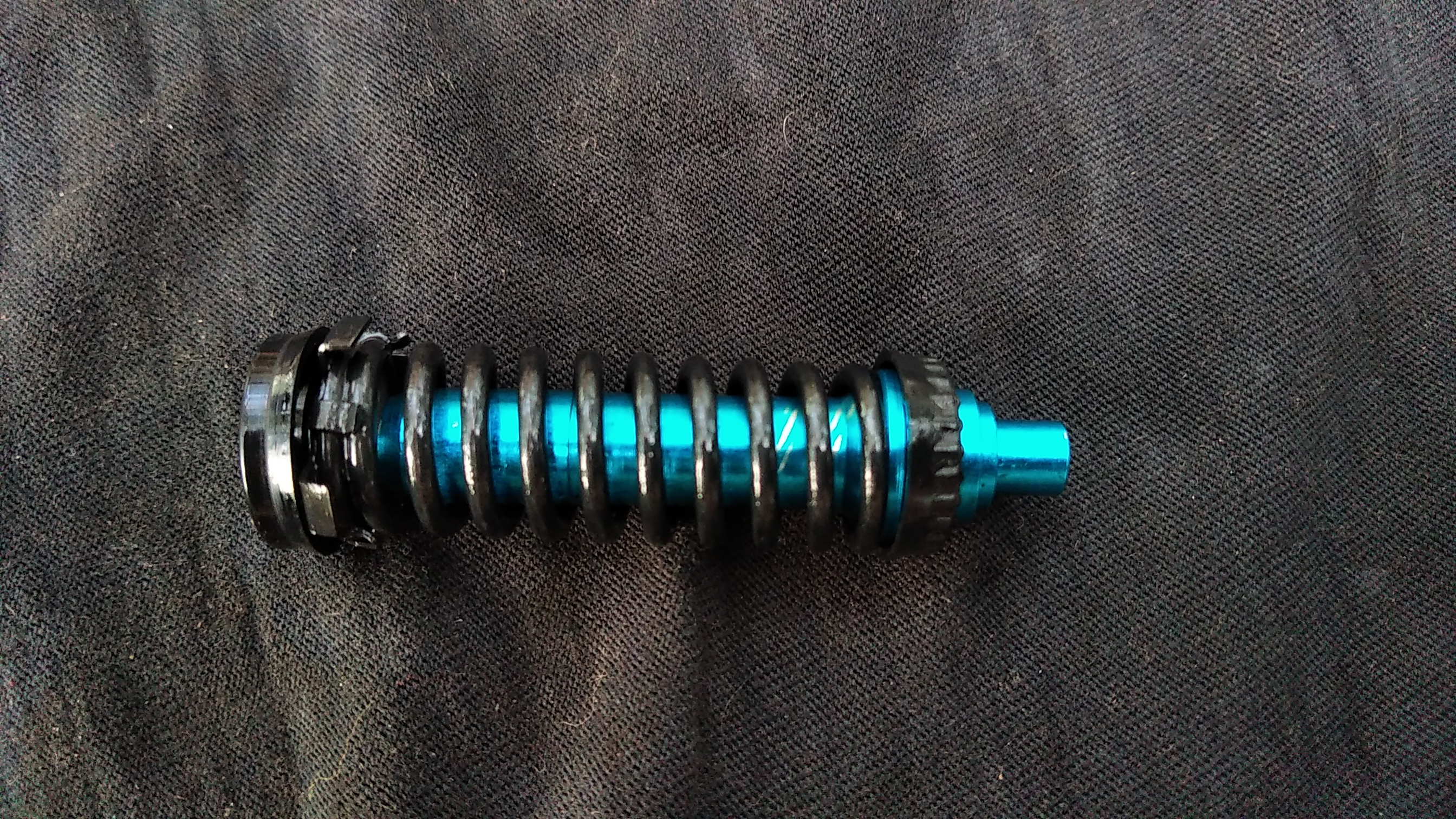

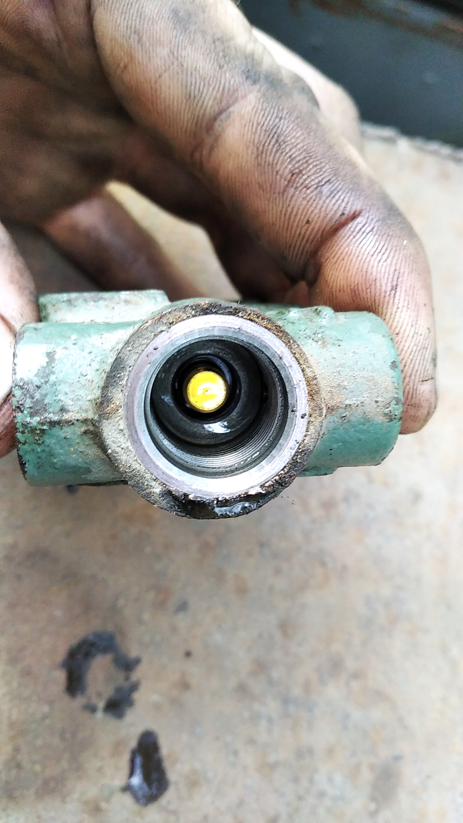

Автоматический регулятор тормозных усилий 51920-81A50, тот что под капотом выдаёт "ошибку", отправляя сигнал на контрольную лампу на панели приборов. Лампа горит постоянно. (Не ручник, это я проверил). При этом на стенде ГТО зад вообще отказывался тормозить. (постоянно работает абс зимой). Потроха задних тормозов новые: диски, колодки.

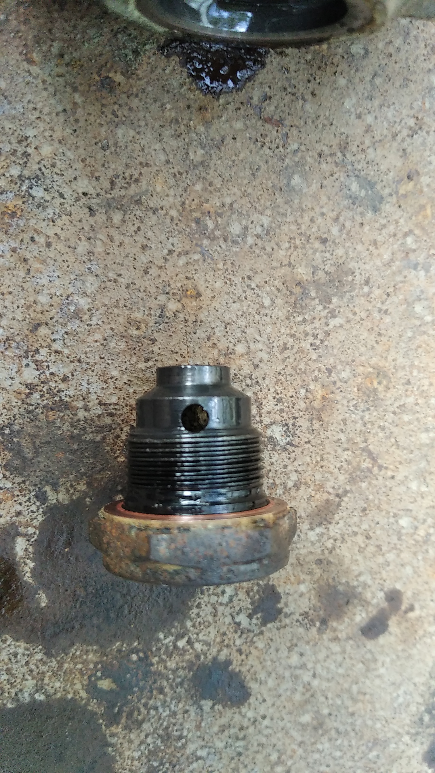

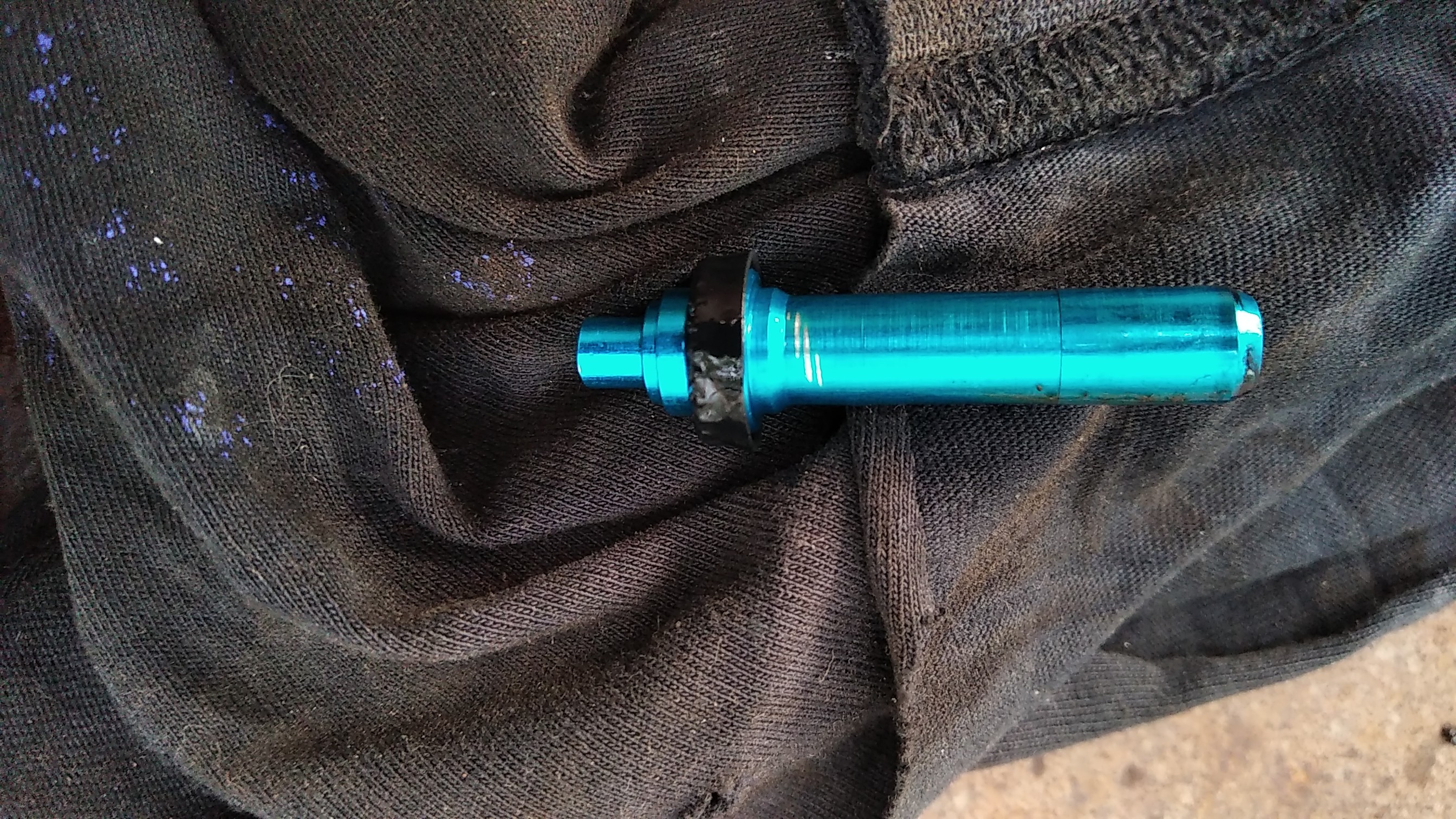

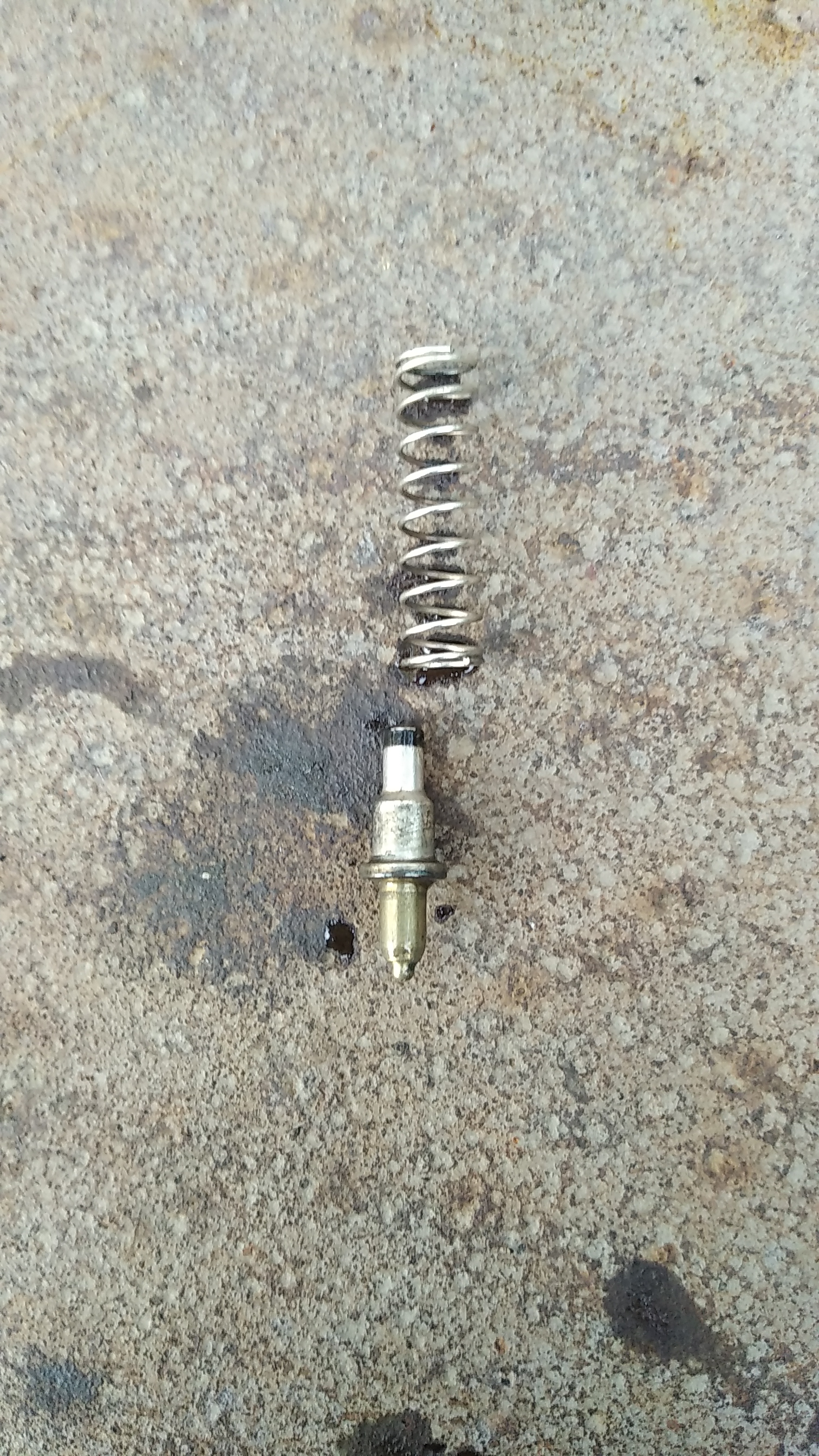

Причина ошибки: подклинивание муфты на желтом поршне датчика "утечки контура" из-за износа резинки.
Синий поршень просто продул. Прокачал абс с заменой жижки самотёком. Тормоза стали норм. Ошибка исчезла!

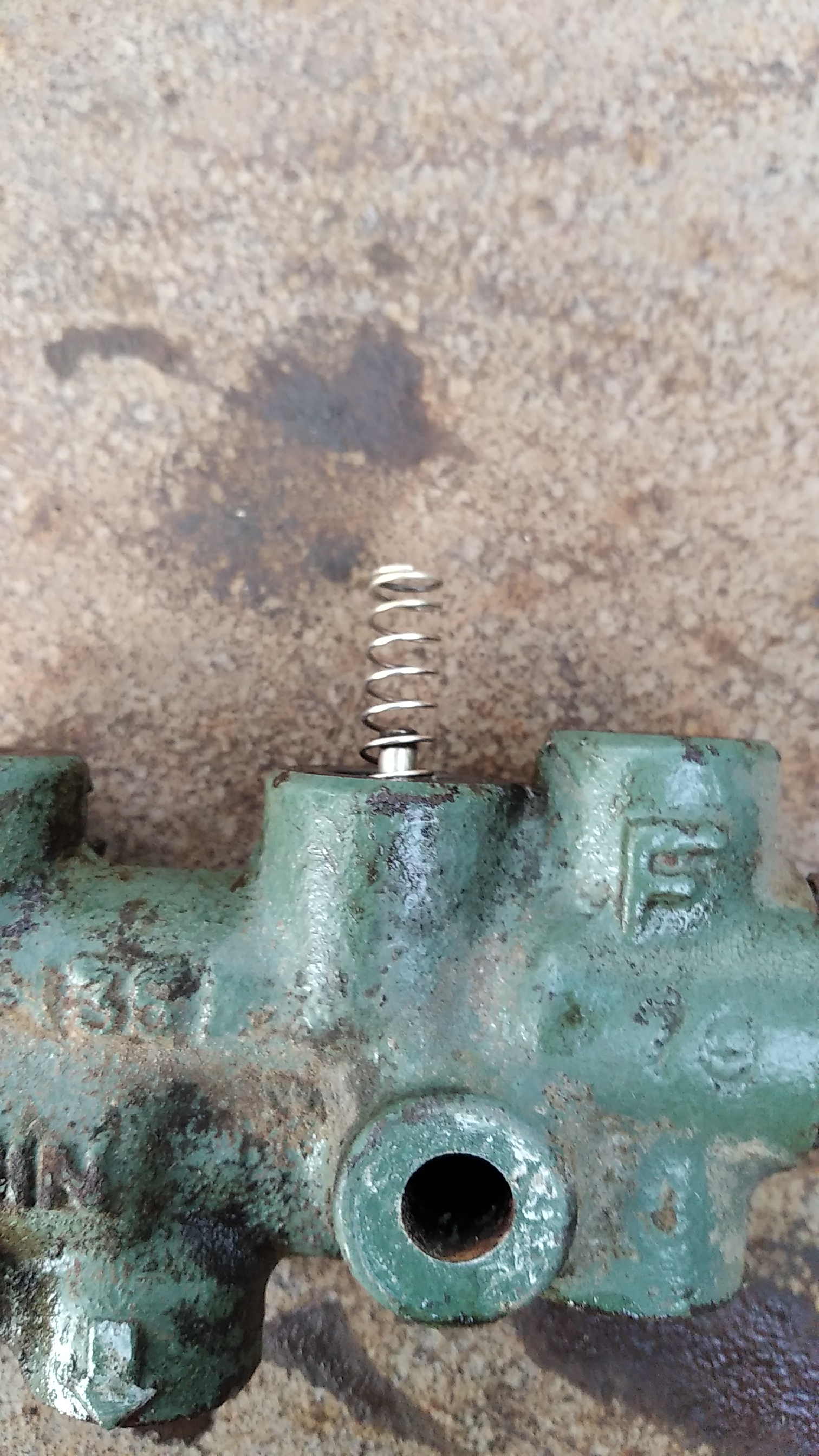

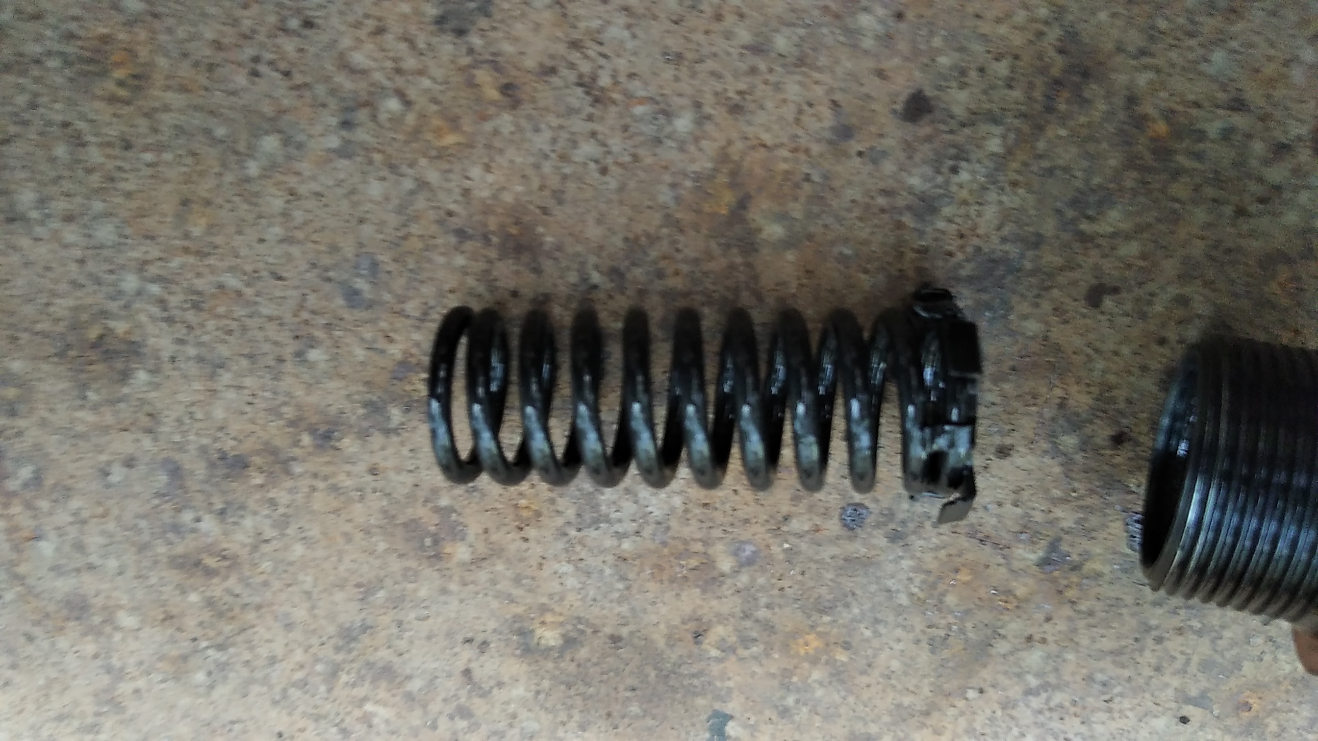

Пища для размышления. Вскрывай контур задних тормозов регулятора. теоретически проблема в пружине. Если увеличить натяг то давление в задней магистрали поднимется. Если будешь делать отпишись.

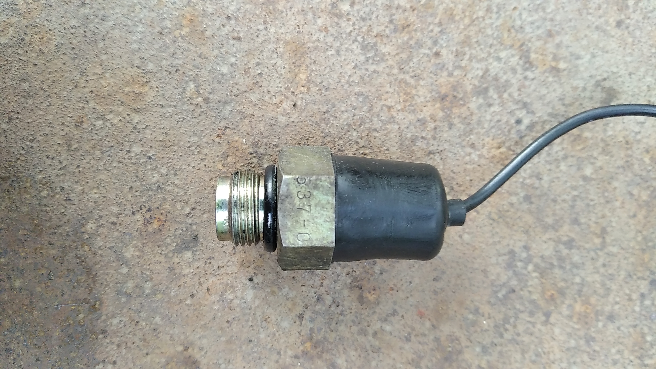

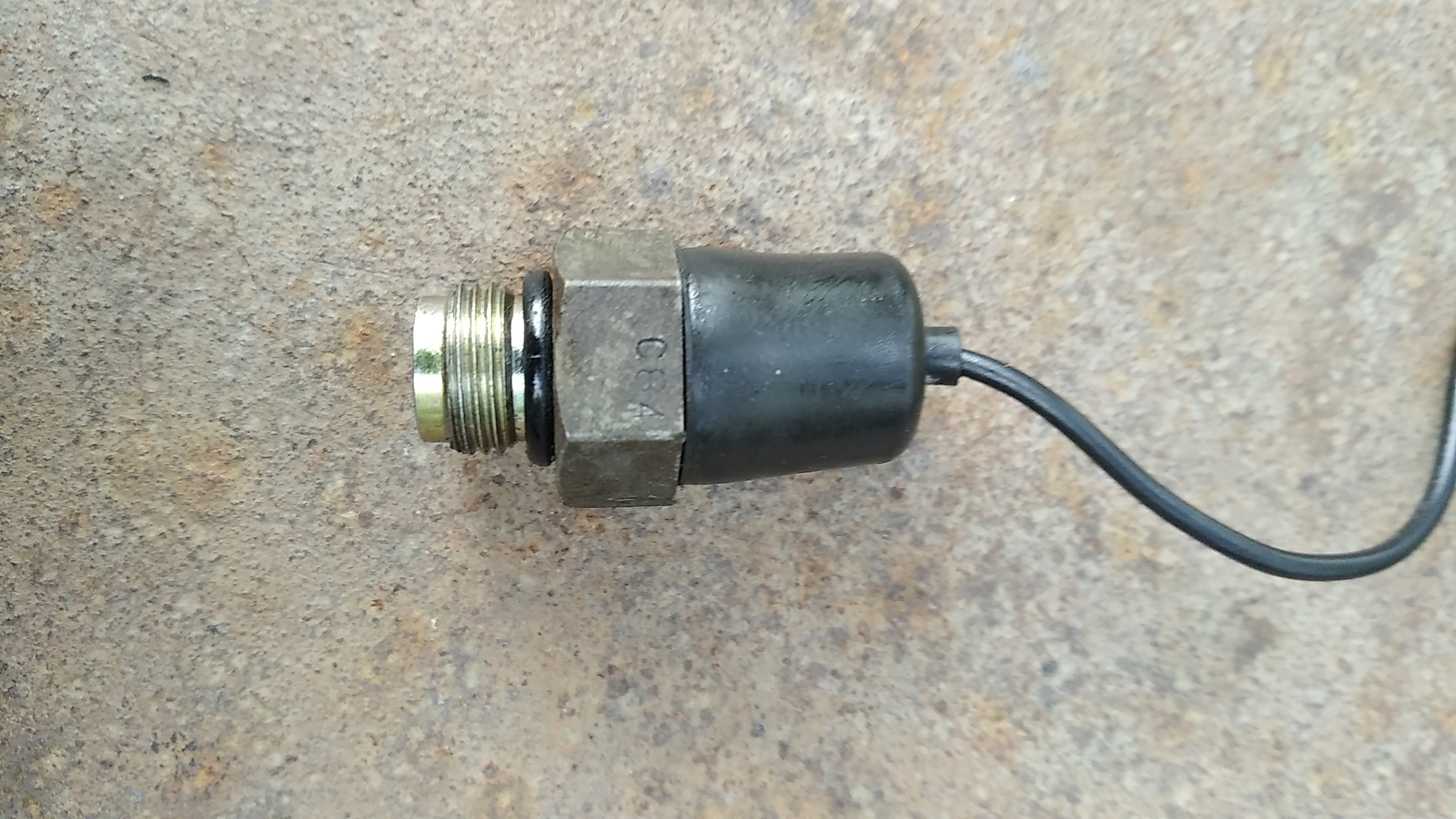

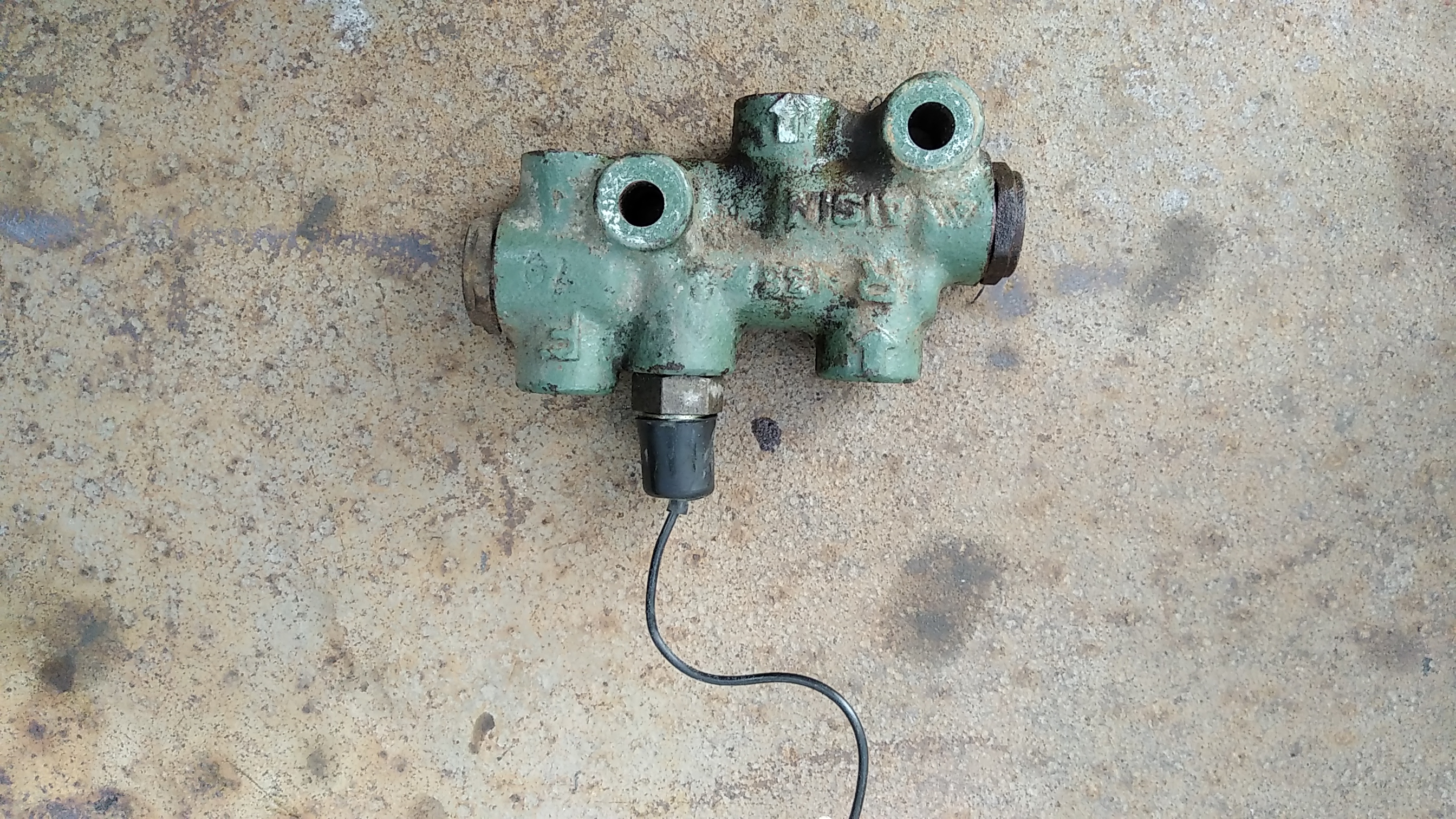

Спасибо! У меня из него торчит один проводок, который сигналит об аварийном состоянии тормозной системы. В инструкции ничего об этом нет. На схемах тоже нет. Возможно, он видит слишком большой "перекос" по усилиям переда и зада и маячит об этом.. на стенде я вообще не смог задними затормозить.. никак.. Прошел за денежку. Колхозить не очень хочется, всё-таки, тормоза.. хоть и прекрасно понимаю, что страшного ничего не произойдёт.. придется разбирать.. попытаюсь подробно отфоткать
Ок, спасибо! На днях буду вскрывать и смотреть потроха.

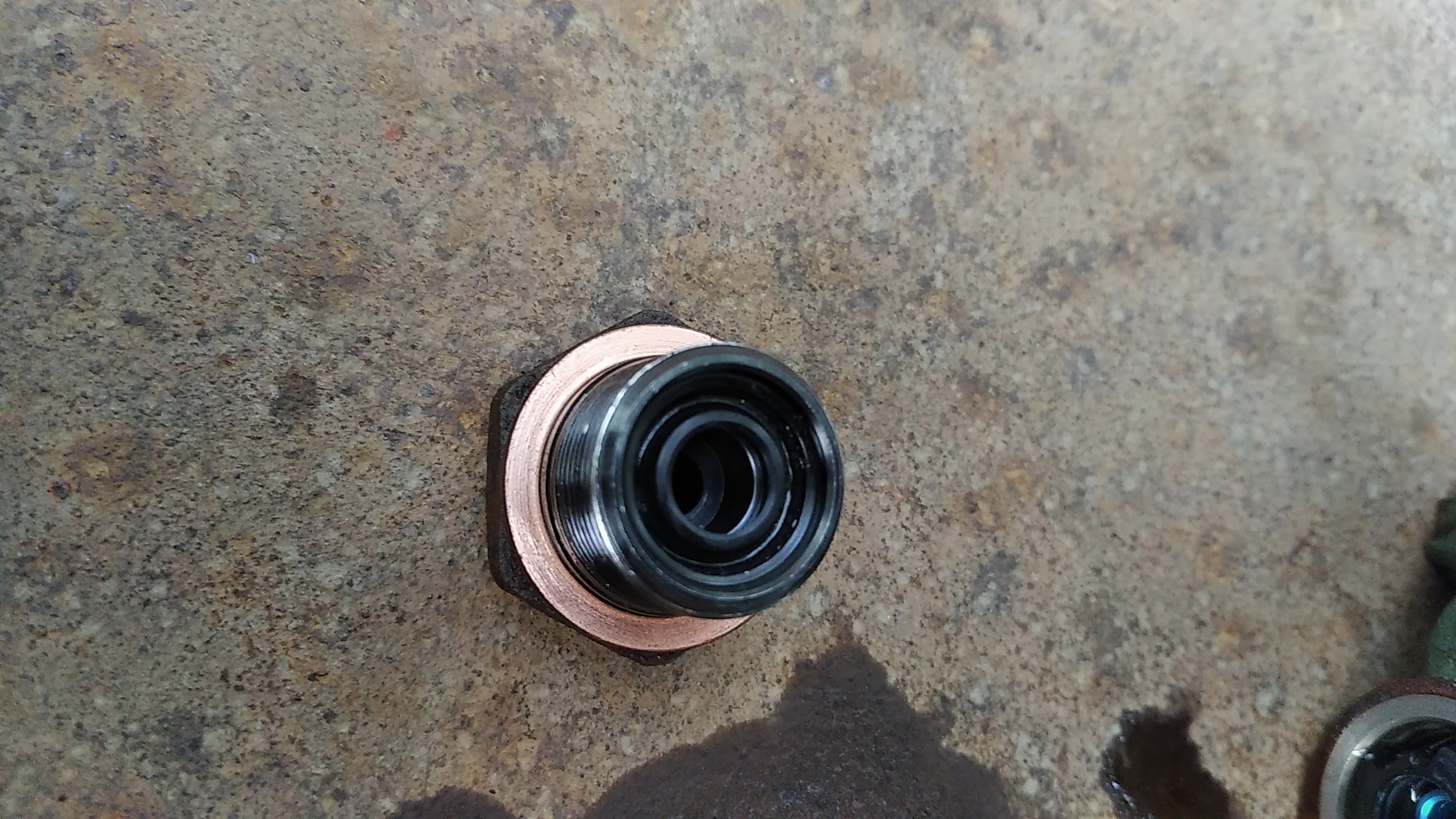

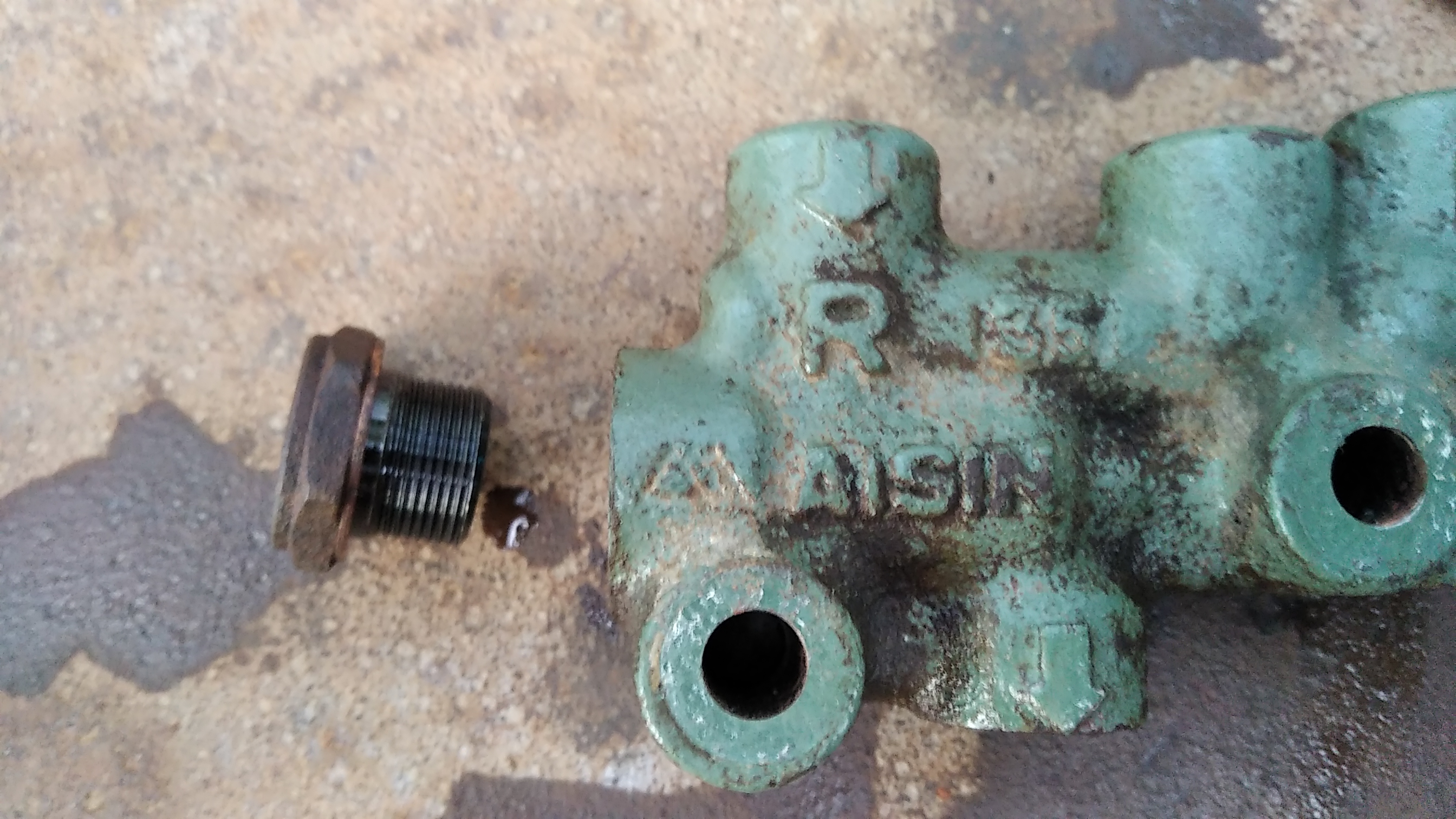

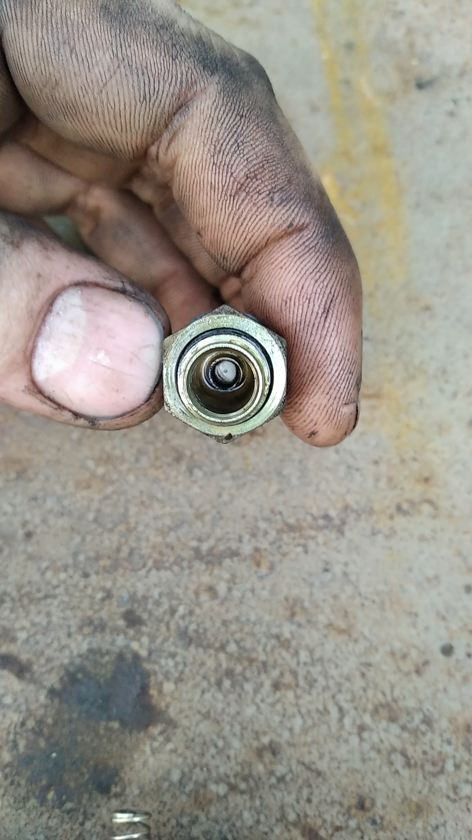

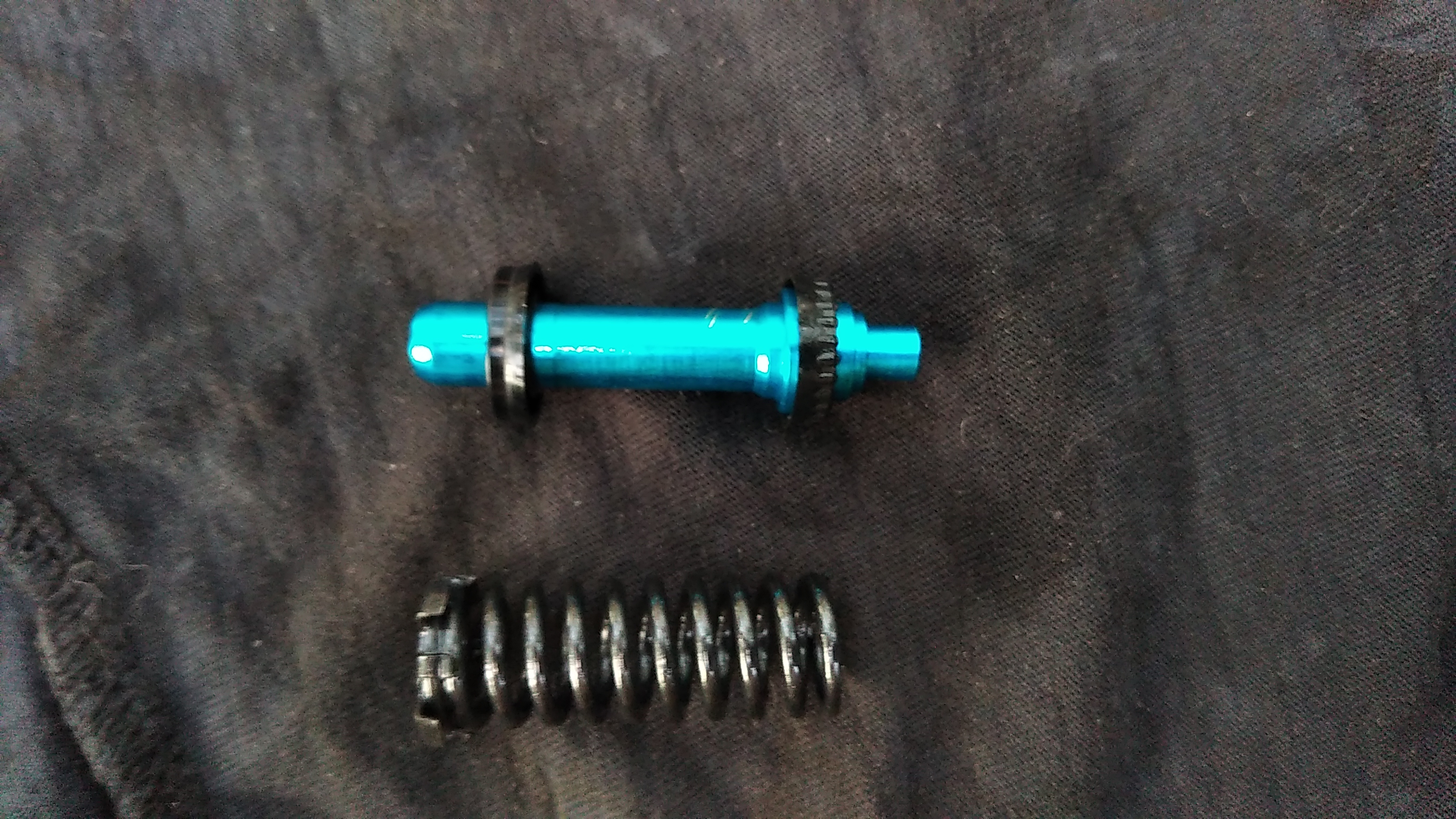

После переборки регулятора, прокачки абс, замены жижи, прокачки тормозов, тормозить стало заметно лучше. Ошибка перестала гореть. Считаю проблему решеной.
П.С.: жёлтый поршень отвечает только за делитель аварийного состояния (утечки) между передом / задом. При давлении с одной стороны и утечке с другой- он смещается и включает датчик. Белые кольца- направляющие, черные-уплотнения.
Синий поршень- непосредственно сам регулятор задней оси. Ход около 6мм. Вся суть в манжете с пупырками.
Тему предлагаю закрепить, ибо проблема распространена.
