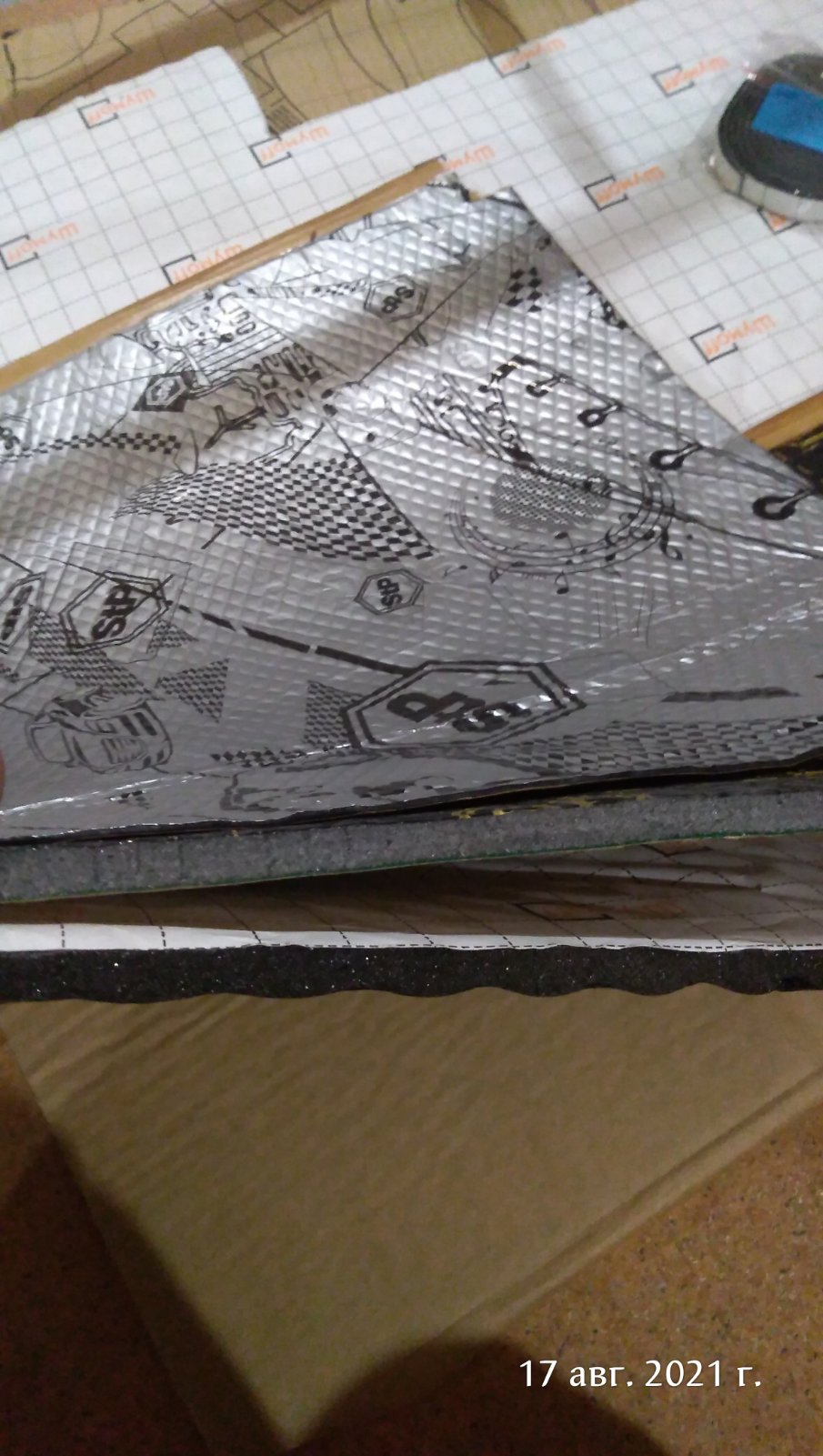

Я так понял что только вибропластом заклеено? Ни спленом, ни акустиком кроме панелей дверей ничего не клеили?
Только вибропласт. Пол четвёрка, двери /крылья/крыша двойка. Вся обшивка чёрной акустической тканью. Под обшивкой мало места для чего то более существенного, особенно накладки задних боковин. Ну и до кучи мовиль всех скрытых полостей, куда можно вдуть...
