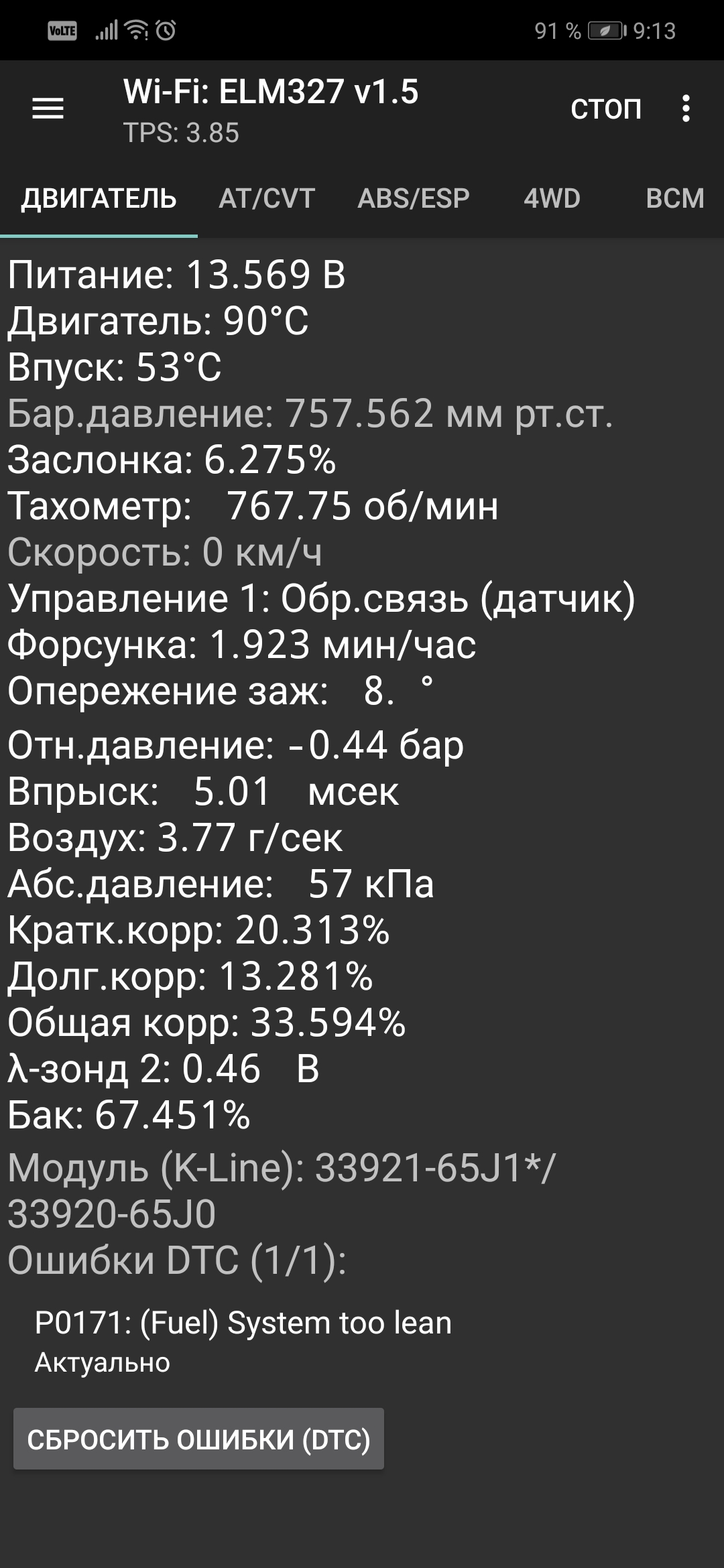

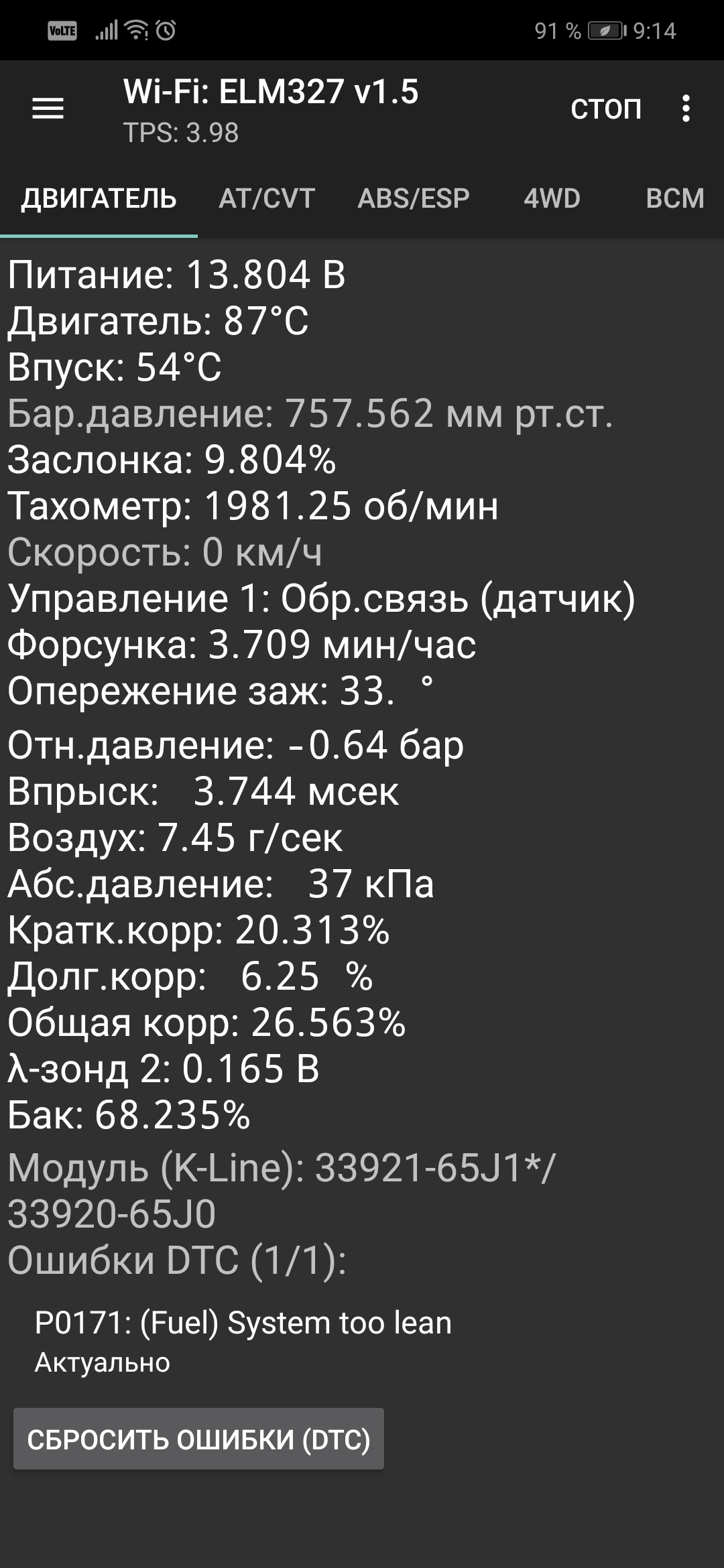

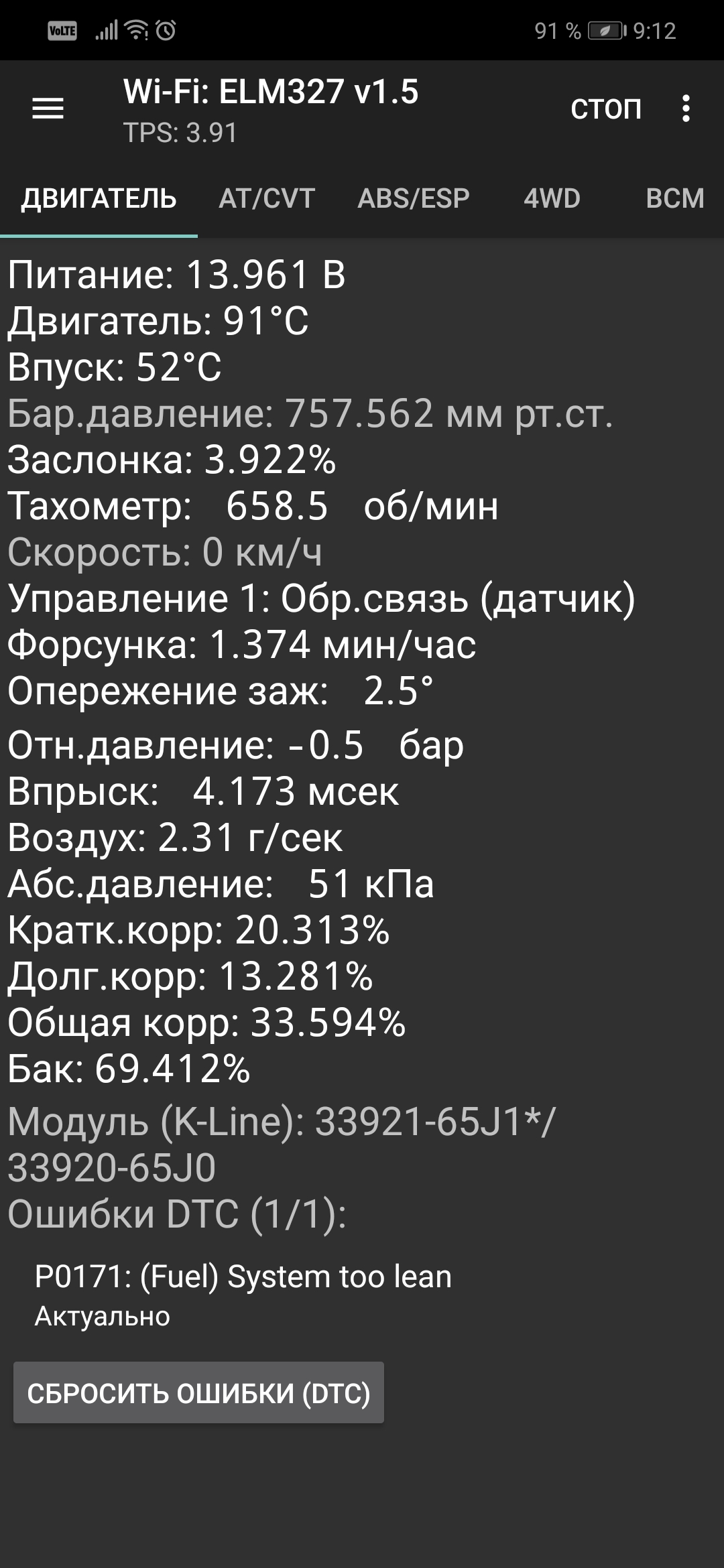

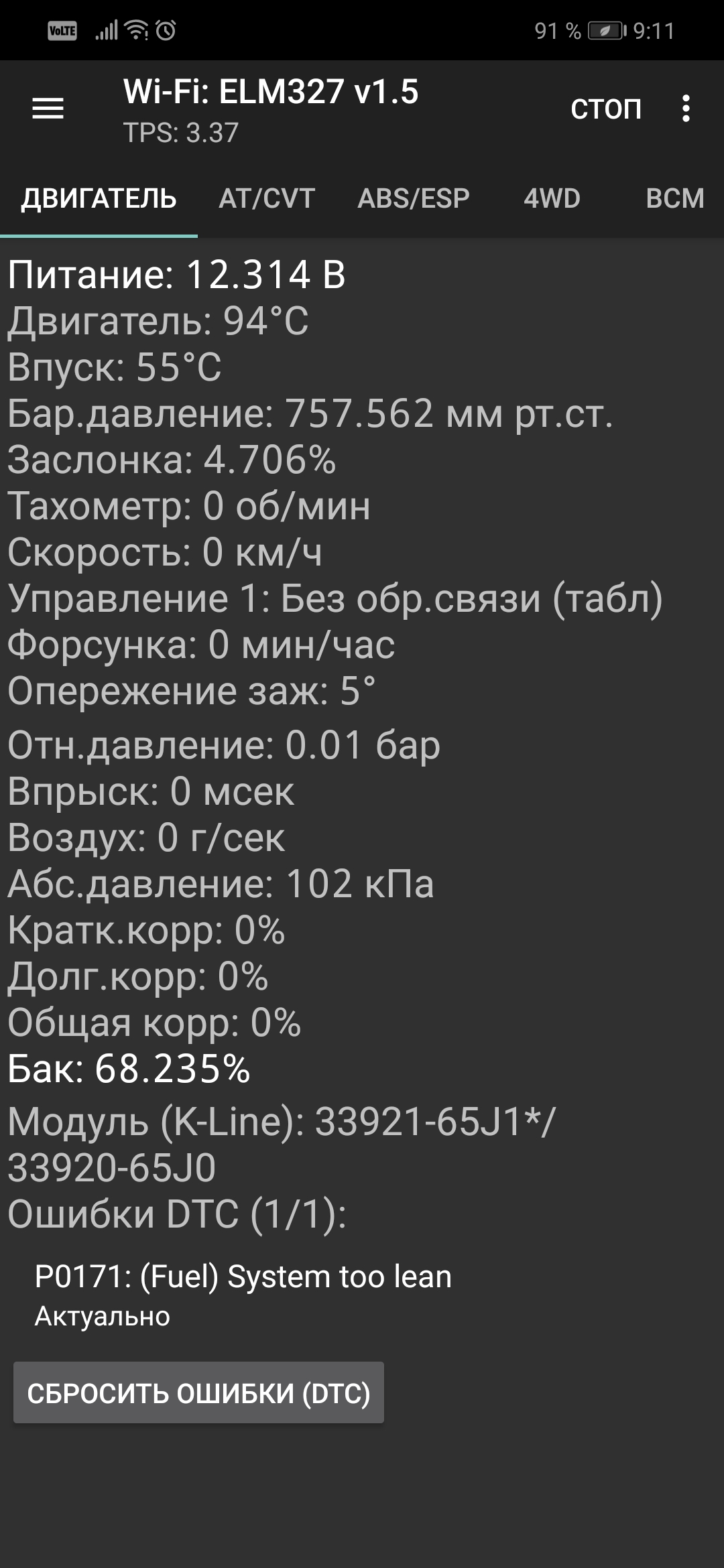

Стал счастливым обладателем данного авто! Но после отошедшей эйфории от покупки и за пару дней эксплуатации выявились некоторые странности в работе, а именно плавают холостые и загорелся чек. У знакомого позаимствовал диагностику и скачал приложение SZ Viewer. Удалил все ошибки в надежде, что все нормализуется, но нет одна ошибка P0171 постоянно появляется и висит в актуальных. Прошу помочь в разъяснении полученных данных при диагностики:
1. Отсутствие показаний первого лямбда зонда как на холодную так и на прогретом двигателе и в поездке (физически вкручен и подсоединён)?;
2. Показание объема воздуха нормально для моего двигателя?;
3. Процент открытия дроссельной заслонки на холостых - холостые регулируются ей или отдельным регулятором?.
Может еще чего не понимаю и не вижу)
Подскажите с чего начать, куда, как и чем смотреть?)
