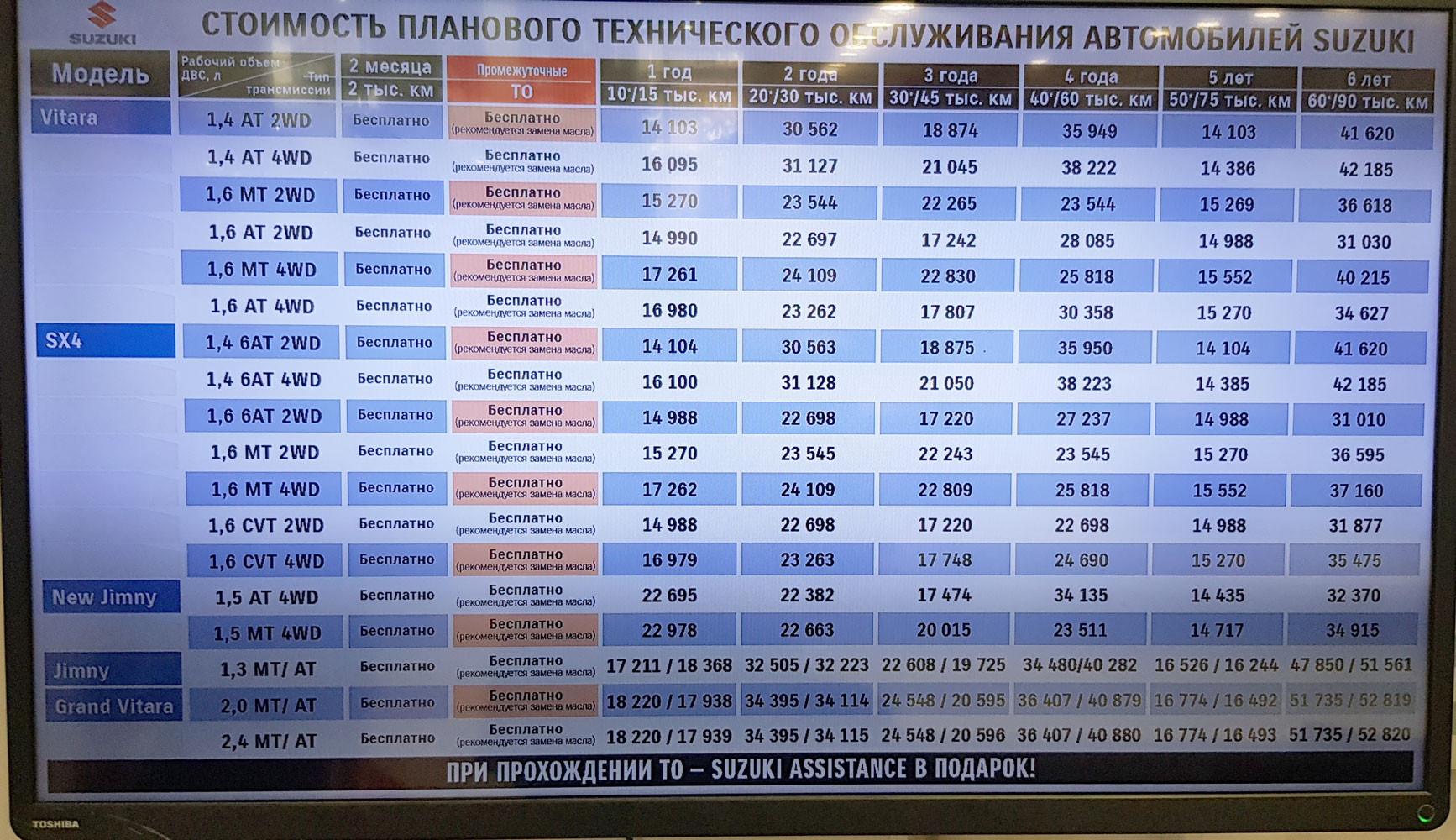

ТО-2 Suzuki Jimny New 2019 1.5 AT 4WD
30 тысяч км или 1 год
Запчасти для ТО
Масло моторное 0W-20/5W-30 - 3,9 л
Шайба сливной пробки 1
Фильтр масляный 1
Фильтр воздушный 1
Фильтр салона 1
Тормозная жидкость DOT4 - 0,5 л

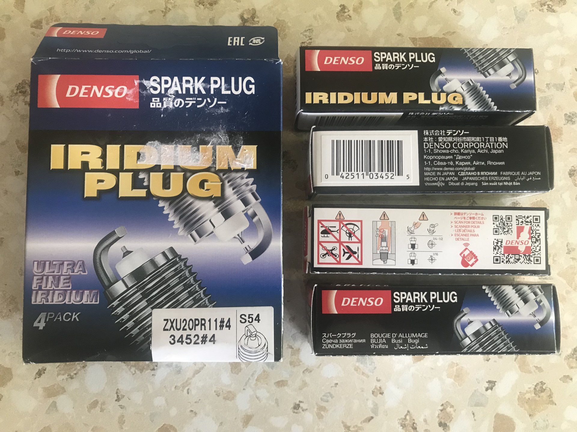

Замена свечей по желанию клиента иридиевые или никелевые
свечи NGK KR6A-10 - 4 шт
или
свечи Denso ZXU20PR11 - 4 шт
Стоимость ТО на 20 августа 2021, AlarmMotors, Санкт-Петербург
