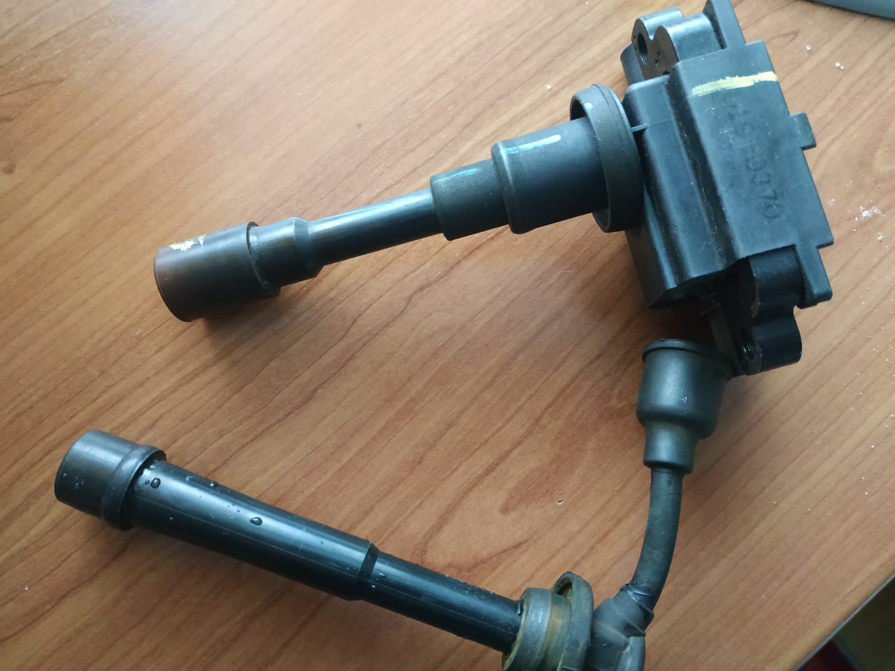

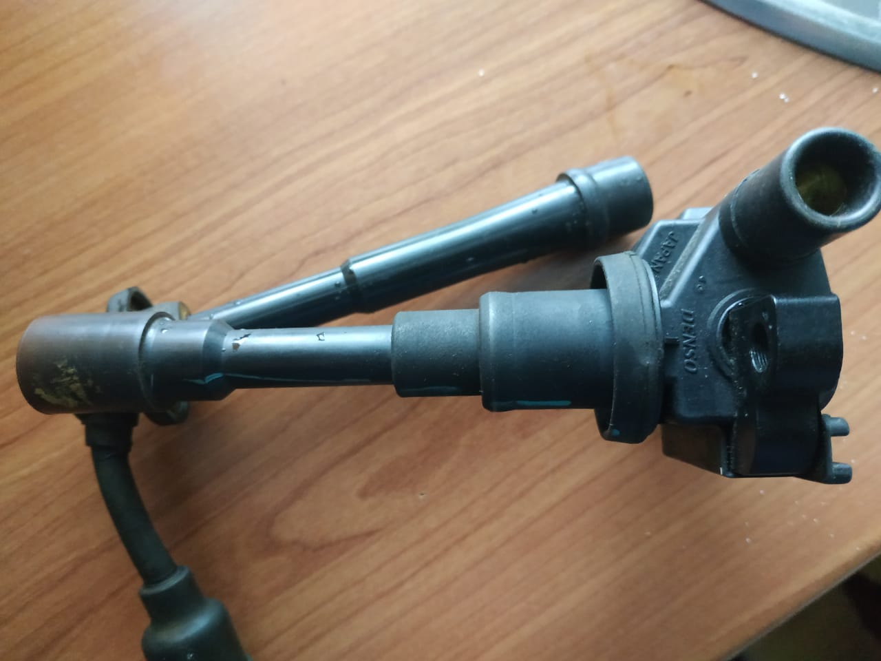

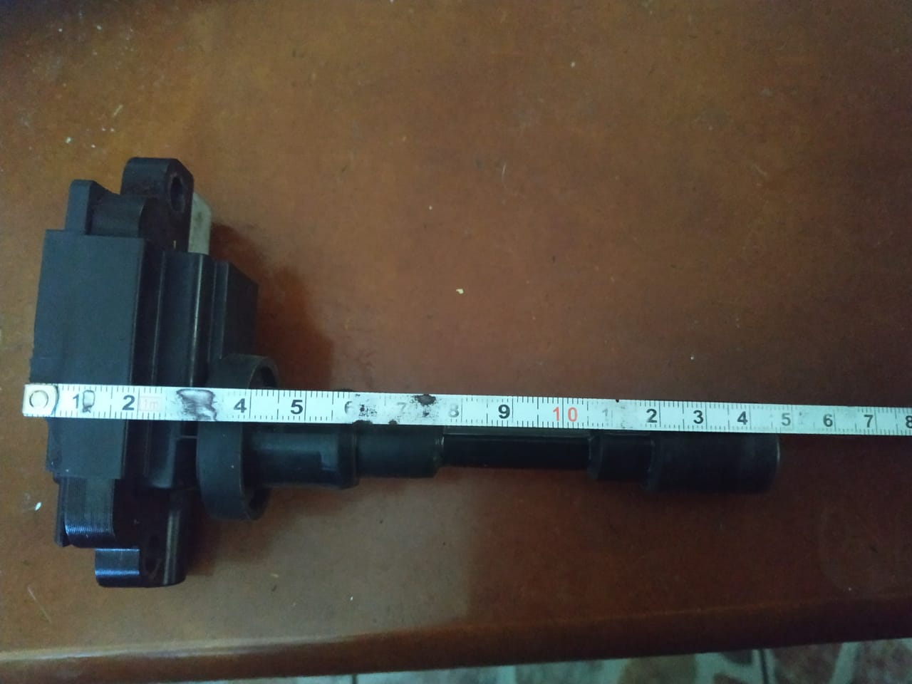

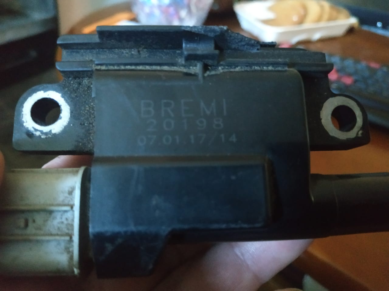

Был вчера в сервисе для японских машин, он у меня в городе один, смотрели двигатель, на этот раз он не отвертелся. Оказалось при нагреве пропадает сигнал на форсунки 1 или 2 забыл. но у них нет такой программы чтоб полазить в мозгах, проверяли проводку, вроде все провода целые. Дали тел. спеца, у которого есть инструмент и тяма, чтобы полазить в мозгах машины. Вот фотки моей катушки, на счёт денсо я погорячился.

Не надо было ездить в сервис для японских машин где несут такой бред. Не существует такой программы, которой можно посмотреть сигнал на каждую из форсунок. Можно увидеть только общую длительность сигнала открытия форсунок. А это доступно любой программой по двигателю, на любой машине. Только это ничего не дает. Каким образом они диагностировали что не приходит сигнал на форсунку? Это можно сделать только одним единственным способом, подключив непосредственно к проводам форсунки осциллограф, и увидев на нем форму сигнала. Думаю что в этом японском сервисе не знают что такое осциллограф. Значит и диагноз поставлен "с потолка", ну как бы когда не знаешь что ответить, говори что-нибудь умное, что бы в грязь лицом не ударить.
"Не надо было ездить в сервис для японских машин где несут такой бред." Надо просто читать внимательно форум.
https://www.suzuki-club.ru/threads/23204/post-1204904
Забей в поиске на форуме слово Bremi, увидишь массу интересного. Просто возьми и выкини в помойку свою катушку не раздумывая.
"Когда она вот так на двух цилиндрах пытается завестись, сними разъем сначала с одной катушки. Либо ничего не изменится (значит она) , либо вообще не схватит (значит другая). Потом проверься на другой катушке."
Это было сделано твоими собственными руками? Где доклад о результатах?
Ты уж определись где ты помощи ищешь, в японском сервисе или на форуме.

Но этот наконечник как на фото может быть короче твоего. Так что лучше переставь свой родной. Он у тебя иначе выглядит.
Не надо мерять, надо поставить свой родной наконечник.
Вот такой у тебя наконечник на Венгре.

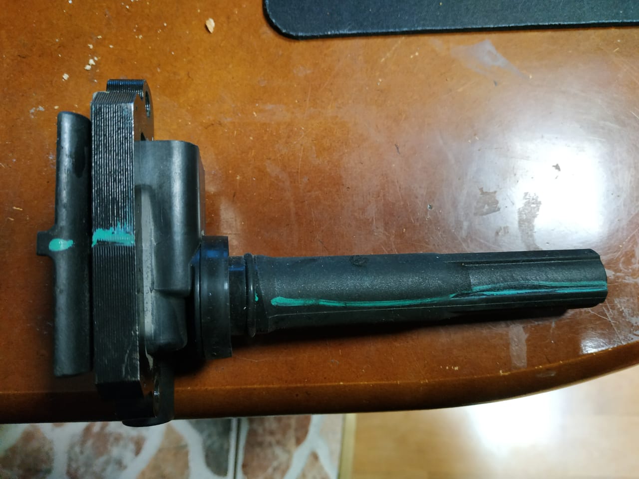

Я помощи ищу где только это возможно и на форуме в том числе. На катушках бреми я отъездил без проблем почти 9 лет до перегрева движка и с такими наконечниками. Катушка, которую я взял на разборке действительно денсо, но она с таким же наконечником, И де взять такие наконечники, как на фото я не имею понятия. На экзисте ценник на такую катушку просто конский. На разборке продаван клянётся что снял с игниса венгра. Как я мог почти 9 лет ездить на коротких подсвечниках без проблем да ещё и на бреми? Заказал ещё такую же денсо, жду.

Это родные наконечники с Венгра и дорестайла. Да, они одинаковые по длине. Но был случай не так давно. Приезжал наш форумчанин, у которого умерла катушка. Он колбасился самостоятельно, поменял на новую. Вроде заработало, но иногда подтраивало, расход большой. В итоге на моих образцовых катушках всё хорошо, на его финя. Долго мучался и только случайно обратил внимание, что на новой неоригинальной катушке наконечник как на дорестайле, но кроче на сантиметр. Меняете провода и катушки, смотрите на длину.

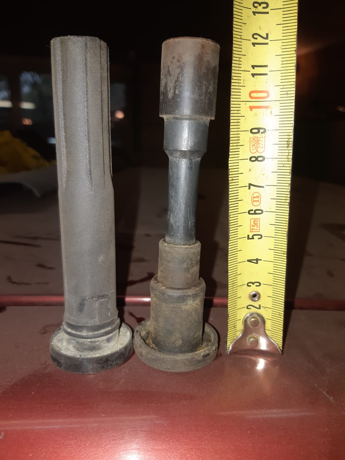

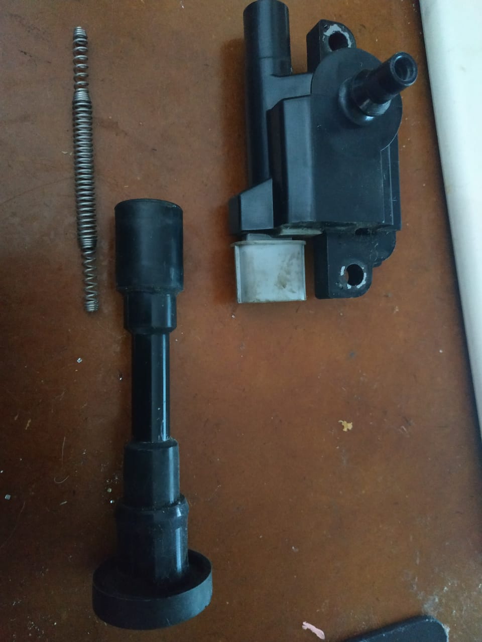

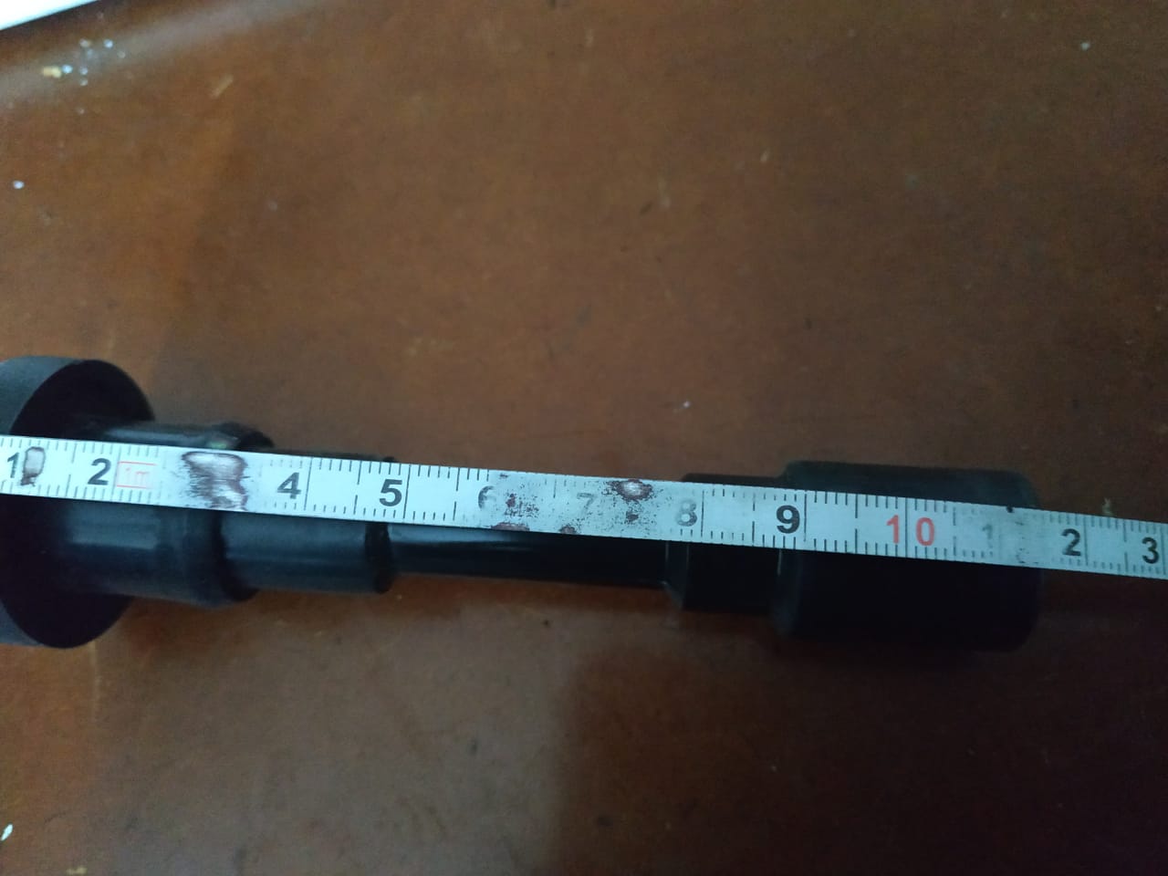

Это внутренности наконечника, Что если я растяну пружину на сантиметр чтобы она сто процентов касалась контакта свечи, ну пока найду наконечники, колхоз, конечно, но всё же.

Ну измерил, нормальная же длина.

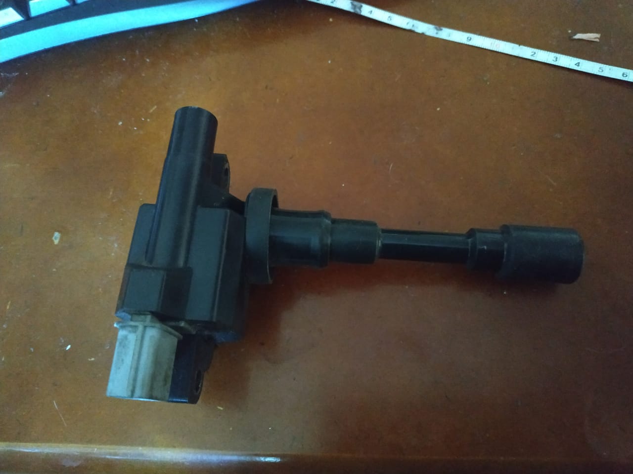

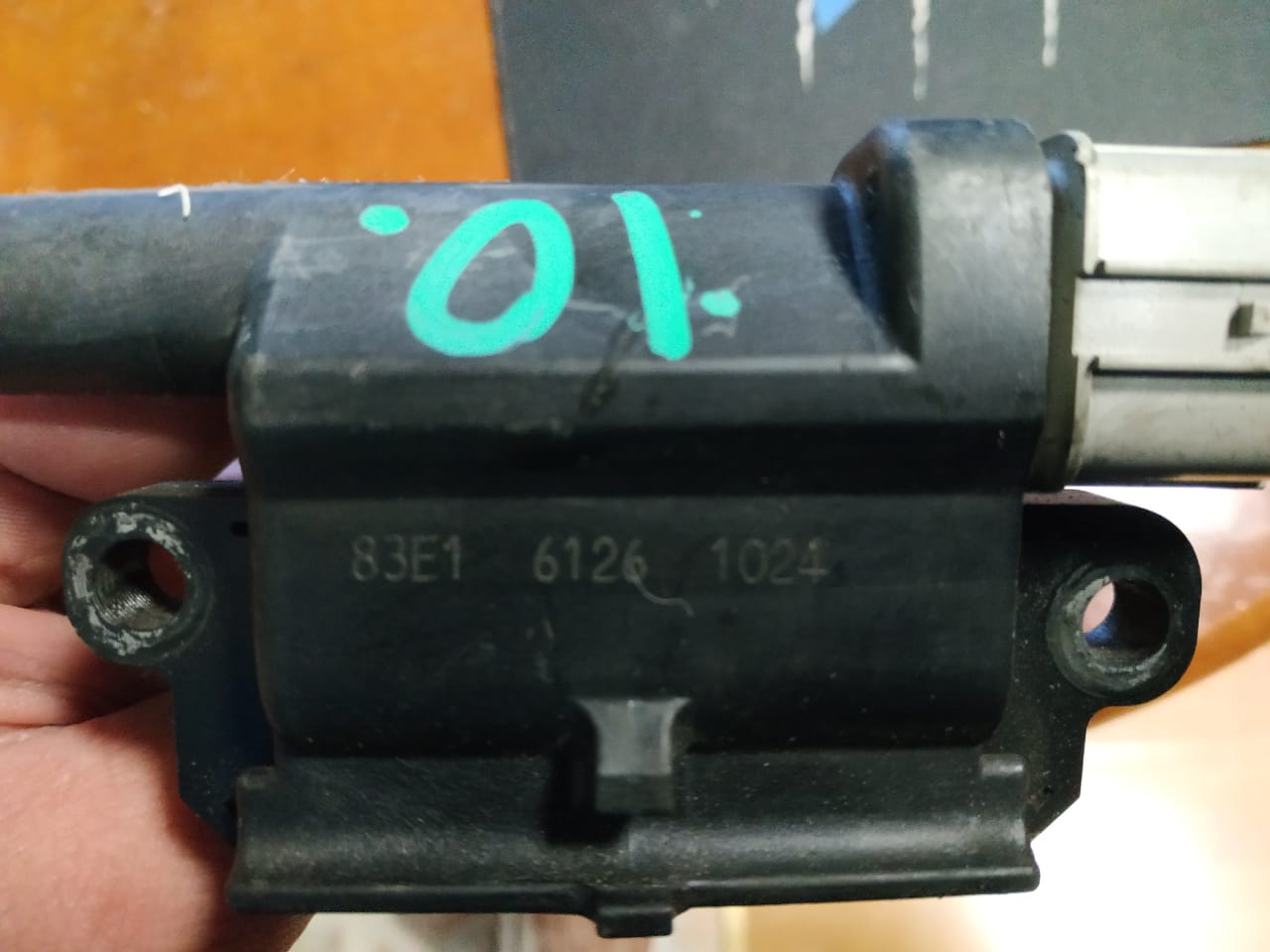

Приехала катушка, уже с другим наконечником но не денсо а вот такая завтра буду ставить. По номеру (первые 4 цифры) бьётся как сузуки оригинал, остальные цифры хз чё.

Кажется победа, за два дня езды один раз как то засомневалась но выровнялась и пропали дёргания при сбросе газа. Премного благодарен за ответы и помощь в решениях, здравствовать во всём.:)
