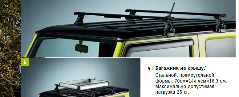

Ну, вряд ли тут кто решился покупать этот оригинал за 35 штук. Разве что везунчики, которым дакой доп навязали)
А судя по каталогу допов - инструкция не врет.
А судя по каталогу допов - инструкция не врет. Посмотреть вложение 202005
Именно. Только вопрос достоверности инструкции по-прежнему открытый. Так как каталог допов из того же источника.

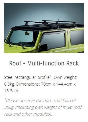

Австралийский сайт сообщает, что сам багажник весит 6,3 кг, и просит не превышать максимально допустимую нагрузку НА КРЫШУ 30 кг. Инструкции на сам Джимник у меня под рукой нет, но подозреваю, что ограничение 30 кг - это наш уважаемый производитель перестраховывается, а не производитель багажника.
  • 79.9 KB Просмотры: 69
