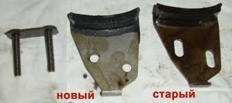

Всем привет, двигатель J20A, авто 2008 г.в. История такая: Подкинул кольца и поменял ГРМ, всё ставил оригинал. При визуальном осмотре, цепи масляного насоса, было выявлено провисание цепи(прослабление), думали что так и надо, что бы можно было насос поменять. Всё собрали, но при заводке на холодную брякает цепь маслонасоса, прогреется и всё ок. Не сильно конечно, но слышно. Слушали стетоскопом - бряк идет от цепи маслонасоса. На ресурсах очень мало информации по этому поводу. Может кто подскажет, кто сталкивался с этим, как устранить? Есть ли возможность замены цепи без снятия коленвала и т.д. Заранее всем спасибо.
С размыканием и замыканием звена.
Масленую цепь менять нет смысла, снимаешь поддон масленый, снимаешь успокоитель цепи. на старом образце отверстия были овальные для подтяжки цепи, на новом опять сэкономили. так вот берешь дрель рассверливаешь отверстия, натягиваешь, и будет тебе счастье!
