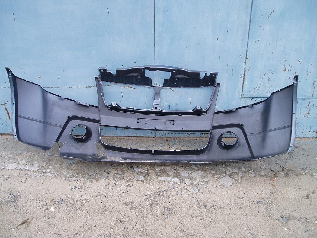

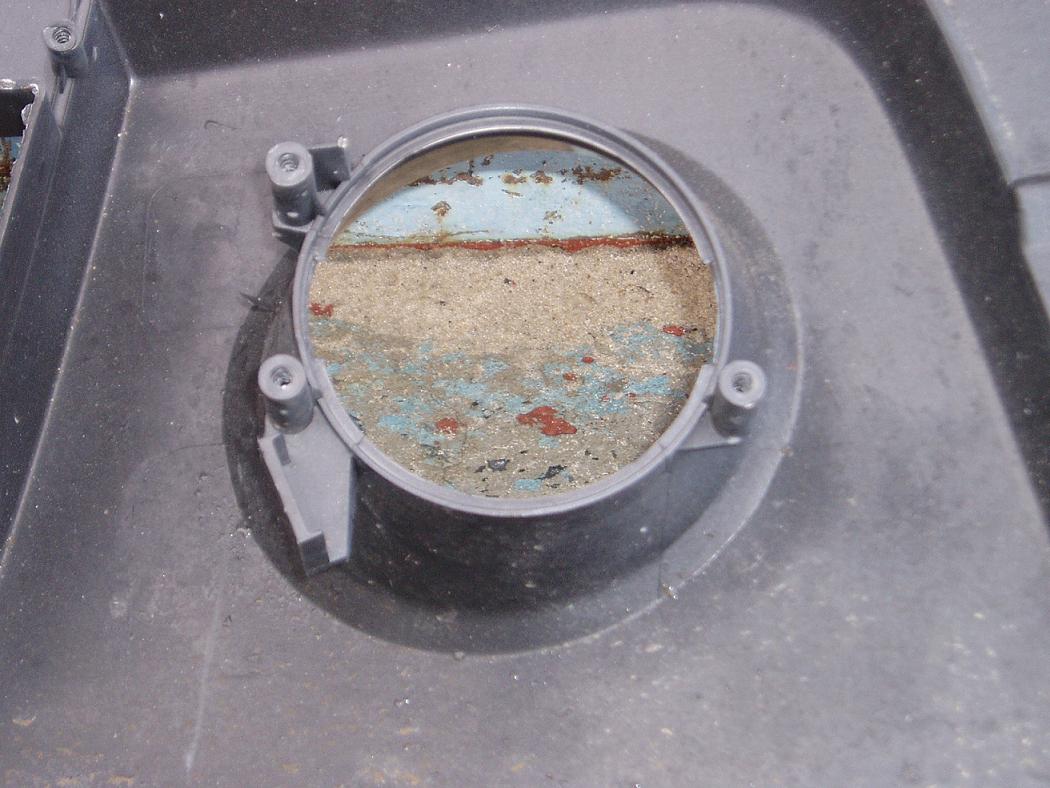

    Каждая противотуманка сидит на 2-х маморезах и все го делов! В гараже лежит битый бампер - могу сфоткать тыльную часть если интересно.

    Сделайте милость , сфоткайте пожалуйста .

  24. Zlodey
    26 дек 2006
    235
    Антипатии:
    Новый Уренгой
    Обещенное фото бампера.Фотографир

  25. Kelkin
    4 апр 2006
    122
    Антипатии:
    Судя по фотке, перевернуть верх-низ сами противотуманки невозможно. Может можно не так лампы поставить, как думаете?
  26. Zlodey
    26 дек 2006
    235
    Антипатии:
    Новый Уренгой
    Не! Лампы тож по другому не поставить - там спец посадочное место.
  27. Павел(prapor)
    13 фев 2006
    1.395
    Антипатии:
    Москва ЮЗАО
    Спасибо Злодею за фотки , с креплением все понятно , а вот как добратся до них ? Сегодня смотрел , похоже придется снимать подкрылок .

  31. Kaa
    Kaa
    14 апр 2007
    669
    Антипатии:
    Тольятти
    Фара крепится на ТРЕХ саморезах, перевернуть МОЖНО (у фары ЧЕТЫРЕ уха), снять/поставить слегка геморойно, но возможно не снимая бампера!
