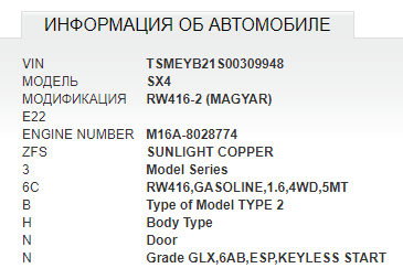

Здравствуйте, участники клуба, надеюсь поможете разобраться. Решил купить себе Suzuki SX4, продавец сказал, что машина с передним приводом и на автомате. Проверка по VIN номеру на сайте Автотека же показала, что машина с полным приводом и на механике. Подскажите, это какая-то ошибка (при присвоении VIN, в базах данных автотеки и пр.) или продавец вводит меня в заблуждение и пытается втянуть в какую-то мошенническую схему? Заранее спасибо за ответы

Запросите представительство.
Если правильно помню, то полноприводные были только японцы. В VIN страна вроде тоже закодирована.
И лучше поискать другие варианты.

Сборка венгерская. 2008 г. в.

явный признак автохлама, скорее всего машина попадала в серьезное ДТП и сейчас это конструктор. Если даже на первом этапе такие проблемы лучше сразу искать другую машину
есть ссылка на эту машину в объявлениях ?

Я через подборщика беру, по сарафанному радио подсказали. Так вот , он говорит, что в открытой продаже ее нет. Вот vin: TSMEYB21S00309948

меня бы это уже напрягло, нет в открытой продаже, с вином непонятки...
цвет красный металлик, полный привод механика, комплектация GLX, система бесключевого доступа
мне кажется автоподборщиков тоже нужно менять, если они впаривают такой фуфел

Однозначно. Найух таких. (а лучше в полицию)
Я бы посмотрел сданные в трейд-ин в крупных салонах ОД.(не только дилеров сузуки)
Обычно они и на авто-ру есть.

Вообще расхотелось б/у брать))) придется гранту)
подскажите, пожалуйста, что за сайт?
