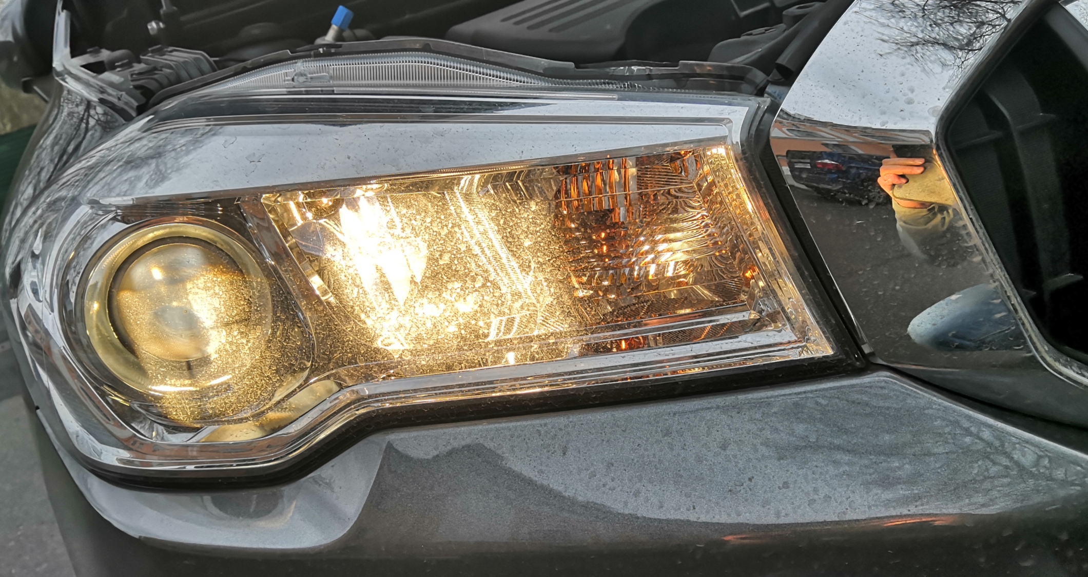

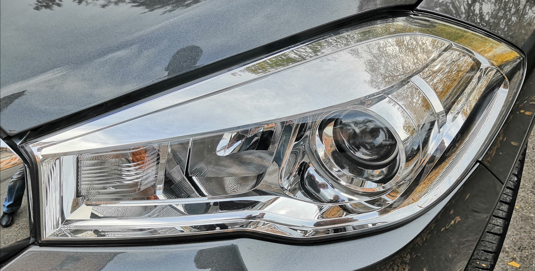

Привет "опытным лиановодам!"))
Пара вопросов, простите...
-Очевидно, в ФГС в машине(GLкомплектация) галогенные лЯмпы установлены.
В линзованном корпусе, если мона так выразиться, - лампа ближнего света.
Остальные лампочки - в обычном рефлекторе.(см фото)
(Возможно, некорректно пользуюсь терминами.)
"Галогенные фары меняются как обычно..."
Это как?
А про галогеновые лампы для нашей машины не попадался вам такой же достойный пост?

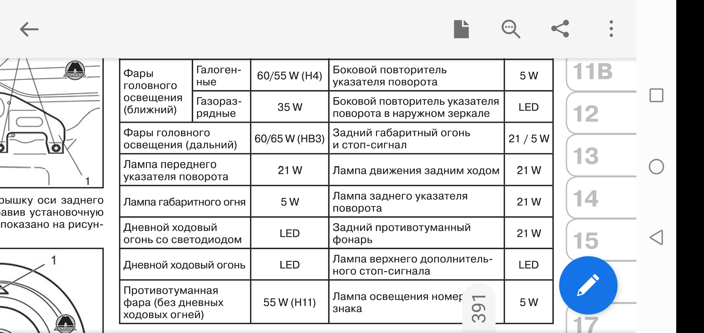

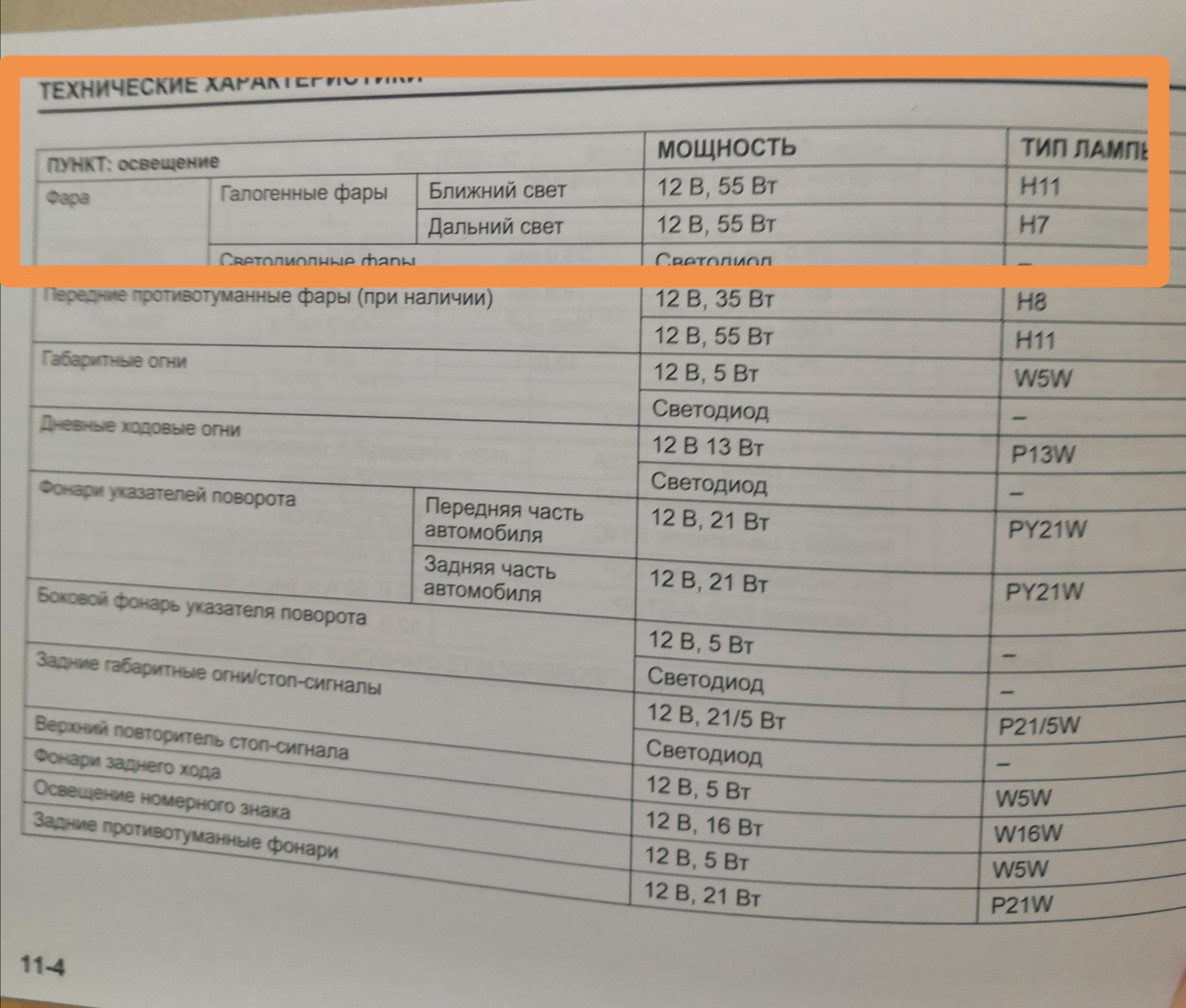

Блин, запутал я всю разведку...
У меня комплектация 2wd GL 2018года. В найденном руководстве пишут так:
