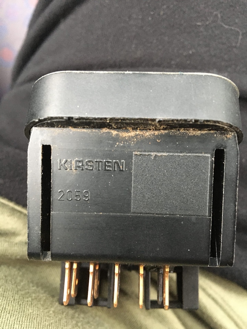

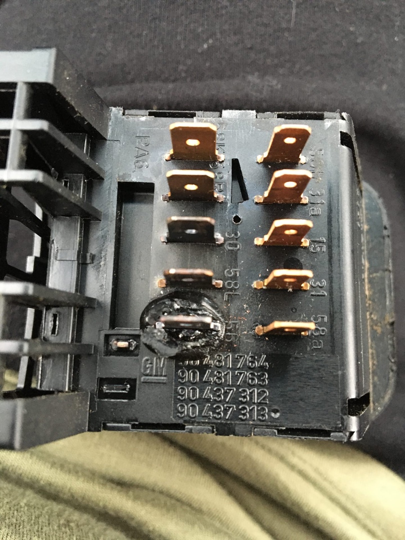

Проверил предохранители -всё в порядке. Посмотрел переключатель фар, салонного освещения. Один контакт от времени отгорел, но тем не менее до последнего работал, довольно сильно грелся, и вот вчера совсем пропал ближний свет. Снял Блок переключения света - там всё в жиже, смазке, расплавленной пластмассе, хотел заменить на такой же, но как выяснилось позже - в добавок ко всему сломалось крепление самой фишки, куда втыкается этот самый переключатель фар и ничего вообще не работало, т.к контакты банально не входили в фишку. Подразобрал низ рулевой колонки и чуть слева от неё, купил плюс минус такой же переключатель ( Jp Group 1296100100) и держа рукой фишку воткнул в неё переключатель и весь свет снова заработал как и должно быть. Ничего не греется, всё переключается. Но тем не менее проблема с тем что постоянно горит свет в салоне не решилась. Концевики всех дверей проверил -всё работает. Думаю что наверняка проблема в самом блоке управления двигателем. Почитал - многие на других авто пишут что от времени выходит из строя какой либо полевой транзистор и просто нужно его найти и заменить. Так что буду чуть позже разбираться с этим.

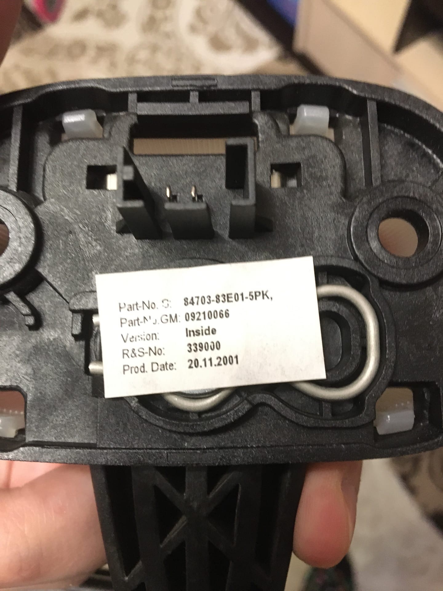

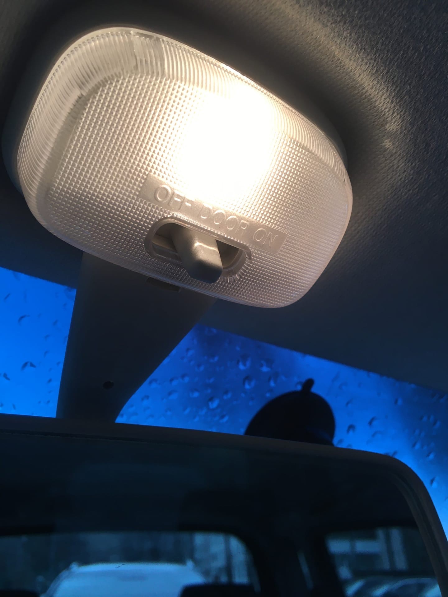

На венгерской версии R plus нет к сожалению переключателя как на Jimny, я бы очень был бы рад, но такового нет(фото такого же фонаря прикрепляю). Вот и думаю, может от Jimny просто поставить да и всё? Скорее всего должен встать. Но ещё и проблема не только в том что свет горит у водителя, он ещё и в багажнике не выключается, а там тоже нет регулировки. Да и в целом просто хочу решить эту проблему по нормальному и понять в чём именно дело.

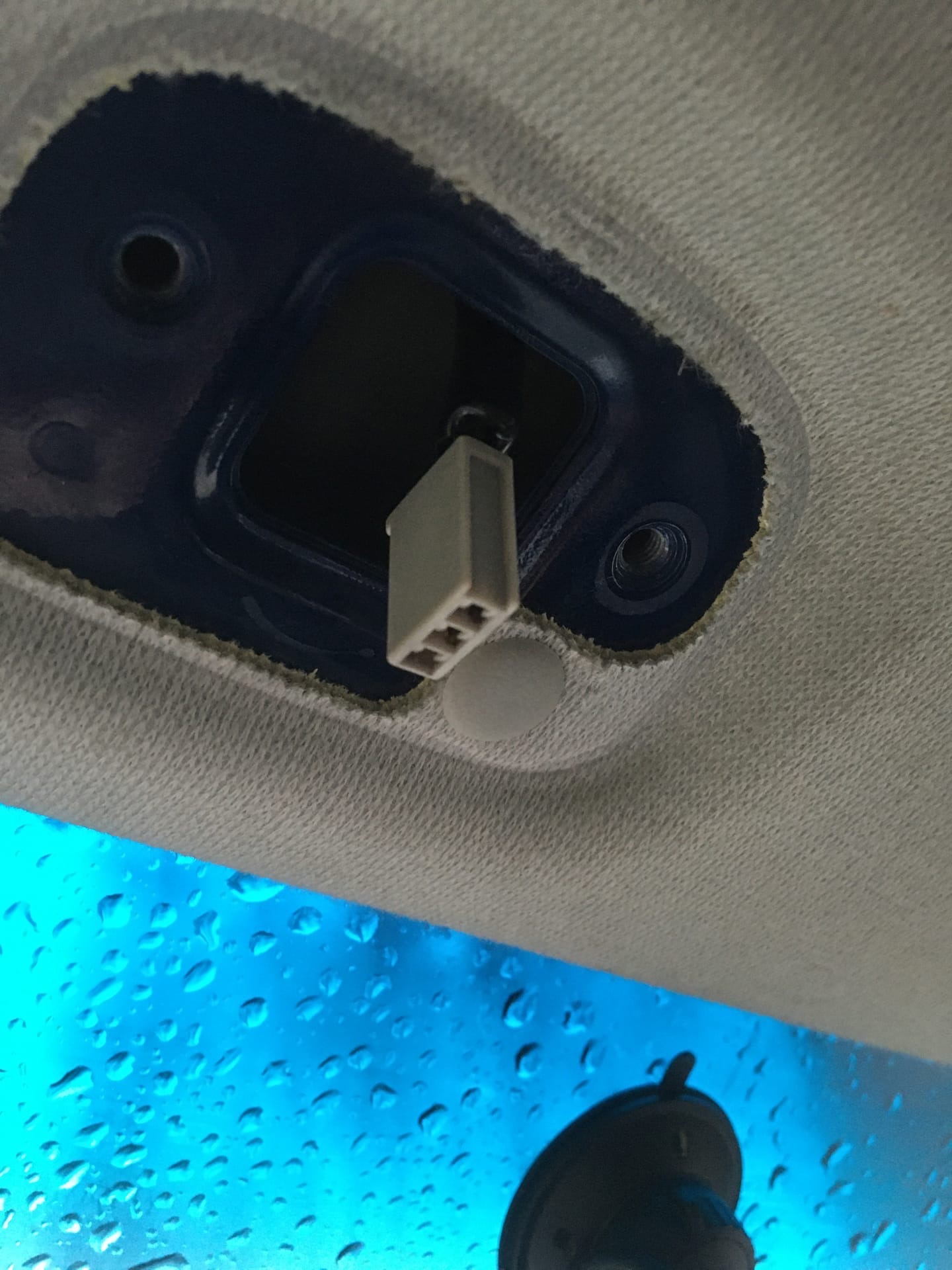

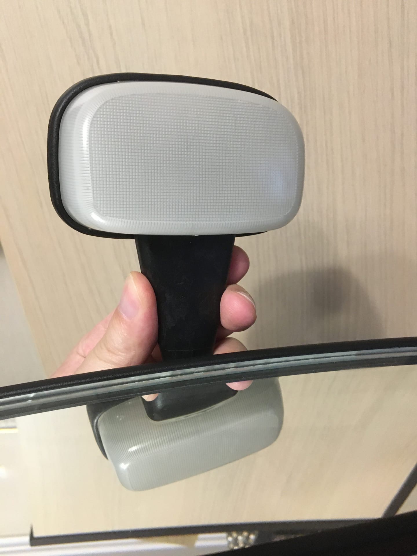

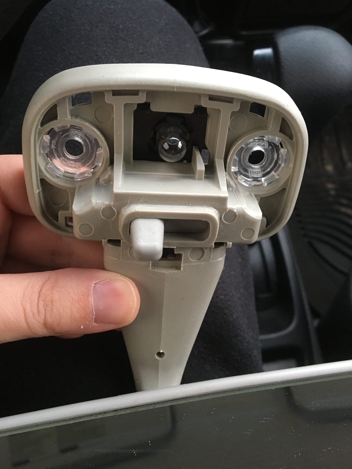

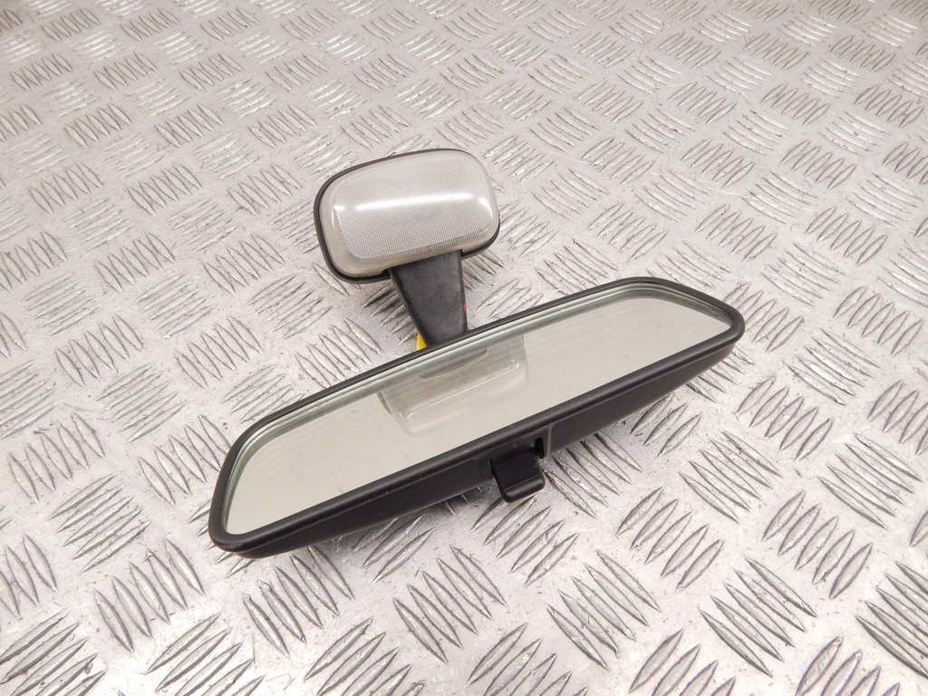

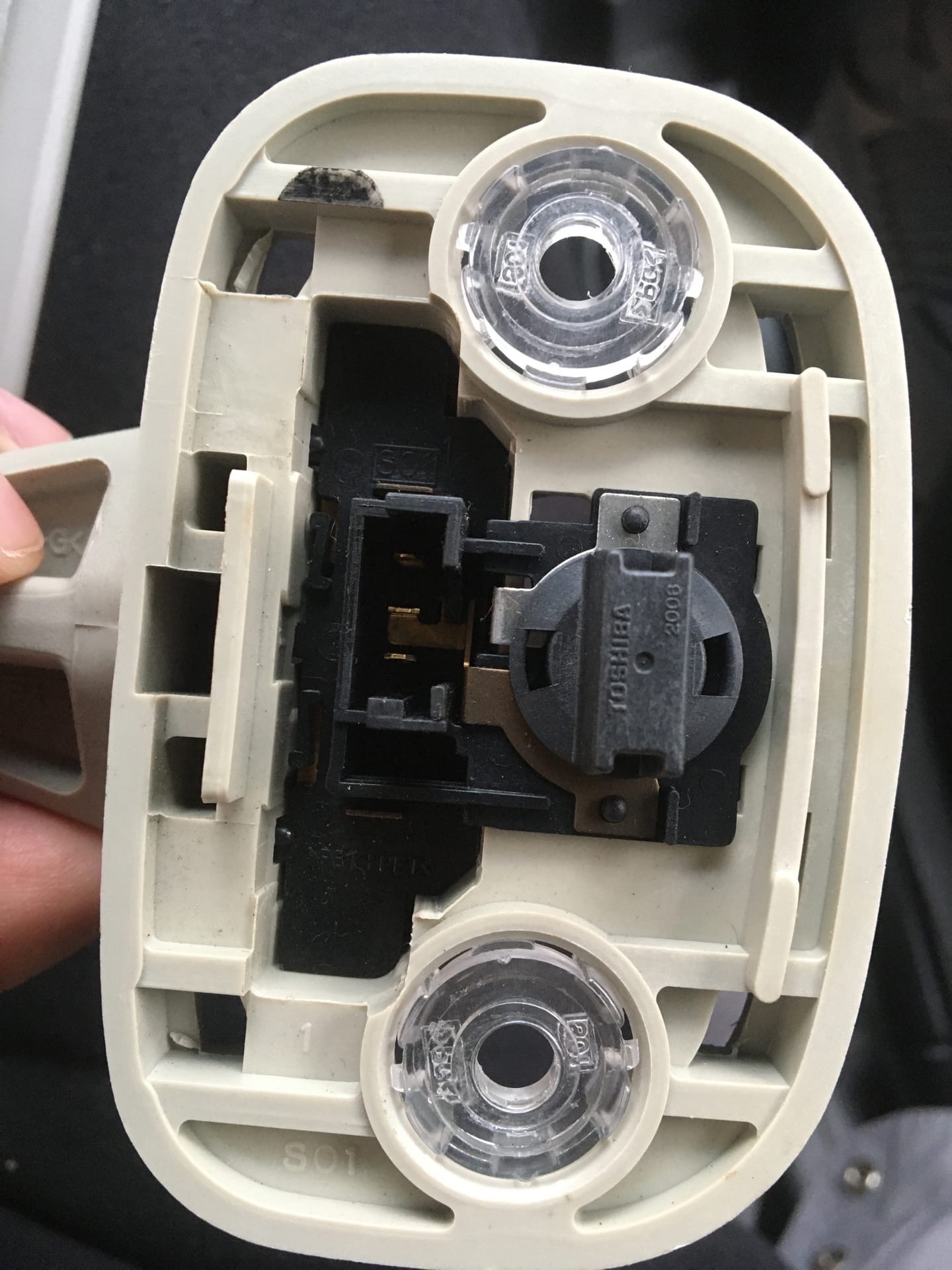

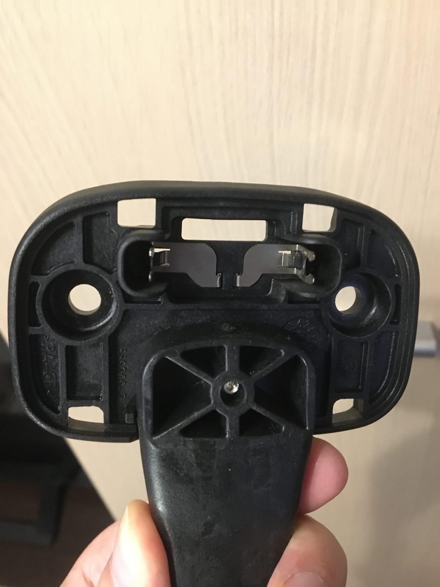

Купил в итоге на Авито зеркало с салонным светом оригинальное с Jimni 3 поколения(500р). По креплениям встало всё по штату, как будто всегда тут и было, по подключению тоже без проблем, сами колодки подключения одинаковые, только такой нюанс что новое зеркало с 3 пинами а старое с двумя, поэтому видимо и подсветка работает только в одном положении - "Door". Выключается тоже по штату в положении "off". Положение "On" не работает. Но зато проблема с освещением хоть и грубо но частично решилась( сзади в салоне свет так и горит не выключаясь), но главное что спереди теперь всё работает. Это я всё пишу на всякий случай, вдруг ещё у кого то кроме меня такого же рода проблема, а тут по сути всё расписано. Попутно прикрепляю фото всего о чём шла речь

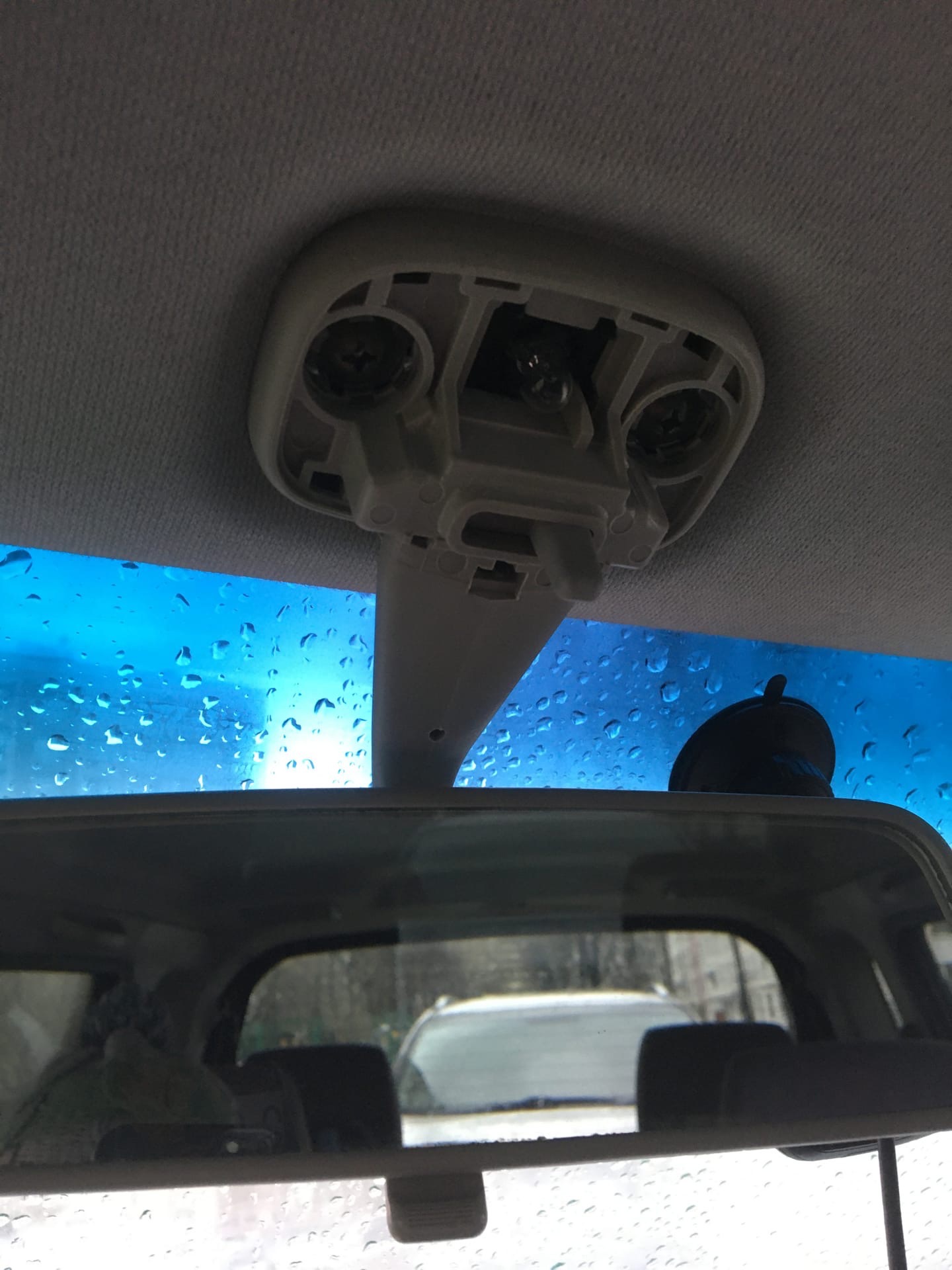

И вот так вот выглядело старое зеркало без переключателя
